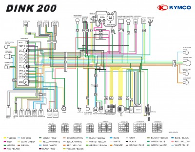

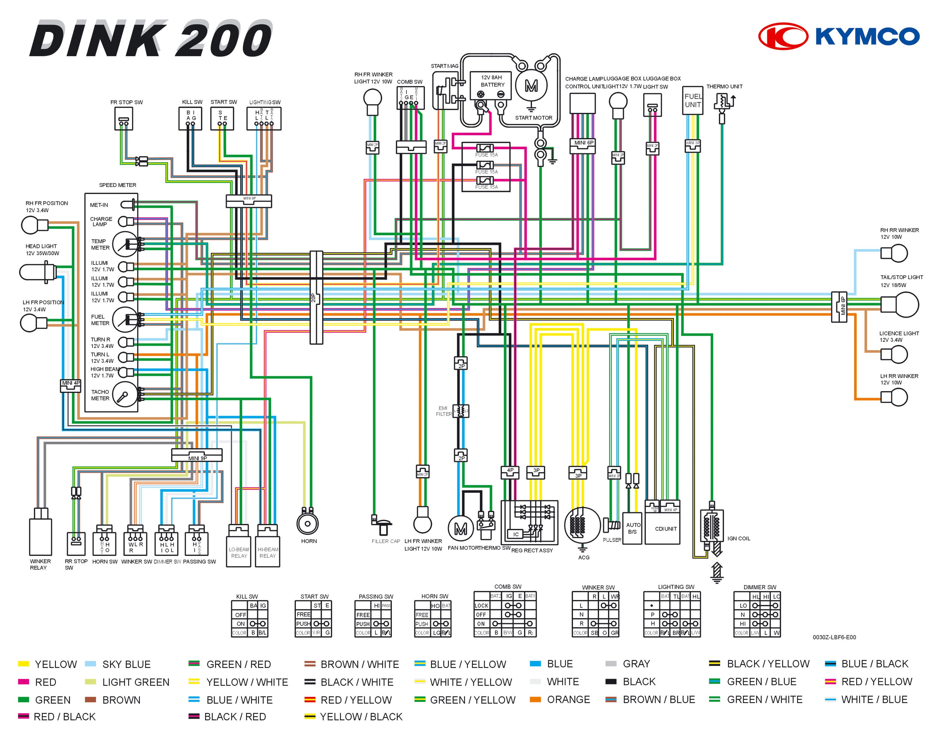

В этом году купил русскоязычную инструкцию по ремонту 125-150сс , SKYMOTO,KYMCO ZONGSHEN,ALFAMOTO,DAELIM. За основу взят последний,так вот. В инстр. указывают что "МОЩНОСТЬ МАГНЕТО - 0,144 кВт/5000об/мин.
Мой VIPER с линзами (одна ближний,другая дальний),в линзах, с завода стоят PHILIPS Н -7, 55ВТ. "Яркость" света не зависит от оборотов двигателя. Пару раз пробовал поймать переключателем положение когда светят обе, дорога освещается лучше.Конечно не замерял что происходит в бортовой сети, но интенсивность фар не становилась хуже.
Может у автора действительно с р.регулятором проблема.
А вот и такая схемка,в инструкции.
