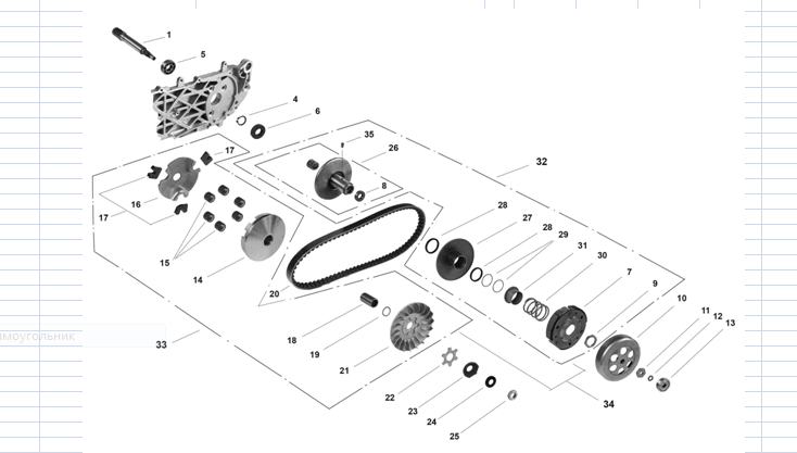

Кстати все хотел спросить. Скажите пожалуйста что делает маленькое колечко в вариаторе на втулке. На изображении оно под номером 19.
Друг, капает на мозги доказывая что если его убрать будет какая то прибавка :D
б/у Stels Skif Пробег 5500 тыс > Пробег 8600 клин двигателя из за перегрева в результате сломанной крыльчатки охлаждения. > В данный момент ремонт > Установка 72сс > Танцы с бубном
 Заголовок сообщения: Re: Тюнинг STELS (Tactic, Skif, Leader, Alpha, Vortex, Arrow
СообщениеДобавлено: 17 Jun 2012, 16:30
Не убрать, а переставить за упорную пластину (16).

Стоковый ремень по верху мерили - 790-792, точно не помню и ширина за 2 года 16 стала, так что может и ничего. Шайба 19 на том месте прибавляет динамики и уменьшает скорость чуток. При перестановке за упорную 16 наоборот добавляет скорость ухудшая стартовую динамику.
