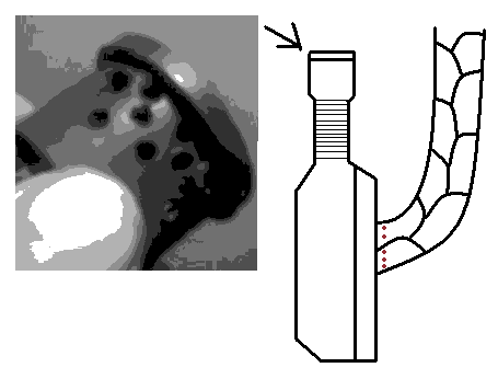

если перед ВОЗДУШНЫМ фильтром короткий патрубок с поролоном и втутри еще трубочка - трубочку снять ,
поролон сделать потоньше , в патрубе насверлить дырок и слегка его высунуть , сам фильтр промыть и не епропитывать или сделать потоньше - постричь ножницами .
Если перед фильтром длинная трубка то сделать ее короче если не поможет то еще в ней насверлить дырок - потом лишние можн скотчем заклеить.
О результате доложить.

Вот так делай
2.GIF [ 8.38 KiB | Просмотров: 6194 ]
