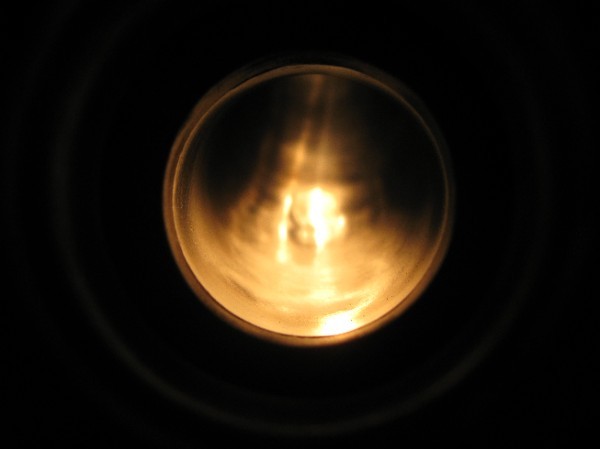

По паспорту Скутер фирмы Corsa, модель Ragozza, только вот от Рагоззы тут только рамма осталась.....
Детальки:
1. Движка: 4х тактный 139qmb (Длинный) (Honling).
2. Поршневая 85кб. BGM pro sport.
3. Головка BGM tuning pats С увеличинными клаппанами+дороботан впускной канал.
4. Распредвал BGM Sport.
5. Карб BGM pro sport. Увеличиный дифузор, гл.жиглер Koso+Адаптирован для системы врыска под давлением.

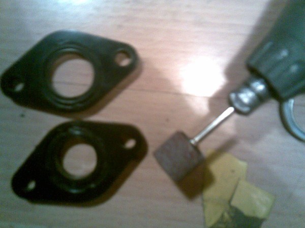

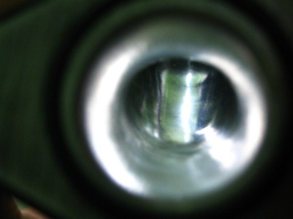

6. Впускной патрубок увеличенного диаметра+ отшлифован и отполирован (до зеркала), доработаны места сочленения впускного тракта.
7.Варик:
Колокол BGM SuperTune
Груза 5g. Malossi
Сцепление Malossi Clutch Fly
Пружины сцепления BGM синии
Пружина ведомого шкива Koso 1000bpm.
Барабан сцепления Malossi
Ремень Malossy Kevlar
8. Главвная передача-редуктор. Stage6
9. Усиленое колено BGM Pro
10. Подшипники направляющие коленвала Stage6 для высокооборотистых двигателей.
11.Компрессионный бачок BGM sport
12.Генератор-магнето +Комутатор СDI Malossi (Специально доработанны для данного движка, заново отлажена амплитуда опережения зажигания) Данный вид тюнинга заставляет жертвовать всей электрикой скута. А именно приходится отказываться от всего что потребляет энергию (Фары, подсветки, указатели, гуделки и тд.)
13. Нулевик Stage6
14. Задний амортизатор Makida
15. Перья от Yamaha (Sport pats)
16. Глушитель BGM V8 прямоток
17. Заднее колесо 12д. от Honda под диск. тор. С колесиком пришлось повозиться. 2 месяца ушло на то чтобы срезать мешающие части колесного диска, а после еще и от балансировать диск. Для того чтобы все четко встало и сошлось, пришлось переваривать часть раммы, доробатывать и переваривать подрамник, вцелом пришлось перемещать двигатель в лево на 7см. В следствии чего заново пересчитывалась развесовка и балансировалась рамма.
18.Перднее колесо 10д.

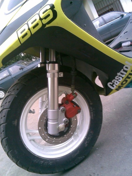

19. Дисковые тормоза передние 2х поршневые Stereo. Grimeca Италия
20. Задние тормоза дисковые 2х поршневые Mono Стандарт Китай Колодки Malossi
21. Система впрыска топлива под давлением (Помпа, вакумный бачок, металические трубки, клапан, регулятор давления, фильтр, доработанный жиклер и носик карбюратора.)
