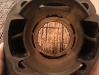

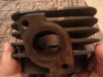

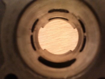

Привет парни! Нашёл у себя в загашниках цилиндр на 47, вроде Скутер-М-овский. В нём окошки маленькие были, и как я помню, цилиндр был тупо низовой, крутился плохо. Максималка была 60 от силы, короче отстой. Я подумал - что бобру пропадать? И решил запилить горшок по схеме от Полини Спорт. Вот что вышло, зацените.
За выходное окно не бить, оно такое было с завода. Его я не трогал! Что делал: чуть расшафранил каналы (особенно маленький посерёдке) и отверстия в гильзе. Центральное на 2мм вниз и по 1мм в бока, также придал более квадратную форму с закруглёнными краями и снял фаски на краях, чтобы кольца не бились. Боковые примерно на 1 мм увеличил вниз и по паре мм так же вбок те окошки, что поменьше. А те, что больше - примерно на 2,5-3 мм в сторону выпускного окна. Также снял фаски. Как думаете, повалит? 8-) :-D Поршень пока не знаю, какой. Может сразу от Полини Шпрот? Киёшевский тяжёлый, СМР просто плохой материал. Скутер-М - стопорные кольца не держатся в канавках. Выбор-то не особо велик. Так, а вот и развёртка, по которой делалось:
Голову думаю запилить стоковую на станке, сократив объём камеры сгорания примерно до 5мл или чуть меньше, и, конечно, сняв фаску под 47мм.

Написал я тут трактат, да стер :) без картинок не поймешь.
Ширину окон зря точил, теперь только малосевские кольца тебя спасут или какие другие с фасками.

СообщениеДобавлено: 31 Oct 2015, 09:55
Ну их купить не проблема же. Тайваньские поршни всё равно тяжёлые, один фиг фирменный надо.
