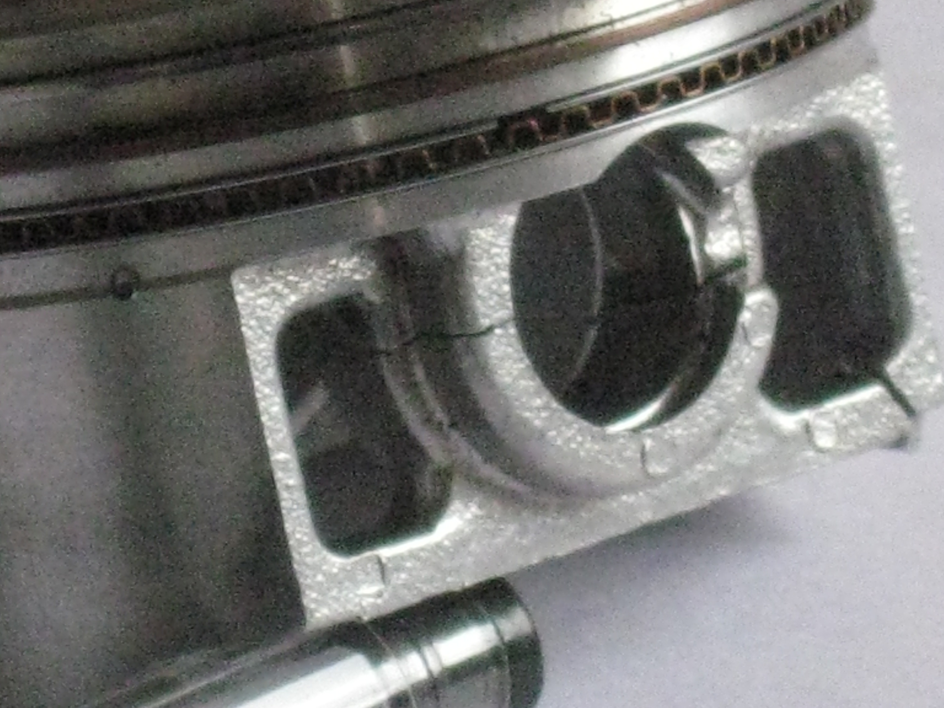

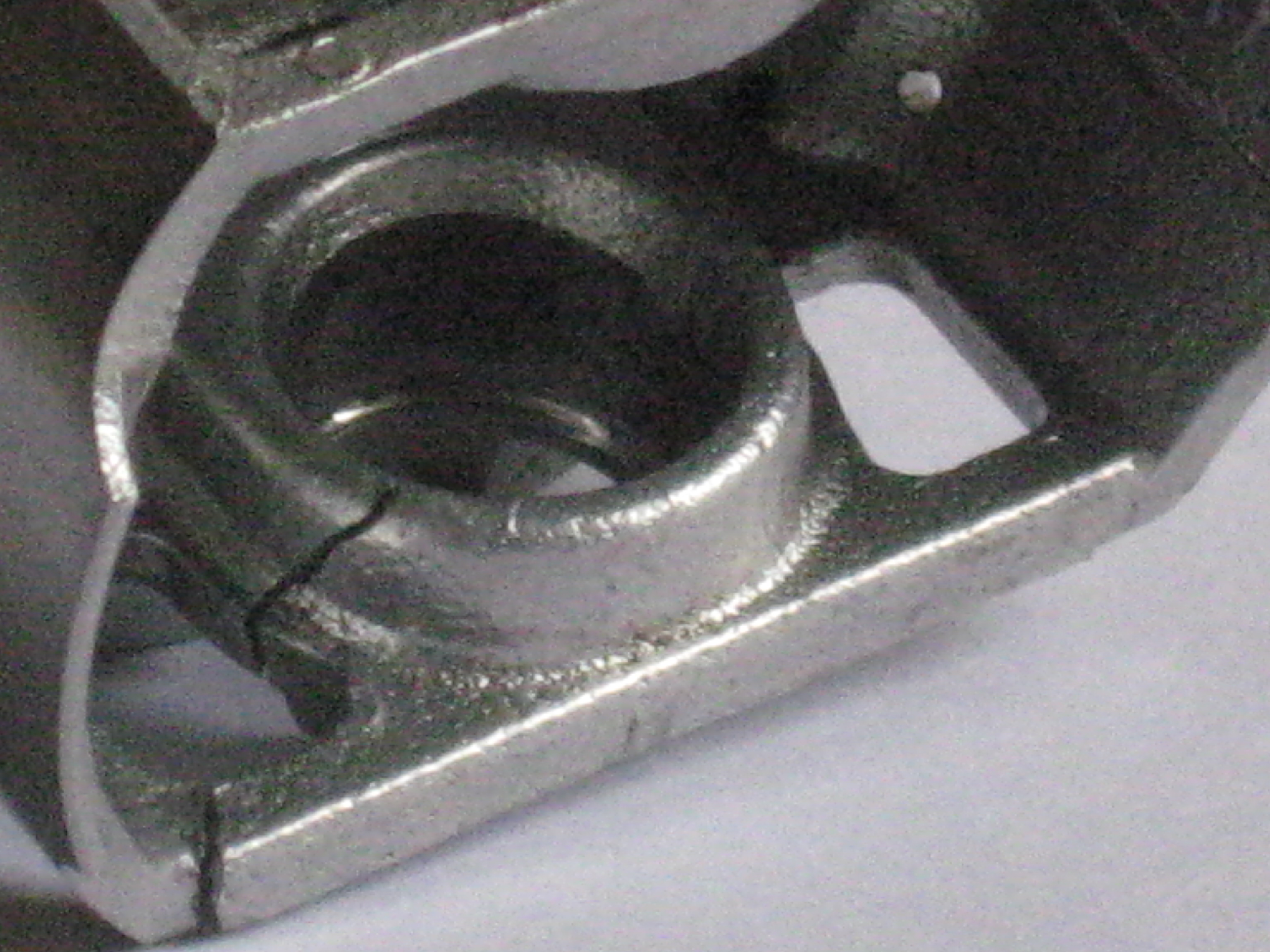

вот приобрел данную поршневую, многоуважаемый Рус мне ее установил, и вот собственно что произошло через 250 км...

Может был заводской брак литья! Но в магазине фиг докажешь!:(

Я сам в шоке. На сломе видны небольшие пустоты, по они возникают при любом литье, разве что на кованном поршне их меньше. И главное зделан поршень был очень не плохо, и палец к нему пригнан хорошо, без всяких люфтов, и канавки под стопорные кольца хорошо проточены были, стопорные кольца в них намертво втавлялись. А тут трещина в месте пальца, кольцо выскочило, теперь его еще из картера доставать, да и палец продрал цилиндр. В общем обидно, на таком малом пробеге запоротая поршневая. Но зато никаких признаков перегрева, никаких следов прихватов,а то кто-то тут писал, что такая поршневая сильно греется.

Она действительно греет неслабо, просто в экстриме не юзали наверное. Заметно по снижению мощности минут через 10 такой езды.

Rus, а ставили эту пошню с какой головой и какими прокладками. Поршень сколько не доходил до края цилиндра.
Бенз 95?
Может из-за детонации?

Скорее всего поршневая работала не в режиме на низких оборотах.
Были ударные нагругки вот и произошло разрушение.
Судя по поршню он так и просит чтоб его в луну крутили.

Вероятно детонация. Недоход у поршня сильный был?
Еще очень вероятна работа на низких оборотах с большей нагрузкой когда мотор "нетянет".
Такие поршня такой концигурации этого очень нелюбят.

Поршневая на обкатке была, первые 200 -250 км только прошла, и после этого решил с горочки открутить и он звякнул... до этого ездил естественно на низких оборотах..
