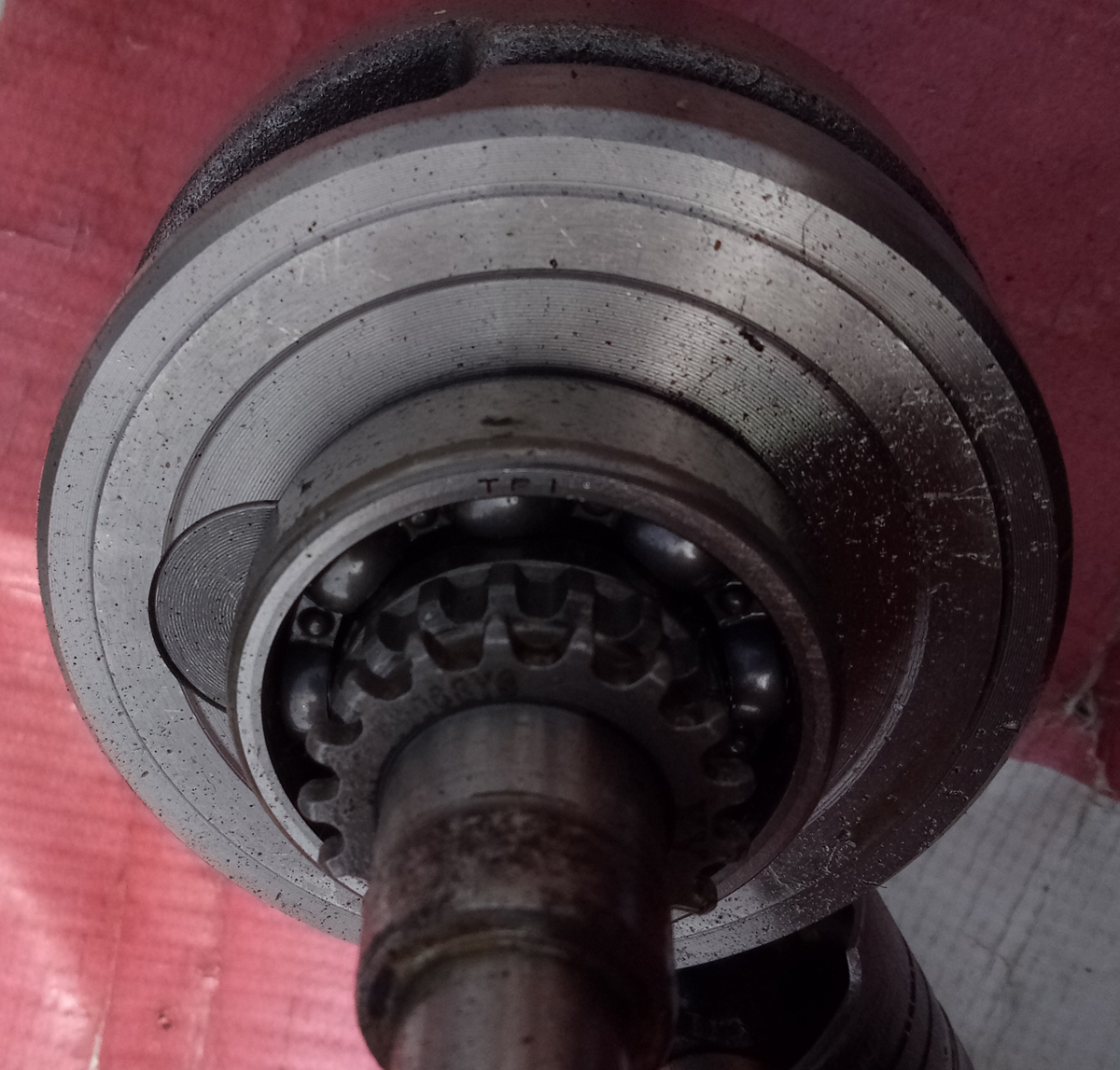

Коленвал KIYOSHI прошел один в один в сравнении с заводским.
У заводского застучал шатун в подшипнике в р-не 17т.км и у киеши тоже, на спидометре 33т.км
IMG_20180603_201310.jpg [ 729.98 KiB | Просмотров: 25322 ]
Вывод, колено качества заводского исполнения, к тюнингу отношения не имеет, цена завышена!
IMG_20180606_100201.jpg [ 640.2 KiB | Просмотров: 25322 ]
Подшипники TPI и на заводском были такие же.

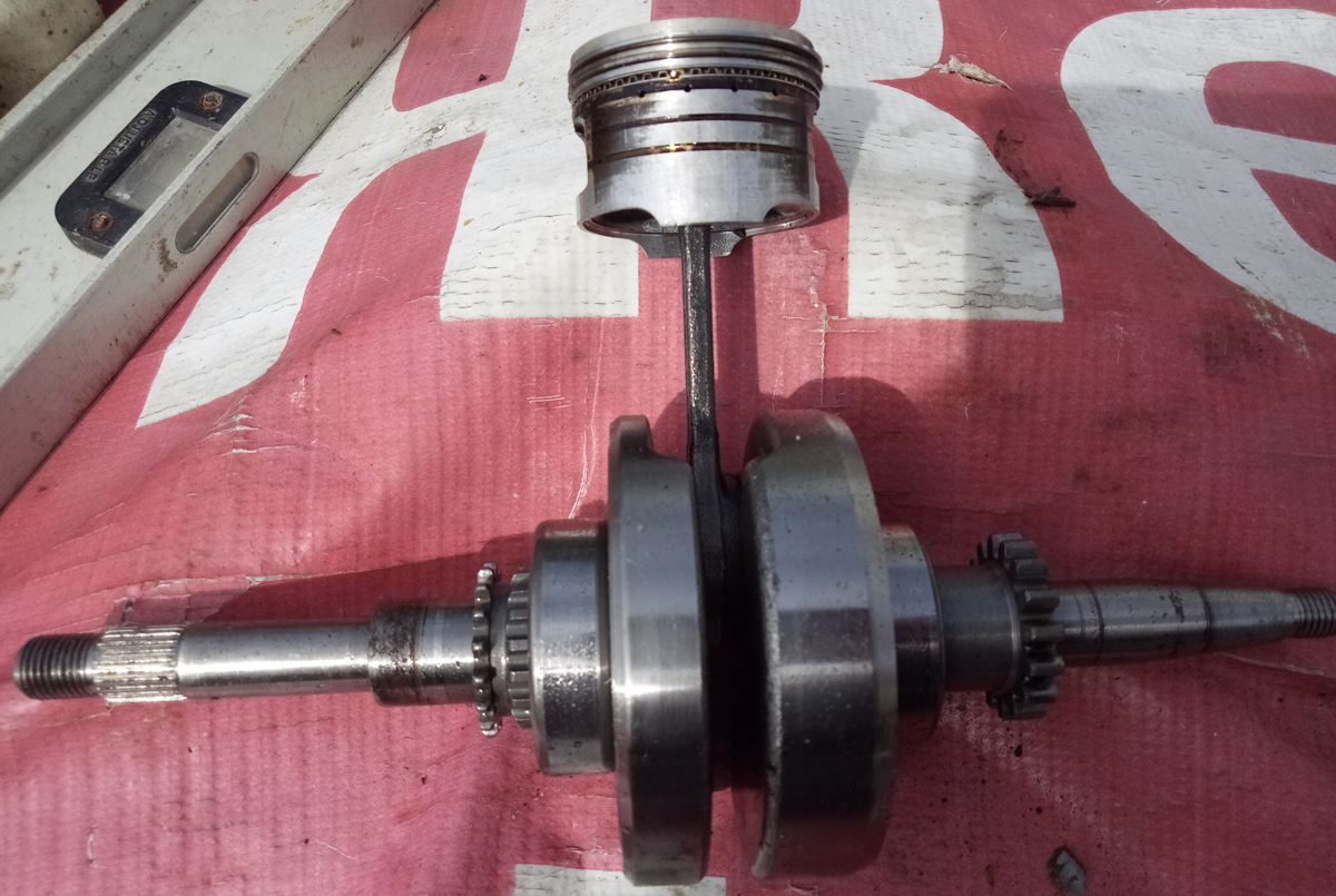

IMG_20180606_100224.jpg [ 748.7 KiB | Просмотров: 25322 ]
ЦПГ убил сам и пробег установить теперь не получится,
катался км 800 со стуком шатуна (все времени раскидать двигатель небыло) в итоге стружка от подшипника шатуна задрала цилиндр
IMG_20180606_100239.jpg [ 771.06 KiB | Просмотров: 25322 ]
но по состоянию, еслиб не стружка, ЦПГ прошла бы еще как минимум столько же!
