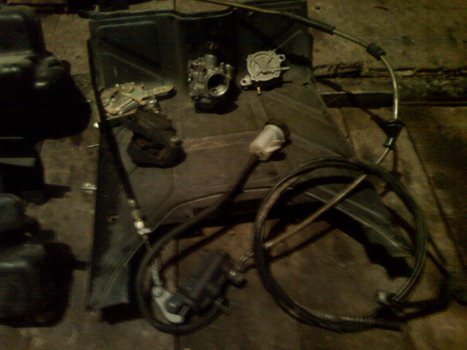

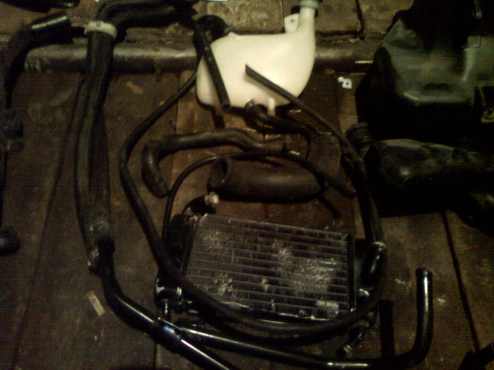

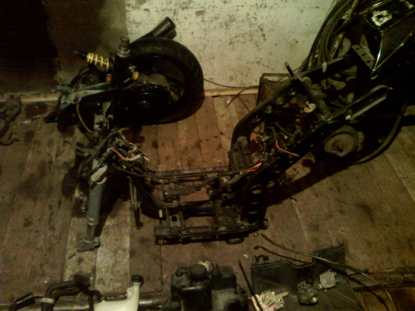

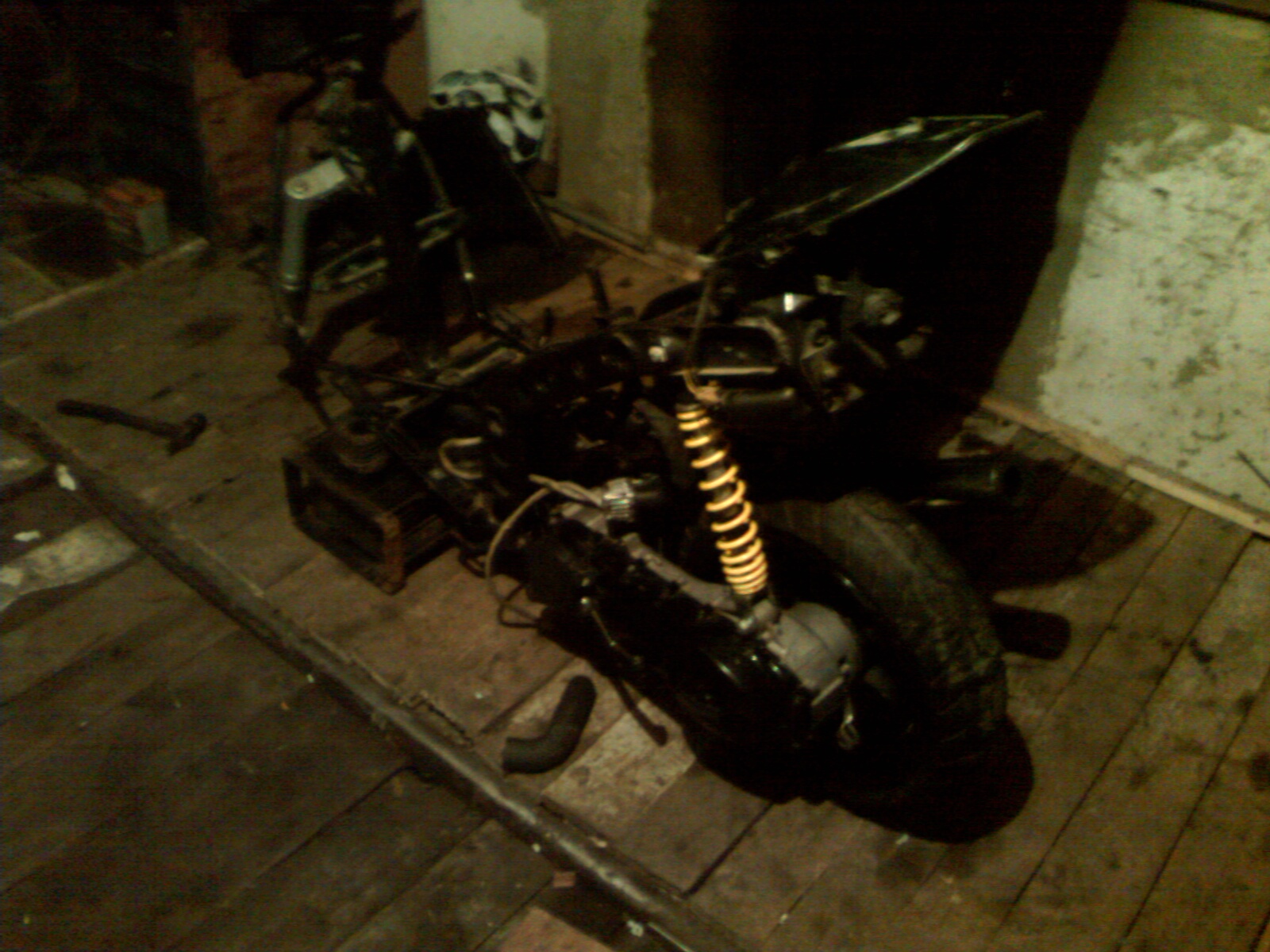

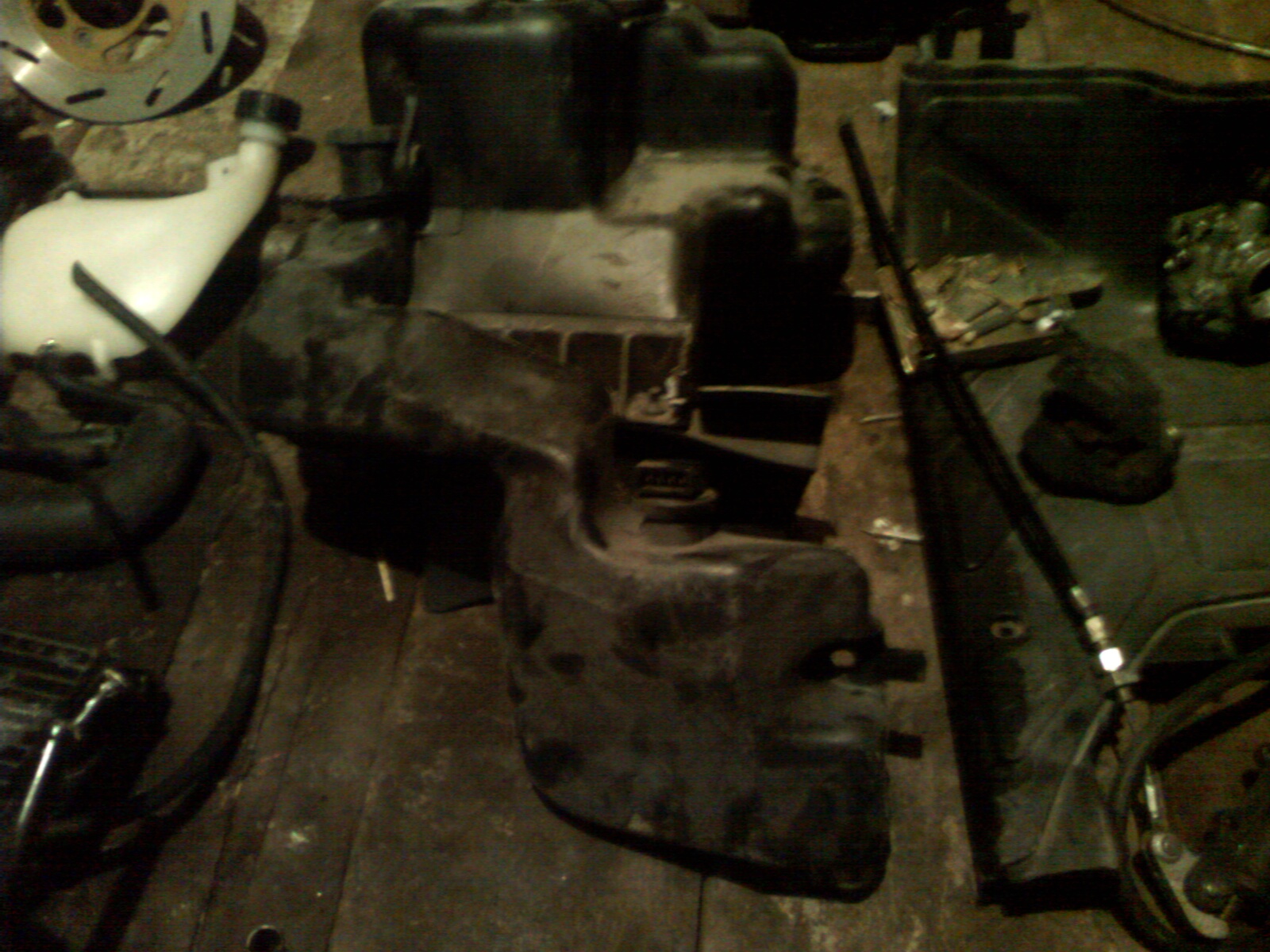

Вчера за вечер немного разобрался, по двигателю все в полном комплекте, а вот с электрикой не все. Не хватает чегото, что крепится на длинную узкую колодку, и очень нужна электро схема этого скутера, но какая это модель , я так и не узнал. Поиск по интернету пока тоже ничего не дал. Будем искать. Вот фотки, пока с мобильника, попозже выложу нормальные.

минарелли длинный картер скорей всего.. 2006-го за 5т. :) везучий :) :) похожа на Апрельку... но фоты дрянь
сделай качественную фотку движка и выложи на скутер клубе, тебе скажут кто это... потом ищи схему... скорей всего там тя будут уговаривать продать...если решишь я у тя куплю...)))
судя по фотам, вилка Шоя, траверса походу гнутая... но если выправить...отрезай перед и вваривай себе... ;-)
куча трубочек это маслонасос.
переднее колесо поищи там же на скутер клубе... стоит в районе 3-хи
(по поводу вонючки... не парься, этому мотору 139-й в подметки не годится ;-) )
