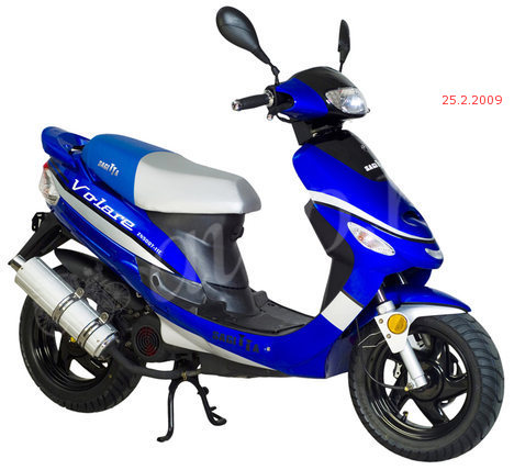

Купил этот скутер прошлым летом думал на сезон, Мировой Финансовый Кризис внес свои коррективы, теперь думаю плотно заняться доводкой скутера, точнее для начала надо обкатать))) Проехать успел буквально 100 км, но уже могу сказать что он не обкатанный резво набрал 60 км/ч дальше не стал, больше таких экспериментов не проводил более 40-45 не поднимал. После обкатки хочу поставить другой глушитель и снять "душилки", недоволен только качеством сборки панелей, но это косяк Воронежского сервис центра. Эта была краткая пред история.
Теперь к делу !
Меня абсолютно не устраивает задний тормоз (барабан), думал просто не прикатал, а встретил собрата у него такая же проблема. Сильно чувствуется что потенциал скутера велик, но он задушен! Хотел бы узнать что можно с этим сделать, колхоз-тюнинг не предлагать. Какой глушак типа "спорт" можно поставить, какую подготовку его самого надо перед этим сделать. Скутер для прострелов по городу и дальнабоям (200-500км). Всем заранее огромное спасибо за советы!
Технические характеристики:
Размеры: 1740*665*1100
Сухая масса: 84 кг
Двигатель: 1 цилиндр, 2-х тактный, воздушное охлаждение
Модель двигателя 1PE40QMB
Макс. мощность (л.с./(об/мин)) 4,5/8000
Макс. кр. момент (N.m./(об/мин)) 4,0/5500
Объем двигателя 49.2
Диаметр/ход поршня мм 40/39.2
Степень сжатия 7:1
Запуск двигателя электростартер/кик
Тормоза (пер./зад) диск/барабан
Макс. скорость: 50 км/ч
Макс. нагрузка: 150 кг
Колесная база 1265 мм
Колеса (пер./зад) 120/70-12, 120/70-12
Объем бензобака 4.5 л
Кому хоть чем-то могу помочь всегда буду рад.
icq 449нуль53559
Комментарий к файлу: Мой такой же, даже цвет, к сожалению своих фоток нет, пока нет.
5f19e64d.jpg [ 44.58 KiB | Просмотров: 6414 ]
