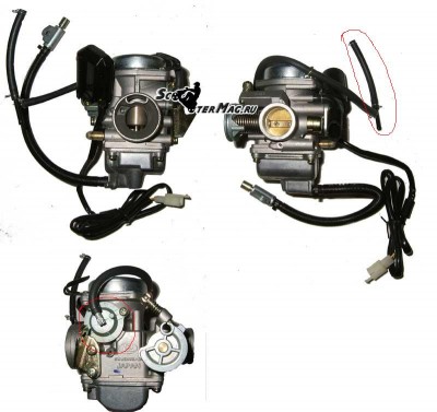

Кстати говоря... впускной патрубок от 150сс имеет два штуцера на подключение требующих разряжения приборов.. а штатный 50 сс только один для вакуумного крана.... на карбюраторе имеется непонятный шланг (обведен красным) я понимаю это что-то типа ускорительного насоса? в общем я отсоединил тройник от него и воткнул его в во второй свободный штуцер впускного патрубка... правильно?
