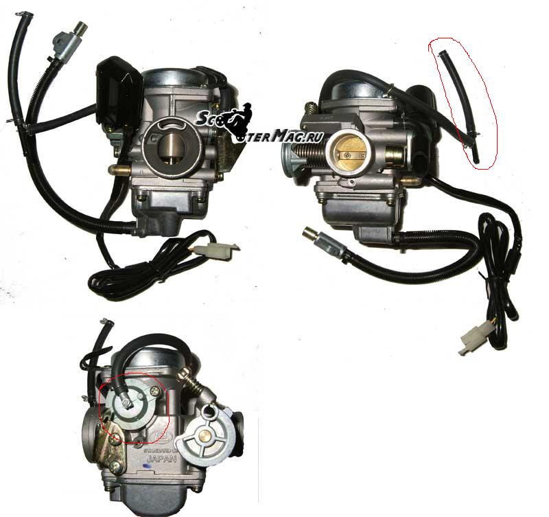

Кстати говоря... впускной патрубок от 150сс имеет два штуцера на подключение требующих разряжения приборов.. а штатный 50 сс только один для вакуумного крана.... на карбюраторе имеется непонятный шланг (обведен красным) я понимаю это что-то типа ускорительного насоса? в общем я отсоединил тройник от него и воткнул его в во второй свободный штуцер впускного патрубка... правильно?

у меня цпг БГМ 90, такой же карб, патрубок от 125 (кстати с одним штуцером, поэтому в этот тройник вставил с вакуумного клапана), жиклер не менял, но у меня нулевик http://www.scootermag.ru/new/shop/produ ... 13-d32-38/ фильтр пропитывал. А еще бошка с увеличенными клапанами и широкофазник. Обкатка, не рву, но пока вроде нормально. На ножке раскручивается до 12тык. я думаю у тебя воздуха не хватает.
