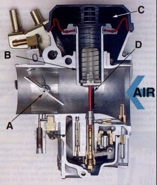

Какой винтик? Покажи.
Насколько я не слепой то вижу что этот карб лиш отдалённо напоминает наши китайские.
+сем920 2нол51180
 Заголовок сообщения: Re: Запил карбюратора
СообщениеДобавлено: 12 Nov 2009, 13:19
Сообщений: 1323
Откуда: Белгород
Стаж: увиличивается постоя
Это там что? Винт регулировкиколичества воздуха в эмульсионной трубке?
Штуцеры интересные слева вверху.
На мотоцыклетный похож. Или нет?

Спасибо. Понятно.
На мотоцыкле до 6-ти тысяч был жуткий провал из-за бедной смеси.
Наверное явовский фильтр не совсем идиально подходит на сузуку. :)
Выкрутил снизу на карбюраторах винты на один оборот.
Всё вылечилось.
Те карбюраторы намного сложнее и интереснее.
По моим наблюдениям скутерные вакуумные карбюраторы нормально работают только с вариатором(нормально мешают только после 4000 -4500 об.мин.).
В обчем на фмб настроить нормально вакумник так и не получилось.
Чота понафлудил я тут.
