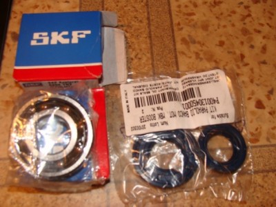

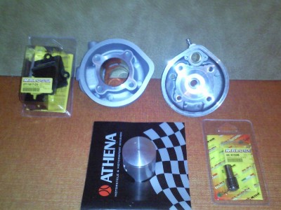

Сегодня в ревауте купил немного запчастюлек, самое основное.
1.Athena 1(sport pro 70cc)Водянка
2.Malossi MHR vl3 Домик
3.Сальники, подшипники
4.Игольчитый malossi 12/16/16
5...

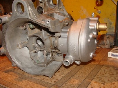

Завтро будем запиливать картер, так как домик MHR vl3 не влазиет.

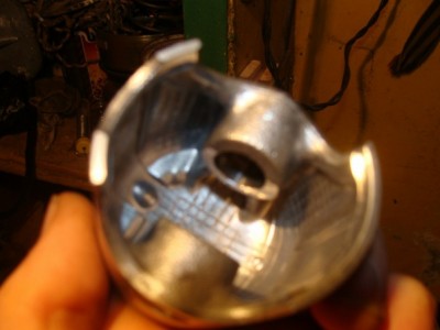

Cвоим длиным размером))поршень сегодня под пили, встал нормально)

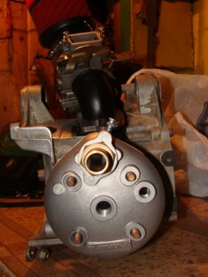

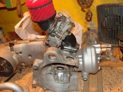

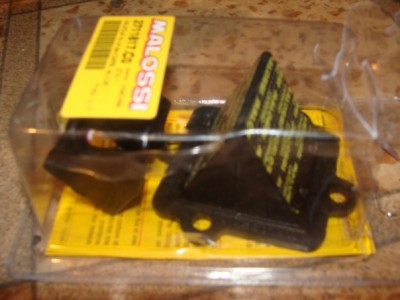

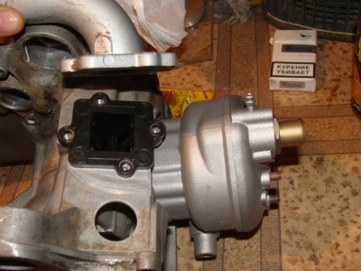

Продолжение ..
5.jpg [ 88.88 KiB | Просмотров: 7864 ]
4.jpg [ 62.57 KiB | Просмотров: 7864 ]
2.jpg [ 49.72 KiB | Просмотров: 7864 ]
1.jpg [ 59.78 KiB | Просмотров: 7864 ]
3.jpg [ 93.78 KiB | Просмотров: 7864 ]

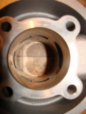

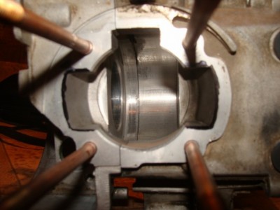

и еще)
19.jpg [ 85.98 KiB | Просмотров: 7864 ]
Комментарий к файлу: пиленый поршень)

1 Карб пвк ?
2 Что за вал ?
3 Впускной патрубок родной ?
4 Бюджет ?
5 Радиатор от чего будит ?
6 Света не будит ? Зачем комут малосси, если в комплекте с зажиганием есть комут. ?
7 Поршню пилить будишь ? менять фазы ?
8 Фнс будит упираться в зад ?
Проэкт норм.. :003
 Заголовок сообщения: Re: Stels Skif liquid cooled (Tuning)
СообщениеДобавлено: 25 Nov 2010, 01:37
Зарегистрирован: 18 Apr 2008, 14:14
Сообщений: 105
Откуда: г.Одинцово
Stage6 писал(а):
1 Карб пвк ?
2 Что за вал ?
4 Бюджет ?
Проэкт норм.. :003
1.ПВК МИКУНИ 24 мм
2.мотофорс онкорд рэйсинг
3.Впус хэнд мэйд
4.50 тонн
5.Отопитель печки (ваз,ока и т.п)
6.Селетра
7.Пилиться уже)))
8.Сабфрей самодельный , все стоит нормально))
