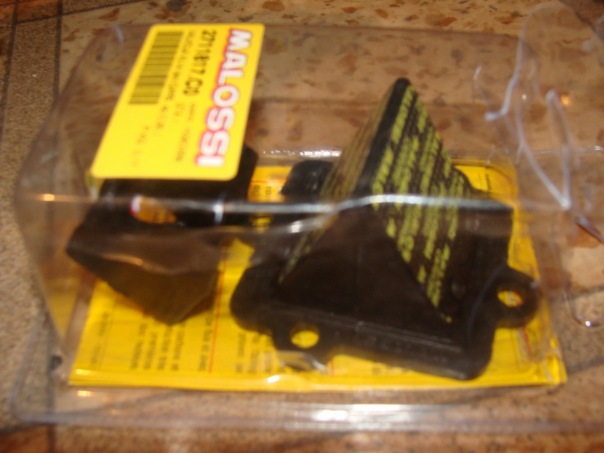

1.Athena 1(sport pro 70cc)Водянка
2.Malossi MHR vl3 Домик
3.Сальники, подшипники
4.Игольчитый malossi 12/16/16
5...
Завтро будем запиливать картер, так как домик MHR vl3 не влазиет.

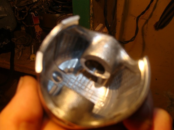

Cвоим длиным размером))поршень сегодня под пили, встал нормально)

Продолжение ..
5.jpg [ 88.88 KiB | Просмотров: 7512 ]
4.jpg [ 62.57 KiB | Просмотров: 7512 ]
2.jpg [ 49.72 KiB | Просмотров: 7512 ]
1.jpg [ 59.78 KiB | Просмотров: 7512 ]
3.jpg [ 93.78 KiB | Просмотров: 7512 ]

и еще)
19.jpg [ 85.98 KiB | Просмотров: 7512 ]
Комментарий к файлу: пиленый поршень)
16.jpg [ 55.46 KiB | Просмотров: 7512 ]
11.jpg [ 97.78 KiB | Просмотров: 7512 ]
8.jpg [ 81.13 KiB | Просмотров: 7512 ]
6.jpg [ 98.42 KiB | Просмотров: 7512 ]
