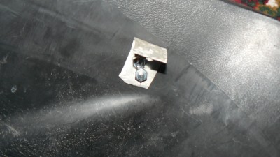

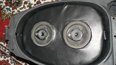

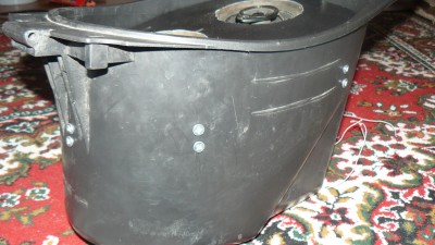

Это мой первый, и я думаю что не последний стайлинг скутера. Музыка пока не работает изза отсутствия усилителя(Подскажите где можно взять мальнький но мощный усилитель(только не с чипа и дипа)
1 Крепления )

2 Крепление )

3 Как все выглядит снаружи)

4 Блинчики по 120 Вт каждый находятся на ДСП платформе обшитой кожезаменителем(Сверху поставлю сетки еще))

можно пару советов?
Возьми материал под названием "Изолон" (в строительном) и оклей твою деревянную полку им с небольшим припуском по краям. Потом с помощью промышленного степлера (250р стоит) натяни поверх кожзам или что там у тебя вместо него? Изолон обеспечит аккуратность и плотное прилегание полки к стенкам унитаза
А пока - колхозом отдает.
Динамики поставь не изнутри, а снаружи с грилями - будет аккуратнее.
Усилитель на 60 ватт тебе не нужен. Судя по фоткам, у тебя двухполосные 10см динамики. Так вот они максимум ватт 20 в номинале, а скорее 15) Так что 20-ти ваттного усилителя тебе будет вполне достаточно.
Не надо их снаружи ставить, сетки будут и как раз подтянется все.
Колхоз это да:) В нашем поселке мало че найдеш...

Ну раз сеточки будут аккуратно стоять, то беру свои слова обратно) А вот по поводу эластичной подложки под кожзамом - ты подумай. Отлично получится

Динамики 120 китайВат=12 руссоВат. У самого похожие в кофре стоят
