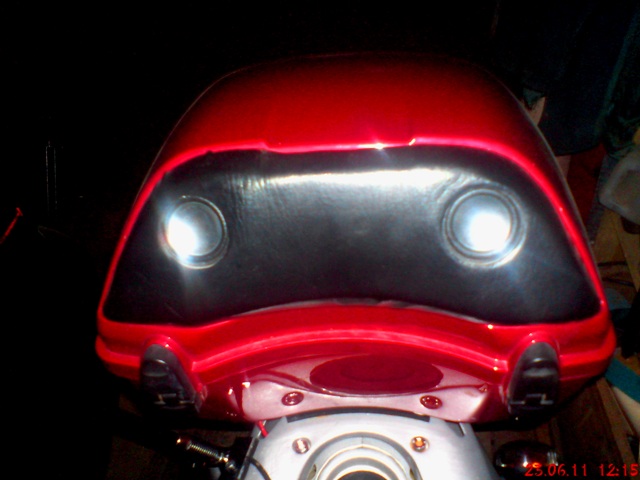

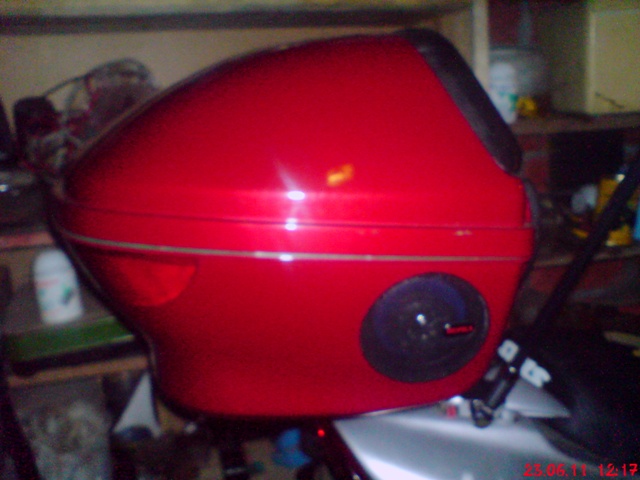

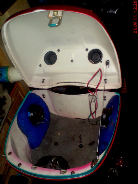

Долго думал как присобачить музон на скут и надумал взять USB колонки, по пять ватт каждая и вмонтировать их в кофр. Усилитель там встроен в одну колонку и размером небольшой. Впихнул его в панель на руле. Подключал все это дело к телефону. Играло в принципе неплохо, но только при незаведенном скуте. При движении слыхать было не очень. Решил сделать музон погромче.
Купил в «ошане» по 390р динамики (Supra), специально выбирал чтоб диафрагма была из полипропилена и не боялась влаги. Вырезал в кофре 2 дыры по бокам и вставив динамики запенил по кругу и обклеил тканью. Получилось красиво и компактно (всегда стараюсь делать не в ущерб месту).
Комментарий к файлу: Собственно как все внутри выглядит))

Комментарий к файлу: уже готовый кофр
2.JPG [ 89.49 KiB | Просмотров: 6281 ]
Комментарий к файлу: Те самые пищалки, получились довольно не плохо)))
1.JPG [ 71.04 KiB | Просмотров: 6281 ]

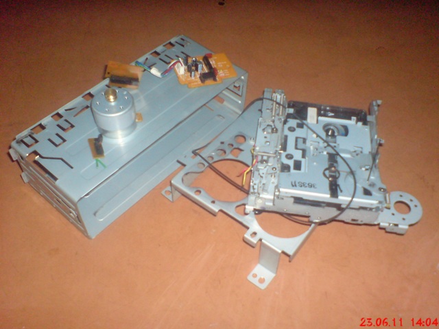

Беру магнитолу, разбираю на атомы, вытаскиваю все железяки отвечающие за проигрывание кассеты (это для уменьшения веса и к тому же это уже мусор, врятле кто слухает эти кассеты)

Комментарий к файлу: Не нужное барахло (порядка с кило)
4.JPG [ 84.15 KiB | Просмотров: 6279 ]

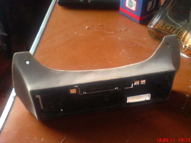

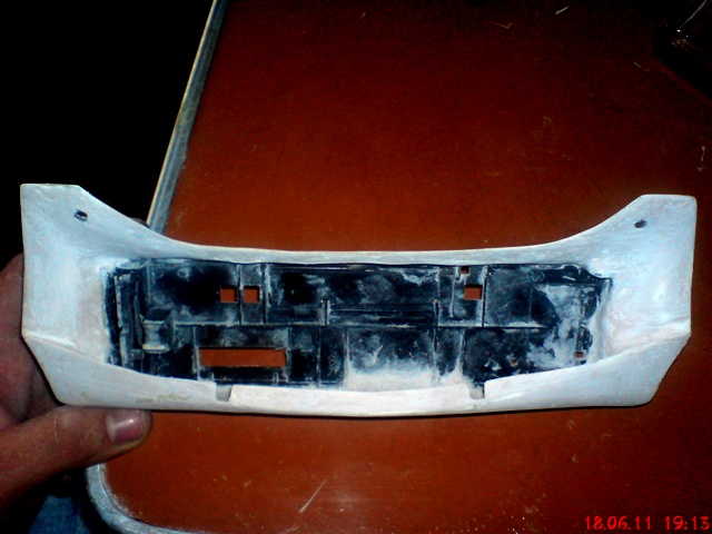

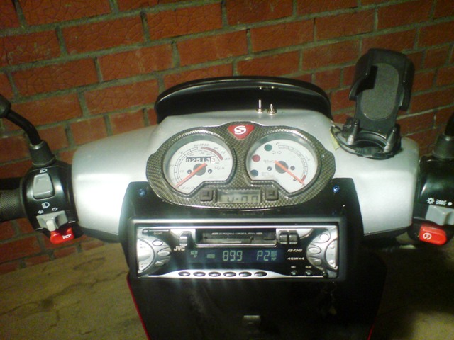

Оригами состоит в создании из картона крепежа для панельки магнитолы, тут на сколько фантазии хватит. Берем пластиковую стенку и лепим ее на пластилин с двух сторон так, как хотелось бы чтоб она стояла в итоге. Клеем момент приклеиваем полоску с низу и разрезая ее загибаем внутрь . Главное убедится в том, чтоб многоконтактный разъем подошел по глубине, затем уже сверху вырезаем картон вокруг по приборке делая места за которые будет держатся все это дело. Остальное все просто, наклеиваем бумагу клеем пва , так чтобы закрыть все щели, предав при этом желаемую форму.
Штуковина по моему замыслу снизу одевается, а сверху крепится двумя шурупами. Получив ту форму которая нравится, берем эпоксидный клей (смолу), готовим и пропитываем нашу аппликацию со всех сторон. Для прочности я сверху прикладывал стекловату и зализывал кисточкой, стеклоткани не найти в моем захолустье.
На следующий день Взял авто шпатлевку со стекловолокном и налепил со всех сторон по чуть-чуть, хорошая вещь сохнет за 15 минут, и уже можно обрабатывать нождачкой. Муторное дело и вонючее. Но результат хороший если стараться. Потом все это дело грунтуется и красится.
Остается лишь вставить панельку в это искусство, воткнуть штекер и залепить с двух сторон той же автошпатлевкой, залить парафином.
Дальше ничего сложного, сверлим дырки под крепеж и тумблера со светодиодом (он больше для понта при включении тумблера загорается) с низу шляпы подпиливаем канавки под два провода от панельки , крепим красоту на шляпу, ставим тумблера и светодиод, одеваем шляпу на голову и прикручиваем не забыв про спид.
Установка музыки закончена. На все кроме динамиков в кофре ушло 3 дня и при том что делалось все в развалку и с большими перерывами.
Комментарий к файлу: С другой стороны
6.JPG [ 98.8 KiB | Просмотров: 6279 ]
Комментарий к файлу: То что получилось
5.JPG [ 83.47 KiB | Просмотров: 6279 ]

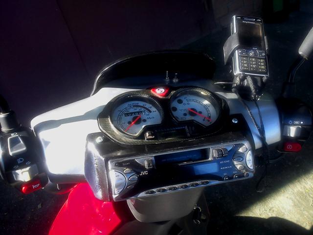

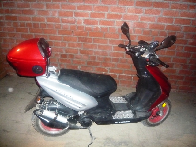

Работает просто зашибись! ФМ Трансмиттер не сравнится с такой системой, звук чистый как он и должен быть. Радио можно включать и на мобиле и на самой магнитоле. На скорости музон хорошо слышно, еще помогают две пищалки соединенные последовательно с небольшим сопротивлением на 3-ий канал которые направлены прям в уши.
Магнитола дает 45 ватт на канал, получаем вместе около 100ватт.
Сильно не пинайте если нашли косяки. Хотелось бы узнать ваше мнение.
Комментарий к файлу: Как оно смотреца
Скутр.JPG [ 86.88 KiB | Просмотров: 6242 ]
Комментарий к файлу: Все вместе
Рул.JPG [ 56.69 KiB | Просмотров: 6278 ]

В итоге получилась музыкальная табуретка
Комментарий к файлу: Мой тубарет
P1070876.JPG [ 179.74 KiB | Просмотров: 6242 ]
