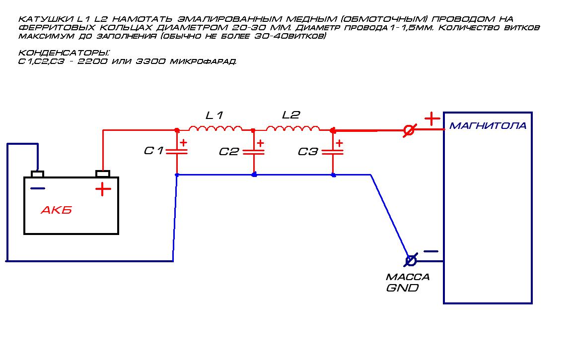

Вот http://www.byminsk.com/blaupunkt_rc.htm , http://monitor.net.ru/forum/-download-6685.html ещё архив с распиновками, может чего найдёшь. По подключению: раз у тебя мафон работает без зажигания то подключено скорее всего правильно. Нужно протянуть провода прямо от АКБ, и через фильтр подключить. Фильтр можно купить. Можно собрать самому, если есть хоть какое то понятие о РЭ или попроси кого.
.JPG
.JPG [ 72.14 KiB | Просмотров: 5353 ]

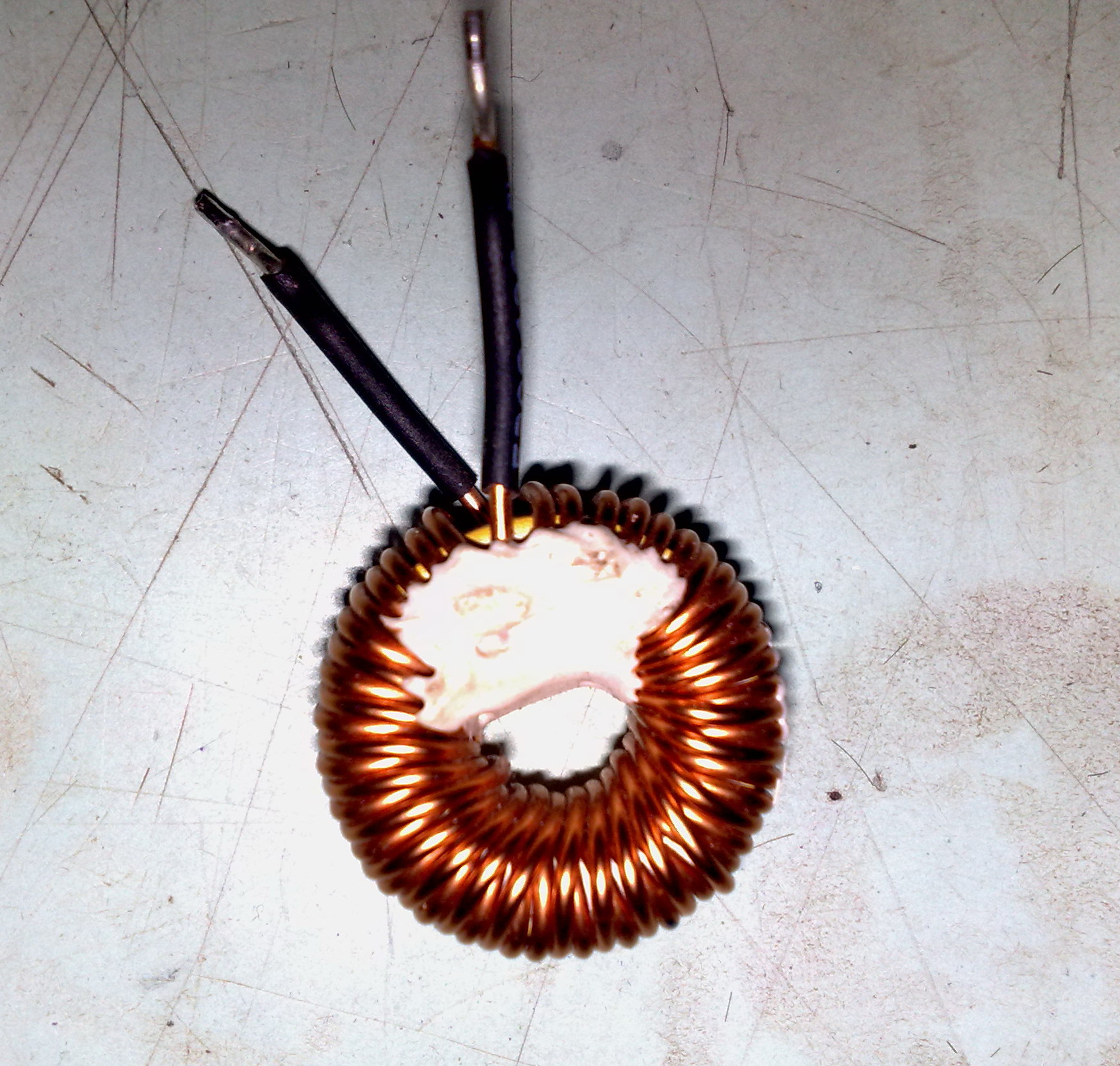

Можешь взять готовые катушки с неисправных блоков питания компьютера. Да и конденсаторы нужны на напряжение 25 вольт.
08062009331.jpg [ 661.71 KiB | Просмотров: 5325 ]
