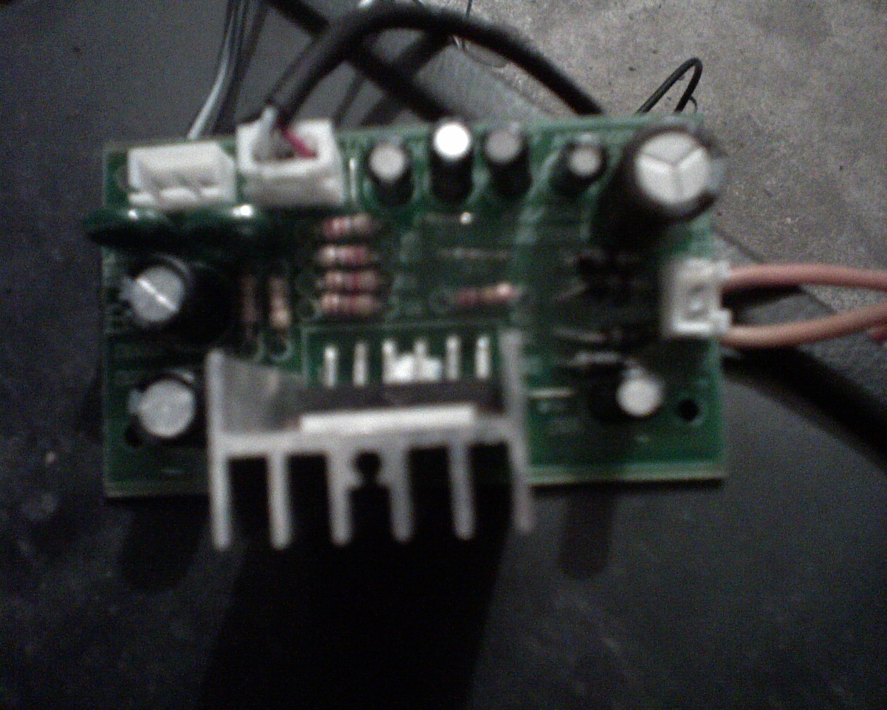

Привет всем! Поставил музыку. Плеер, усилок, динамики 40 Вт. От автомобильного акка работает отлично. Подключил к скутеру (напрямую,туда куда подключается акк), на холостых работает хорошо, а когда даёшь чуть больше газу-вообще перестаёт работать. Подскажите пожалуйста с чем это связано и как можно устранить эту проблему?
DSC00002.JPG [ 316.9 KiB | Просмотров: 5154 ]
Комментарий к файлу: усилок
DSC00001.JPG [ 319.93 KiB | Просмотров: 5154 ]

ко мне бы обратился, в одном поселке живем) проблема в надсвечнике - нужен с фильтром от радиопомех

хотя стоп... у тебя же нет аккумулятора, а он и является главным фильтром и стабилизатором напряжения... так оно и будет, пока не поставишь акк

Перестаёт работать как, вообще или помехи очень сильные? Если вообще, то у тебя неполадки в системе зарядки и напряжение превышает номинальное, вот усилитель и отключается, чтоб не сгореть. Но это если есть аккум, а если его нет то можно и не спрашивать, в чём причина

ну это кому как повезет =) у меня тож 139 двиг, однако регулятор выдает нехиленький ток во всех режимах и без аккумулятора. вышло так, что пришлось три дня ездить без аккумулятора... в это время у меня уже была музыка и подсветка... ну я и подумал - раз при включенном свете, музыке и подсветке аккумулятор все равно заряжается, значит регулятор выдает достаточно мощности для работы потребителей. ну и рискнул включить. все запело и засветилось как всегда с аккумулятором, вольтметр показал наряжение на клеммах 14,4в без аккумулятора на холостом ходу! при этом работали фары, музыка и подсветка. так и ездил три дня. потом поставил аккумулятор. и щас проблем нет :) но таких скутов я больше не знаю... обычно у всех регуляторы выдают дохленький ток...

поставил акк! Всё работает отлично *YAHOO*
