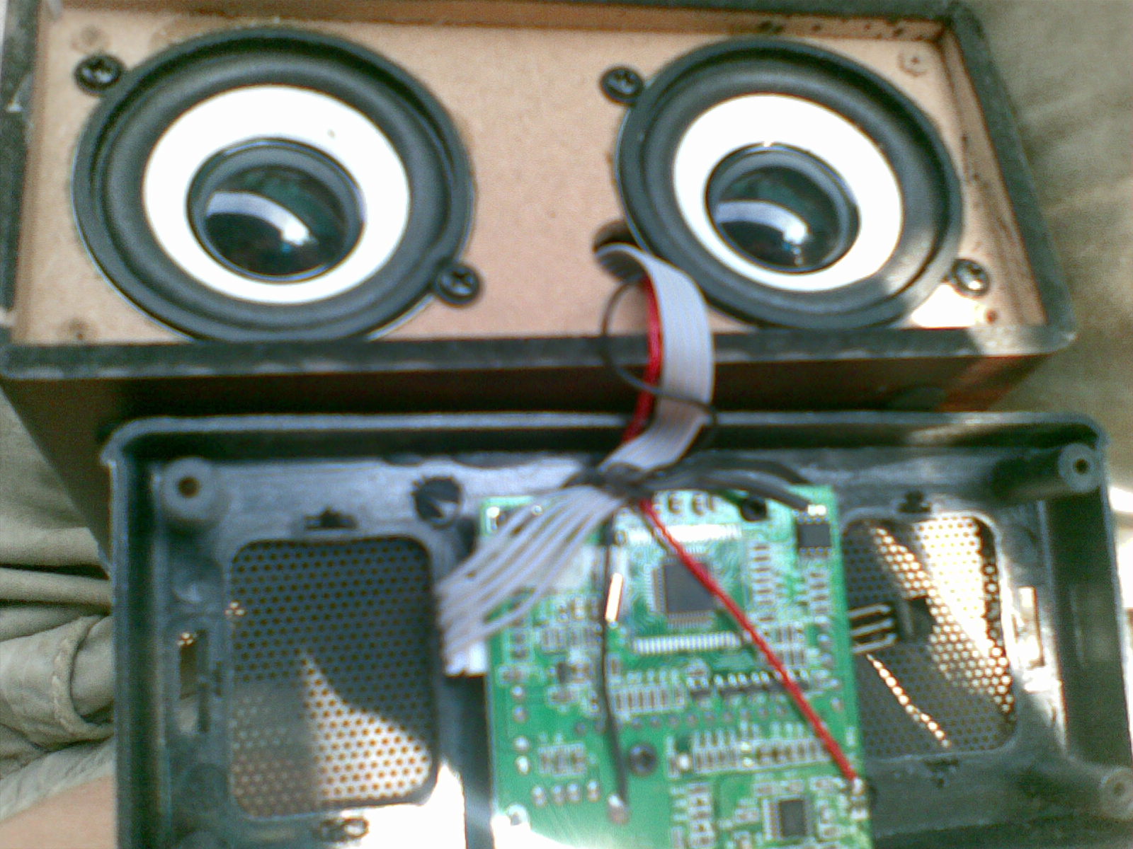

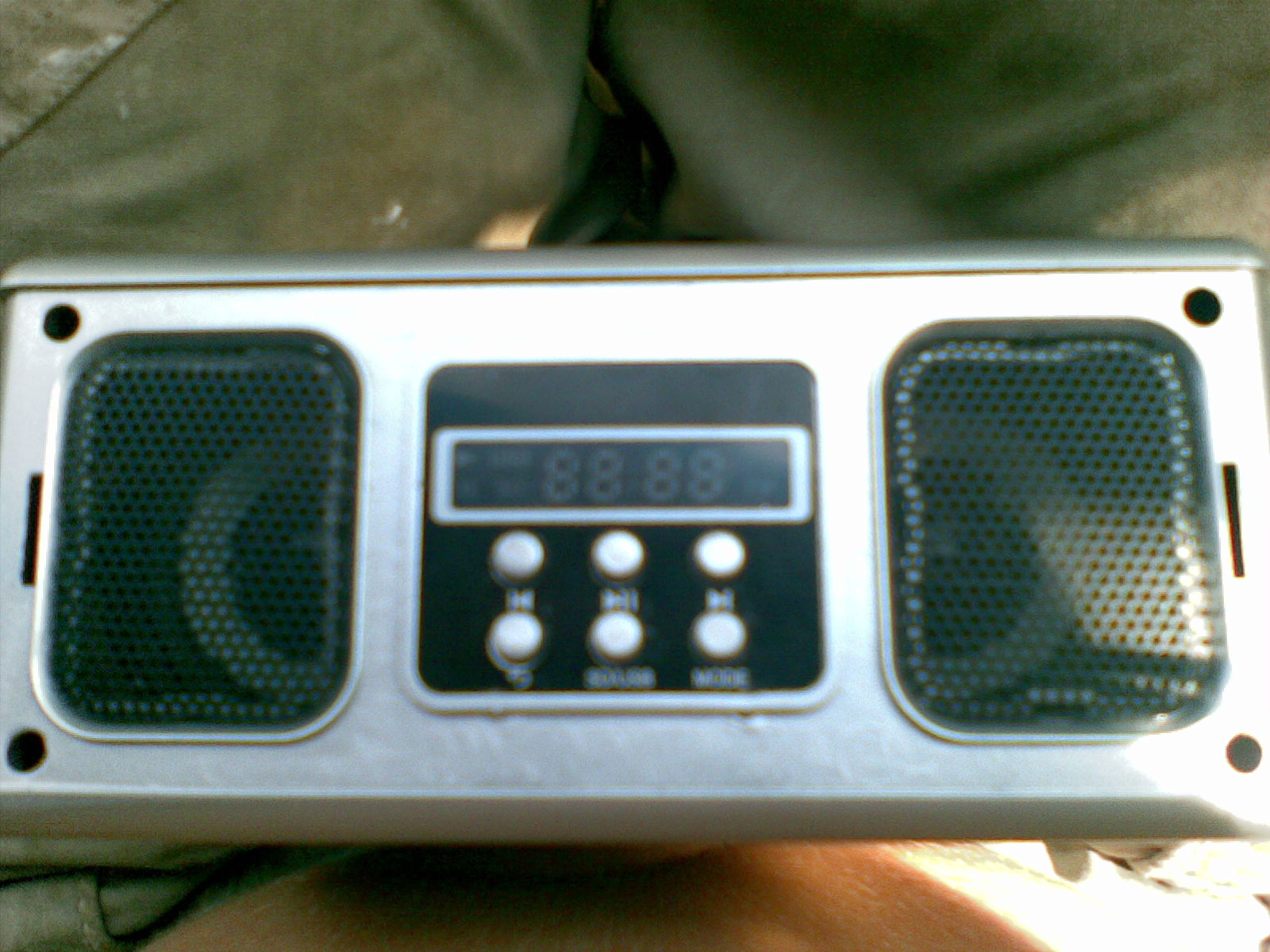

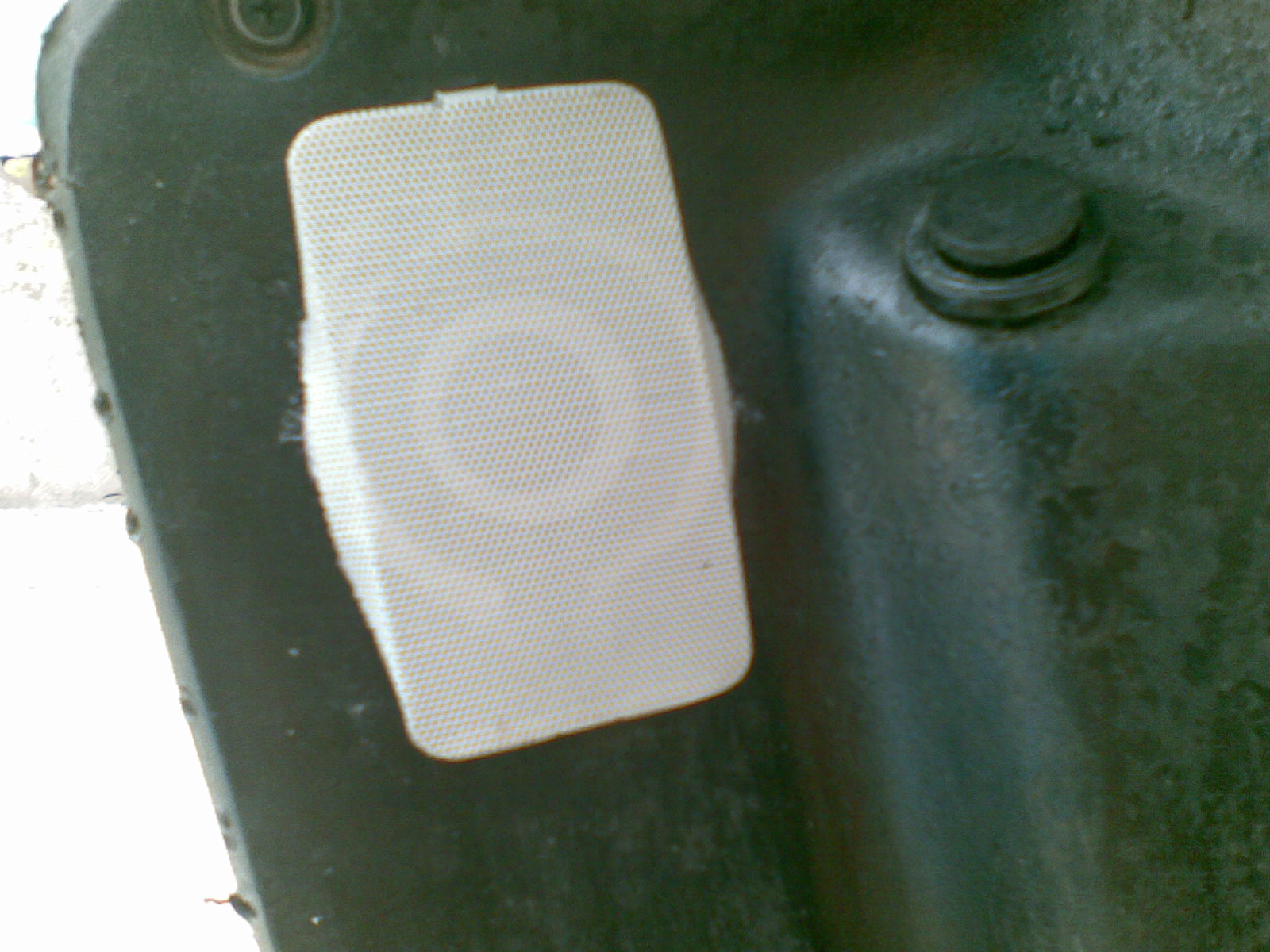

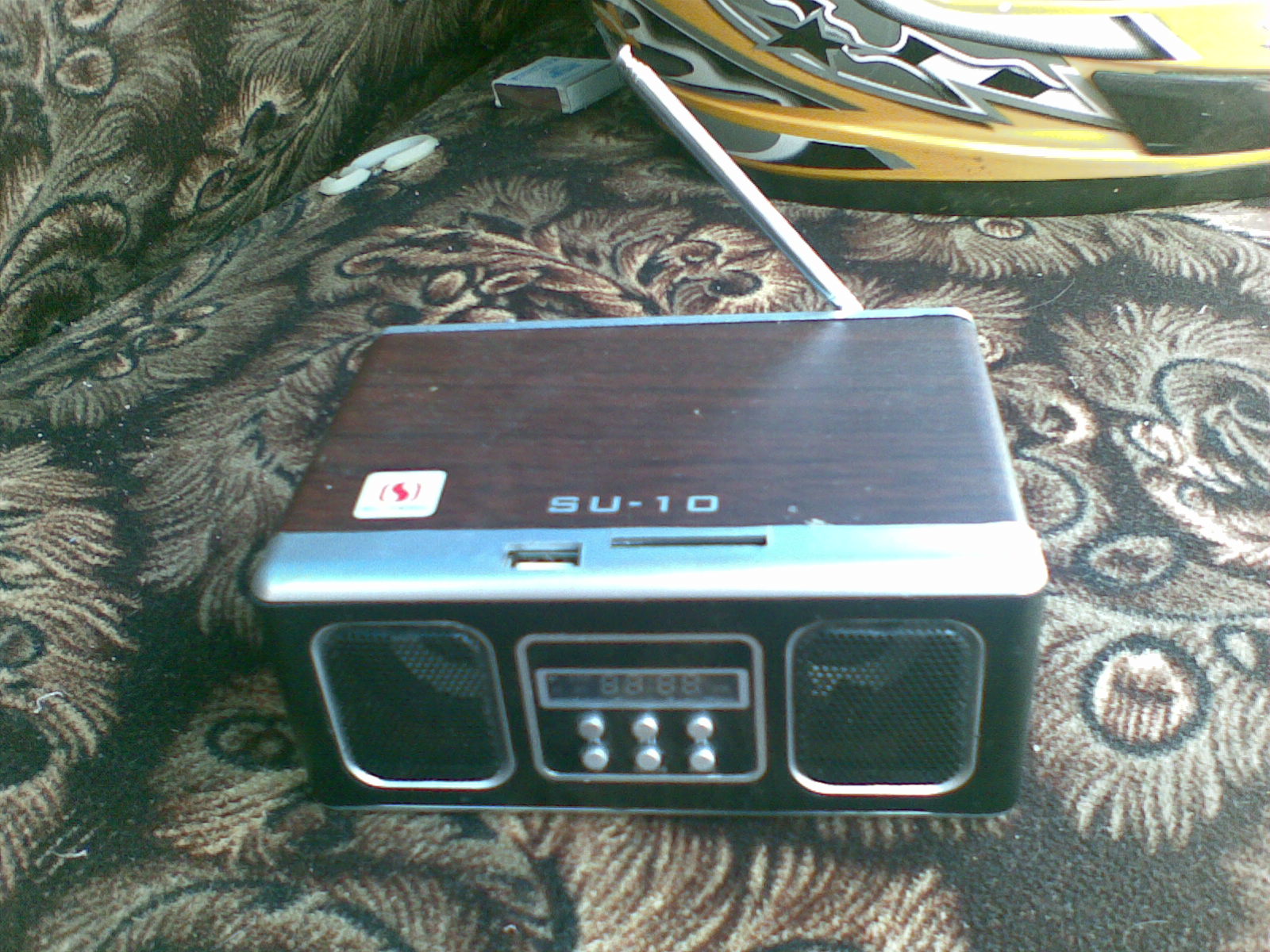

Купил я значит себе эти колоночки(2*5ват) для "пикников" на природе. Мне понравилось их универсальность и дружба с Nокiа, они со встроенным усилком, дисплеем, разъемом под флешки, аудио входом(как потом оказалось моно, но через флеху звук стерео), двумя разъемами для зарядки(подходит от нокии, тонкой и толстой) и акб от той же нокии.
Слушал я их значит и вдруг меня осинило, а не установить ли их на моего китайского коня? И сделал это.
Звук получился конечно не супер, но достаточно качественный, короче меня полностью устраивает.

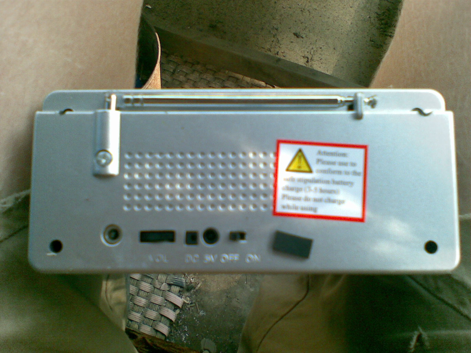

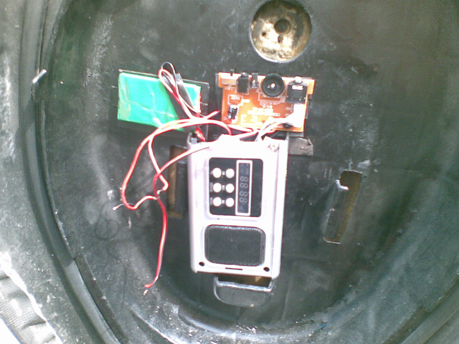

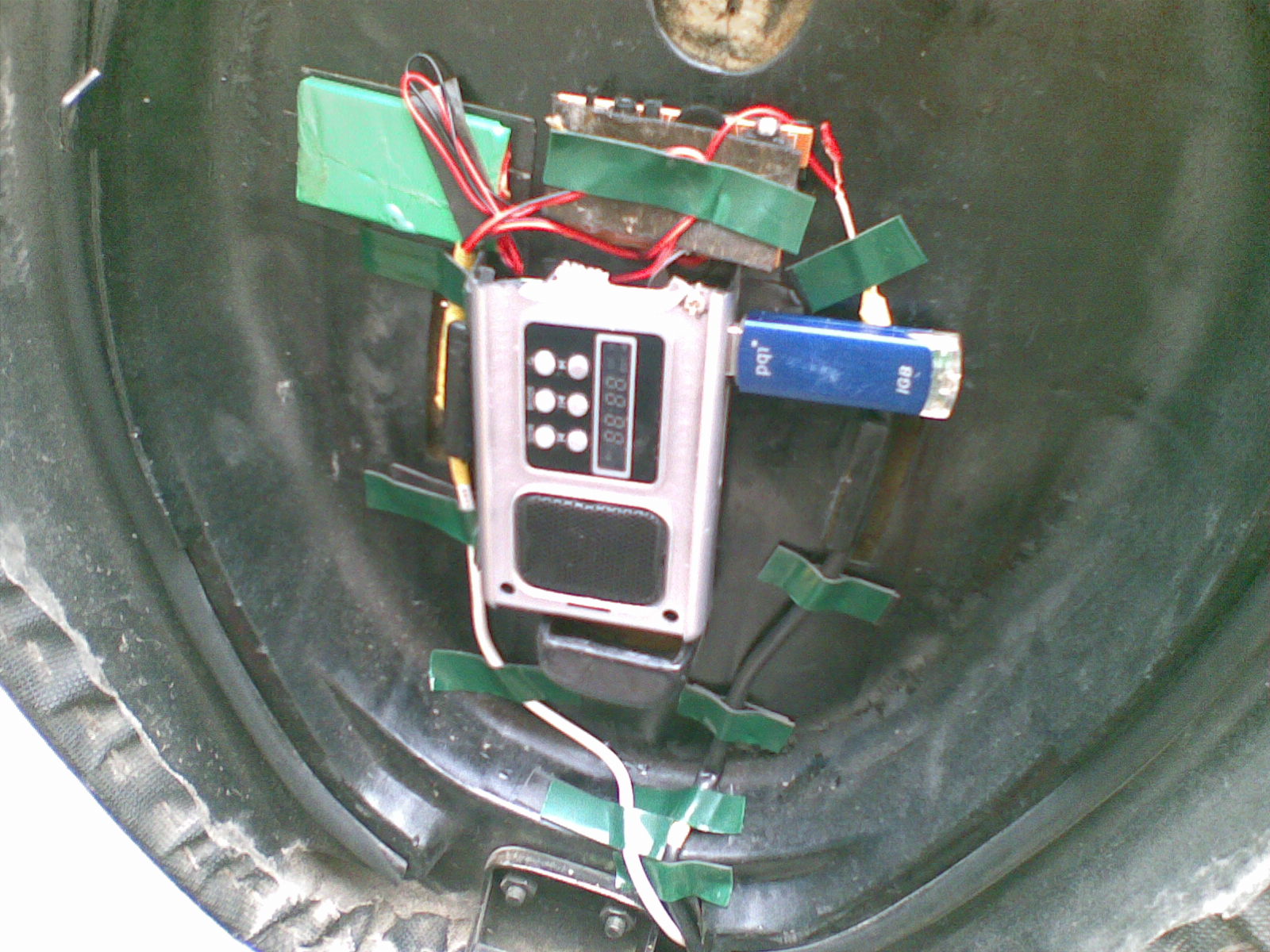

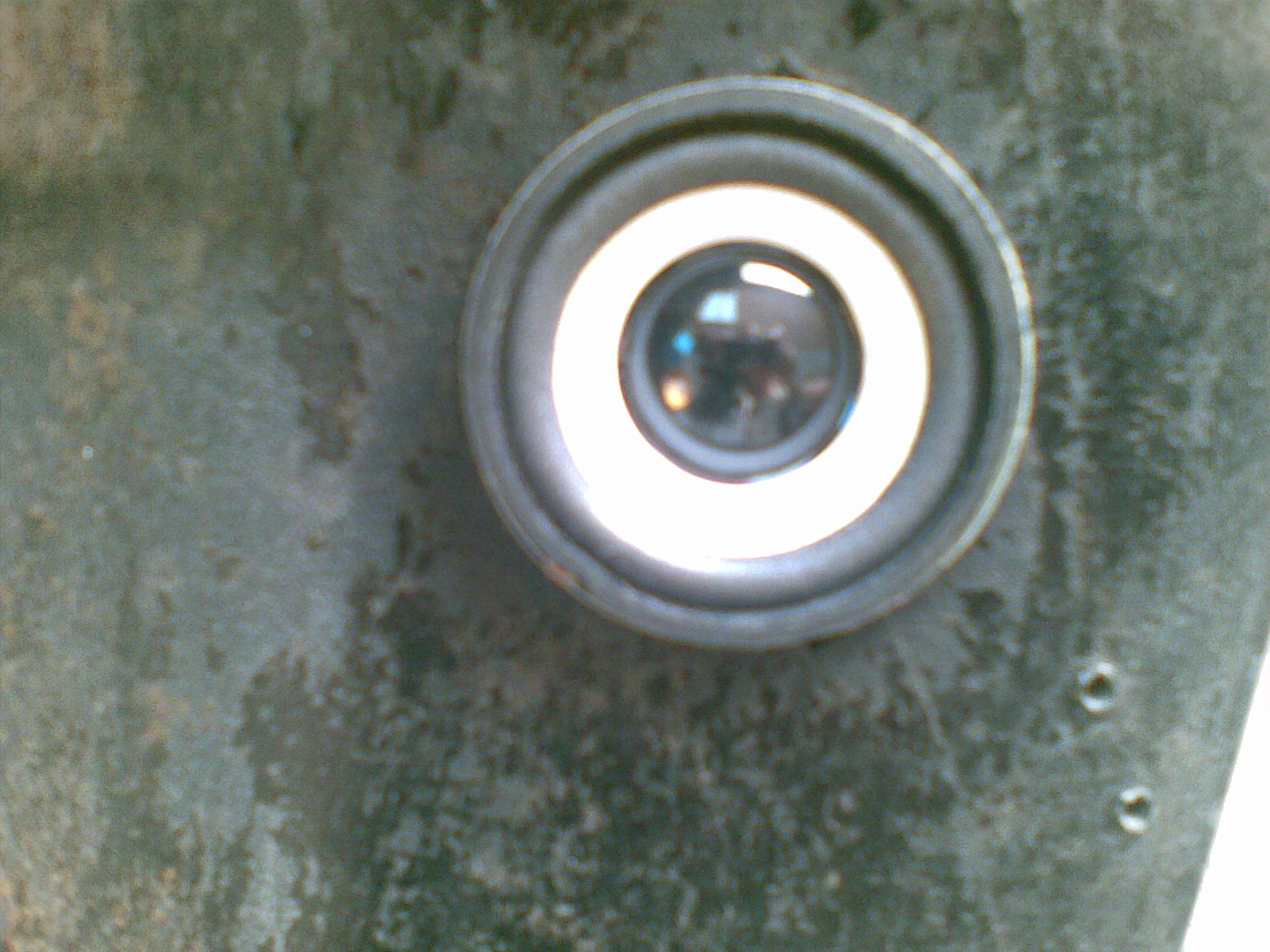

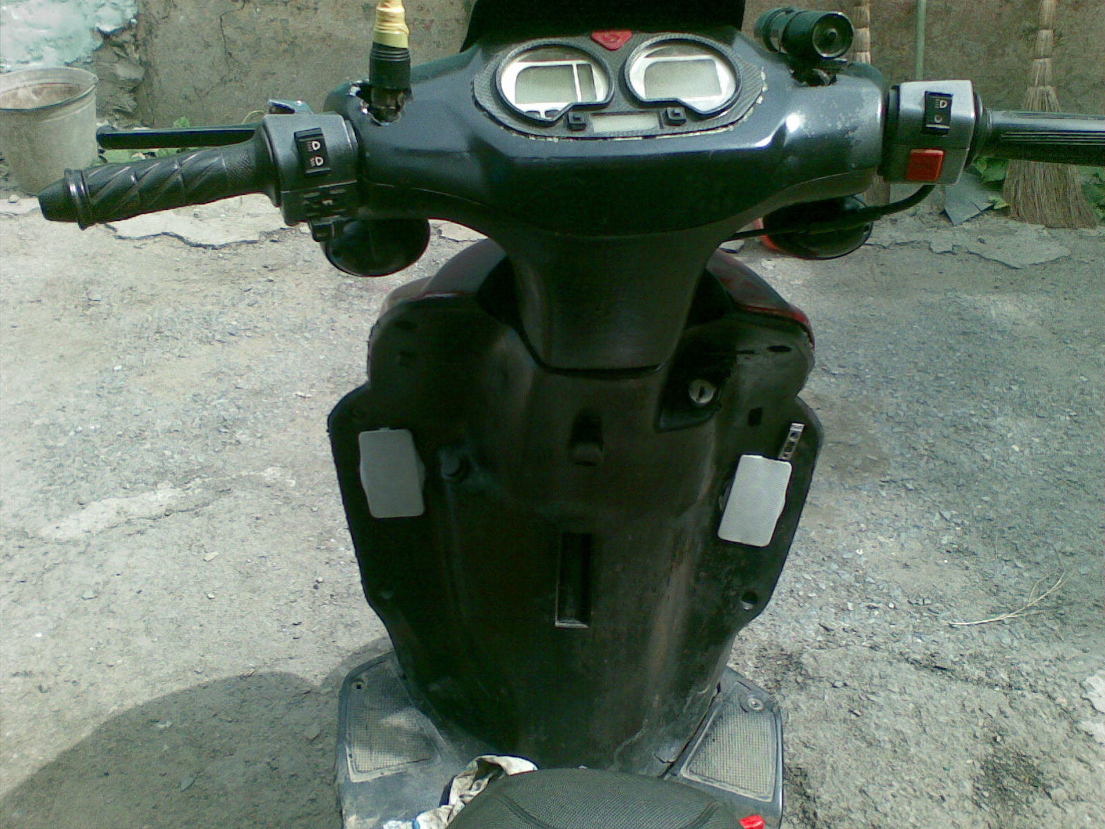

Вот так у меня получилось. Конечно не аккуратно, но я не ставил перед собой такую цель, мне нужна была музыка на природе и я ее сделал :) Запитал пока от прикуривателя при помощи зарядки от телефона нокиа.
Единственный косяк, при включенном двигателе идут жуткие помехи, и колонки не работают, а мне и не надо :)

Звук кстати стал лучше, чем был когда динамики стояли в колонке. Во первых расширилась стереобаза, т.к. динамики теперь расположены дальше друг от друга. Также увеличились низкие частоты, за счет клюва скутера, который стал колонкой для динамиков. Что мне понравилось, это то, что динамики не бумажные :)

По поводу помех, поставь шумоподавитель от машины и будет тебе счастье;)
Иногда помогает свечка с резистором, Например NGK BR8HS, где R- обозначает резистор.

Кстати, я провода к колонкам пустил по правой стороне, т.е. по генератору и катушке зажигания. Может от этого такие сильные помехи? Сегодня попробую с лева пустить.

Ничего не изменилось, значит буду покупать глушилку.

Я тоже думал об этом, но почему то взял эти колонки за 1300р.
А, вот еще, пока колонка была всборе, и валялась в "унитазе" помех никаких небыло.

Они разные бывают, 600-1500р, мои=1300р
Просто у них более или менее качественный звук, но не очень громкий, есть и громче, но они хрипят. Так же у меня встроенный приемник с антенкой, ее я тоже к скуту приделал.
