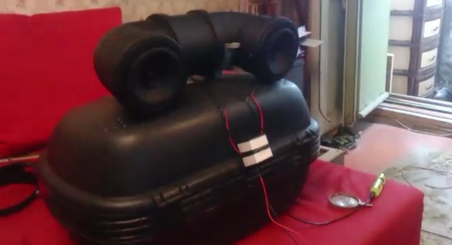

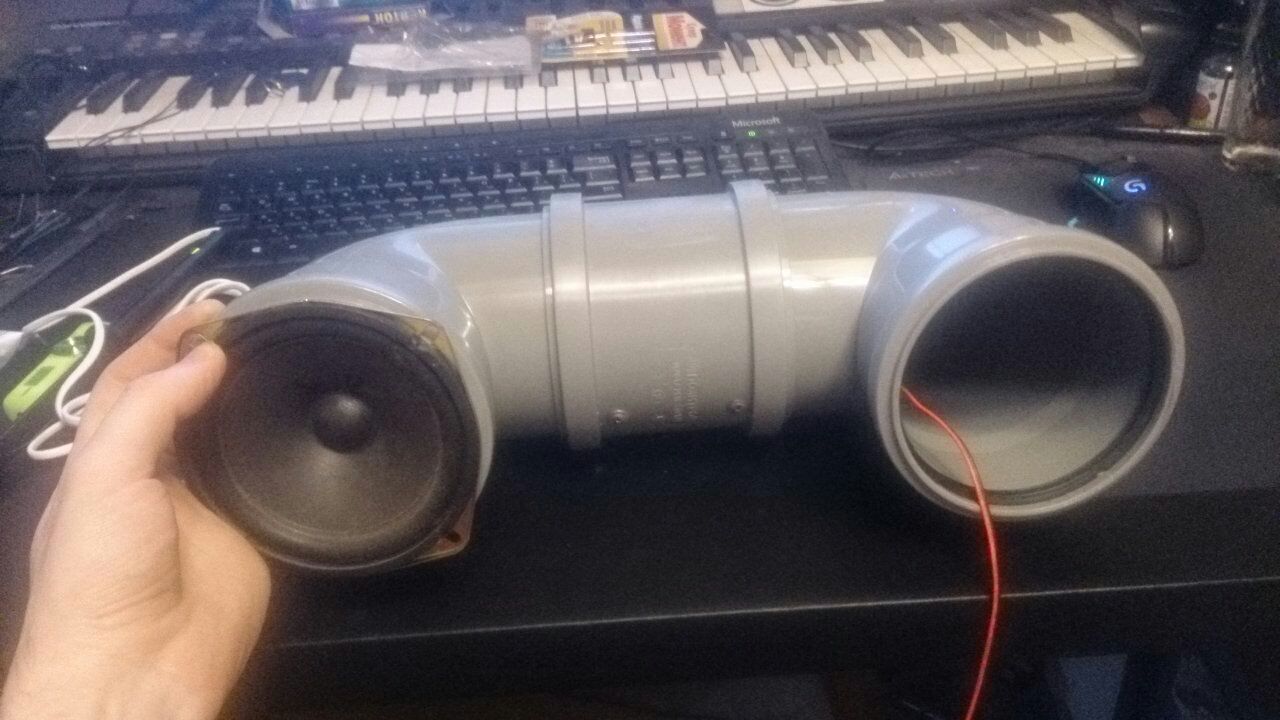

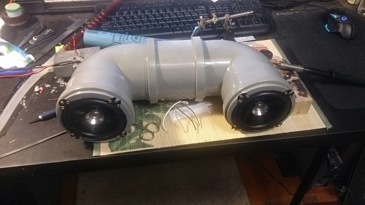

Сделал самодельную колонку из автомобильных динамиков jvc на 20 ватт и сливных труб на 110 мм. Кофр на два шлема, поэтому поместилась колонка там замечательно. Усилитель на али купил за 55 рублей, трубы обошлись в 160 рублей, пара кронштейнов где-то в 50 рублей, колонки в 700. Припой, провода, краску не считал, были в запасе)

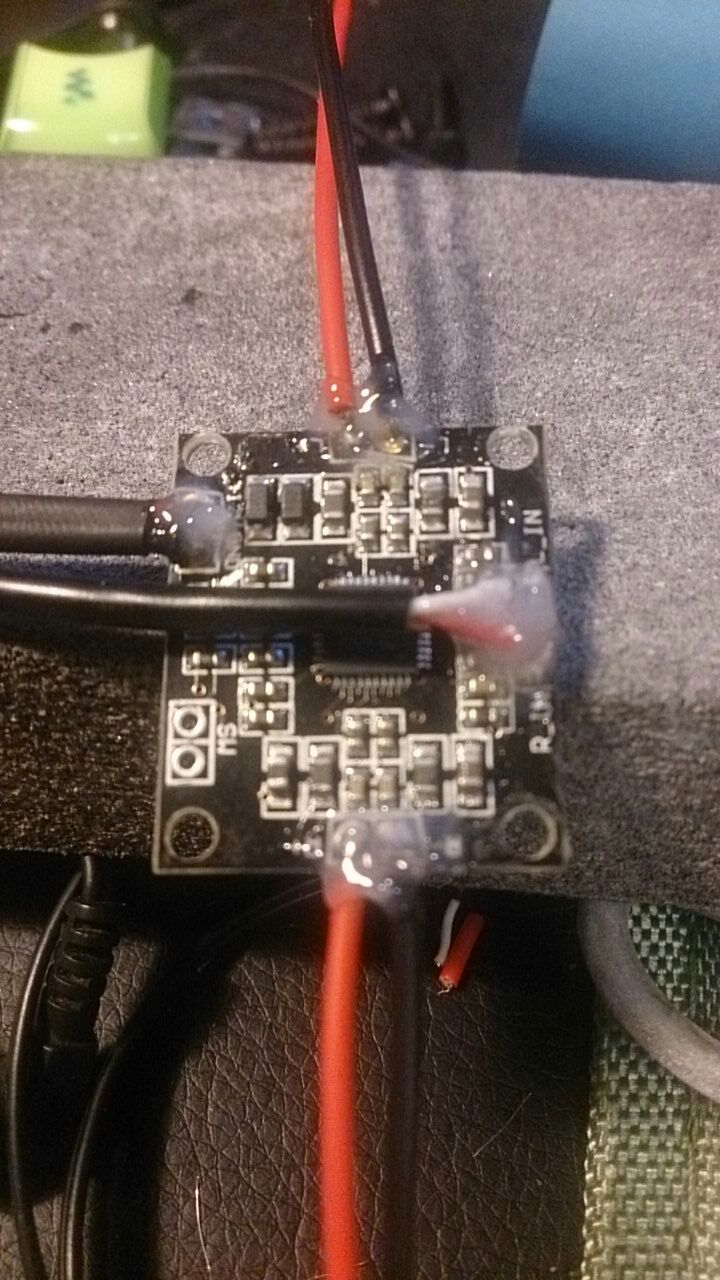

Усилитель запаковал в коробочку и приклеил внутри кофра, питание кинул напрямую к аккумулятору, но с выключателем на разрыв в унитазе.

По итогам покатушки остался очень доволен. Раньше пробовал ездить с портативной колонкой, но ее на 40 уже почти не слышно, а теперь нормально играет, даже подобие низких частот есть.

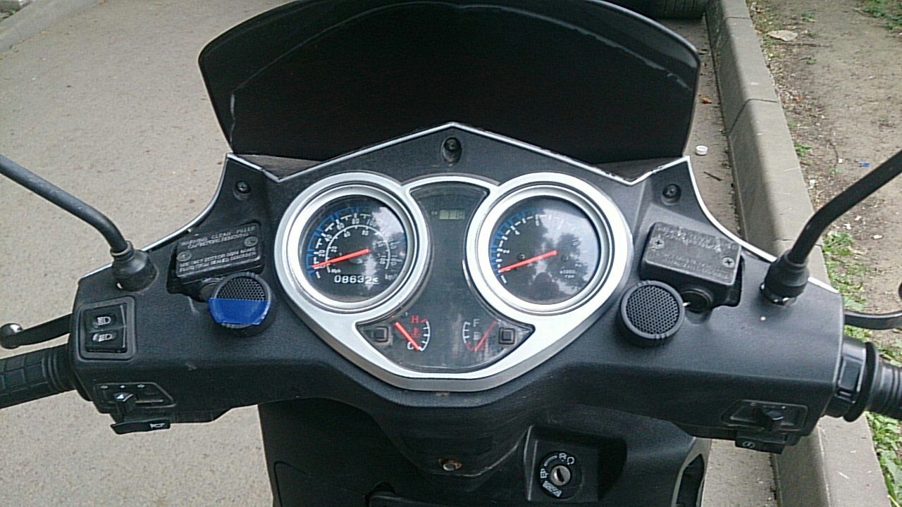

Дополнил твитерами на руль. Понятия не имею, что за твитеры. Тупо подключил к тому же усилителю параллельно с основными динамиками. Стало вообще огонь! Усилитель как и не заметил ничего.
