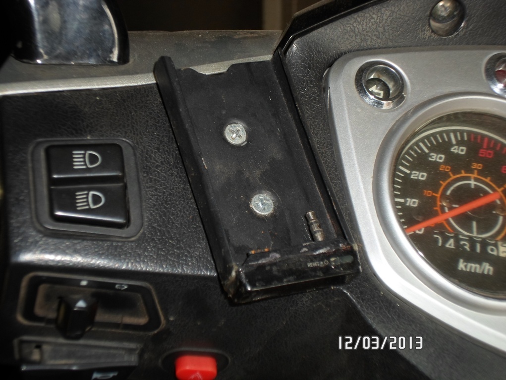

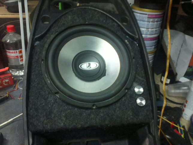

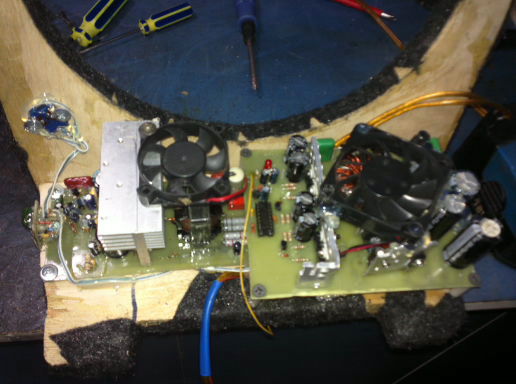

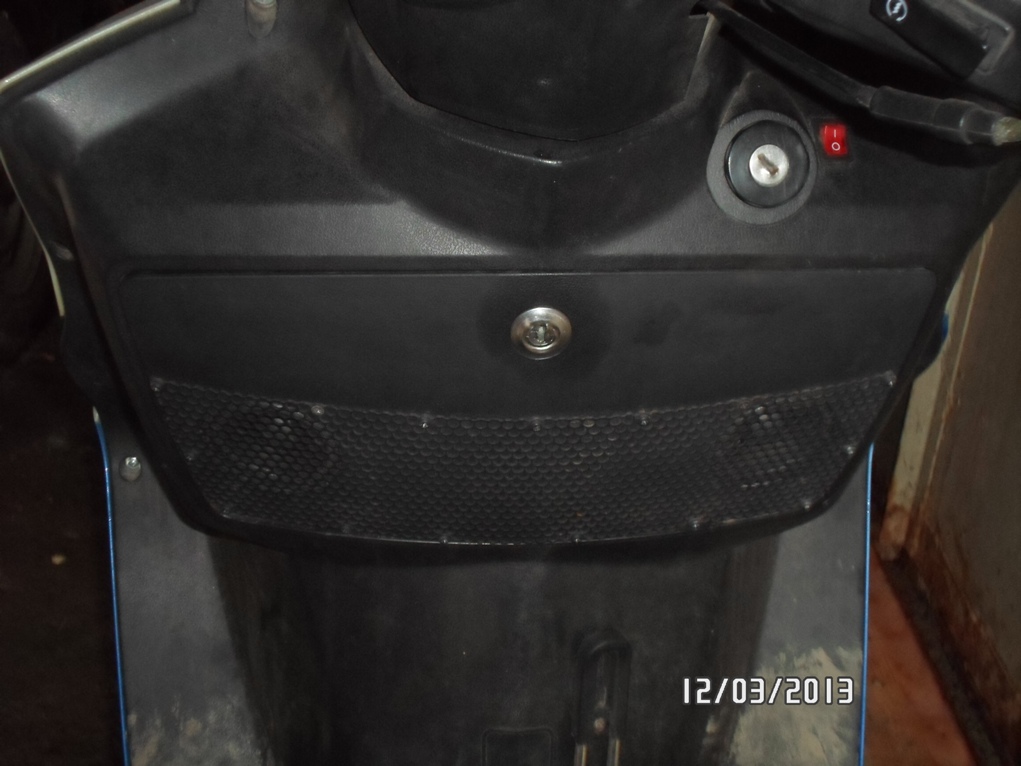

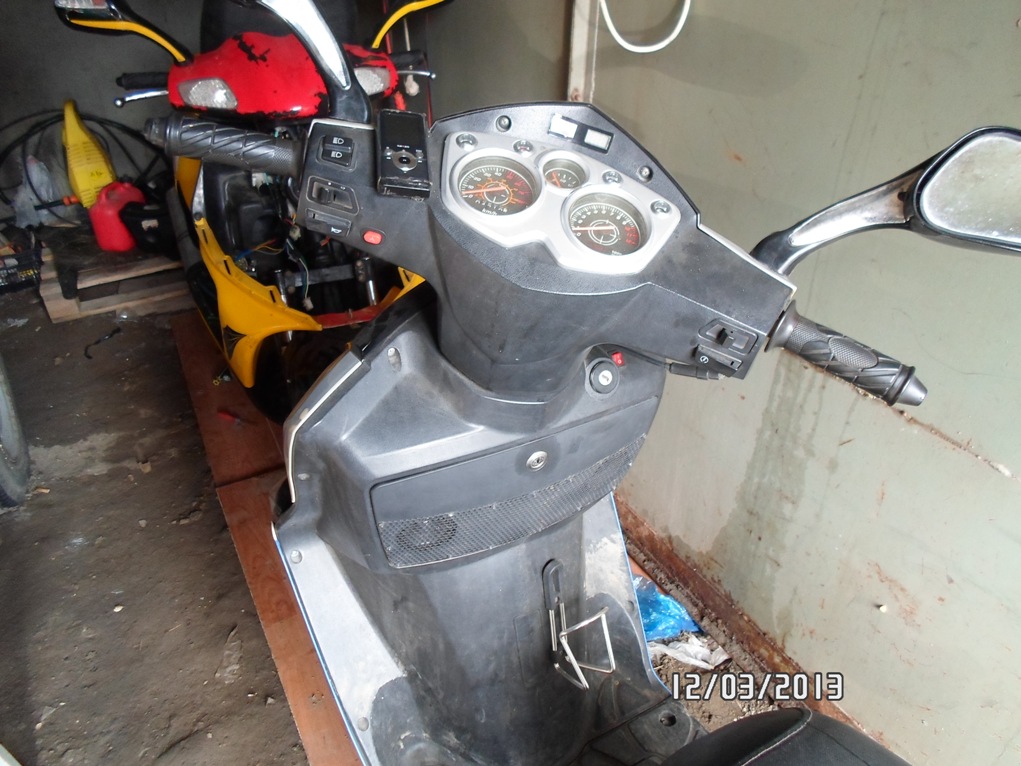

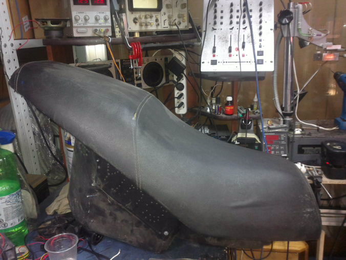

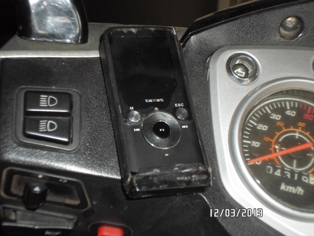

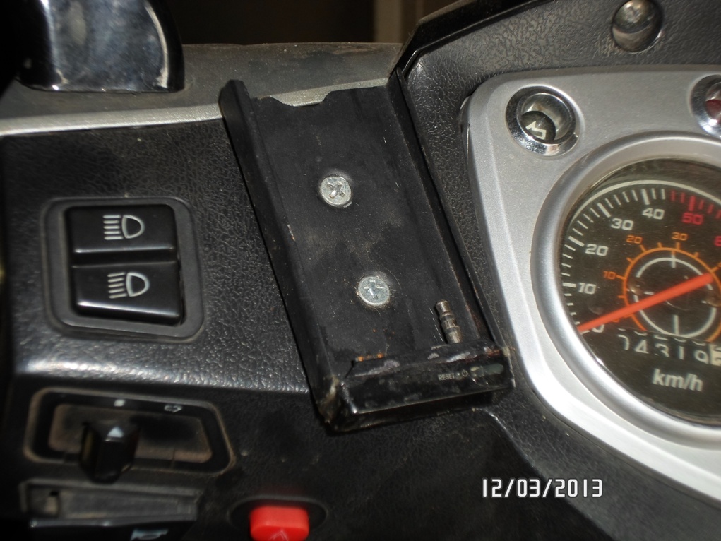

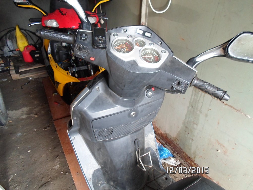

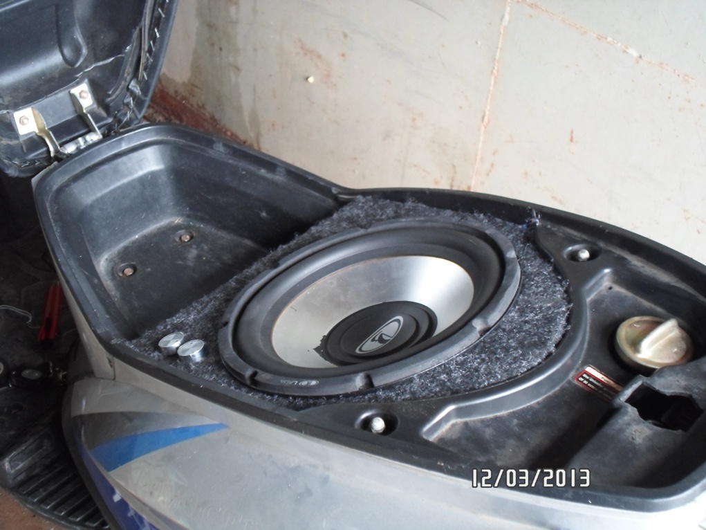

Хотел обновить, а получилась полная переработка звука, фото ниже, усь класса "АВ" на сателиты 2х35 ватт, усь класса "D" на саб 1х360 ватт, ПН 500 ватт 2х15 и 2х65 вольт, все это дело естественно через фильтра пущено, и работает от МР3 плеера, установленного на руле, хотел скромнее, но так получилось, все сделано своими руками, если кому интересно по поводу как сделать такое - вопросы - sliders2006@rambler.ru
вот пару фоток, более подробное фото после того, как попаду в гараж
05032013430_1.jpg [ 48.5 KiB | Просмотров: 19491 ]
06032013431_1.jpg [ 54.96 KiB | Просмотров: 19491 ]
06032013432_1.jpg [ 70.5 KiB | Просмотров: 19491 ]

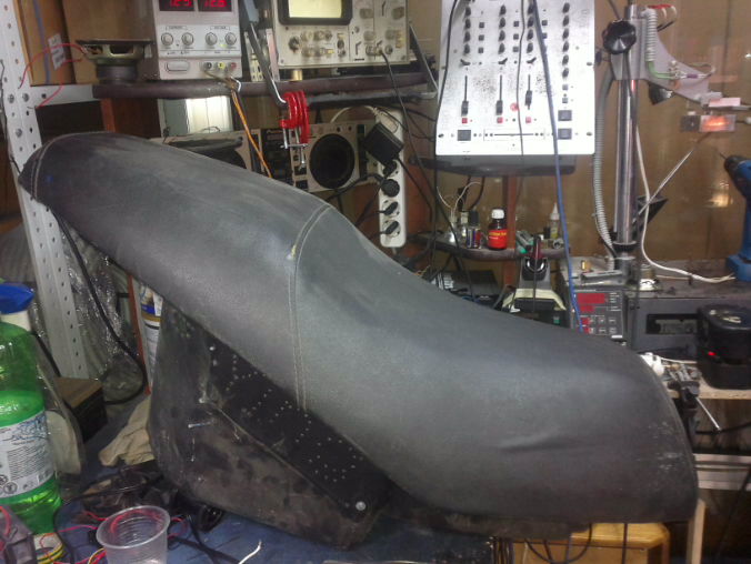

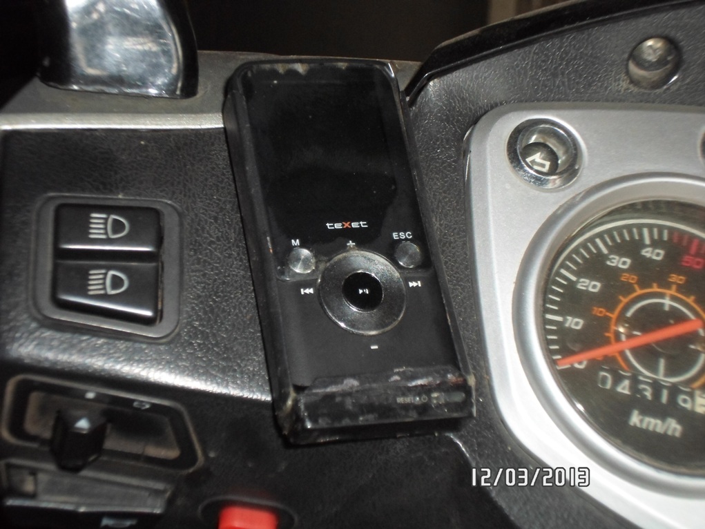

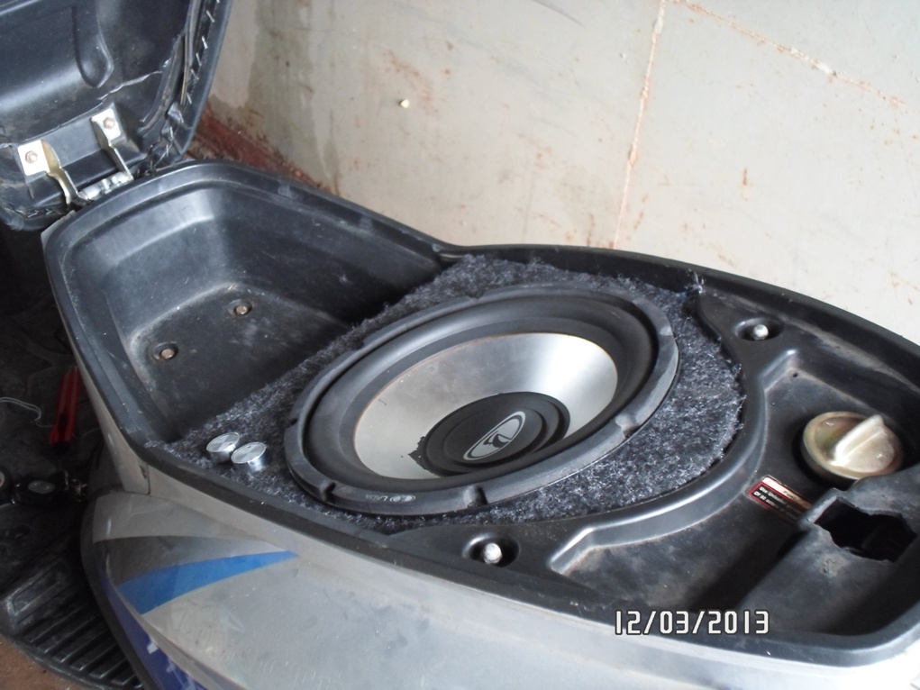

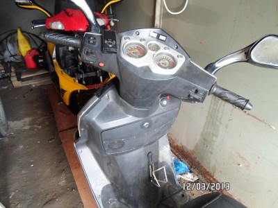

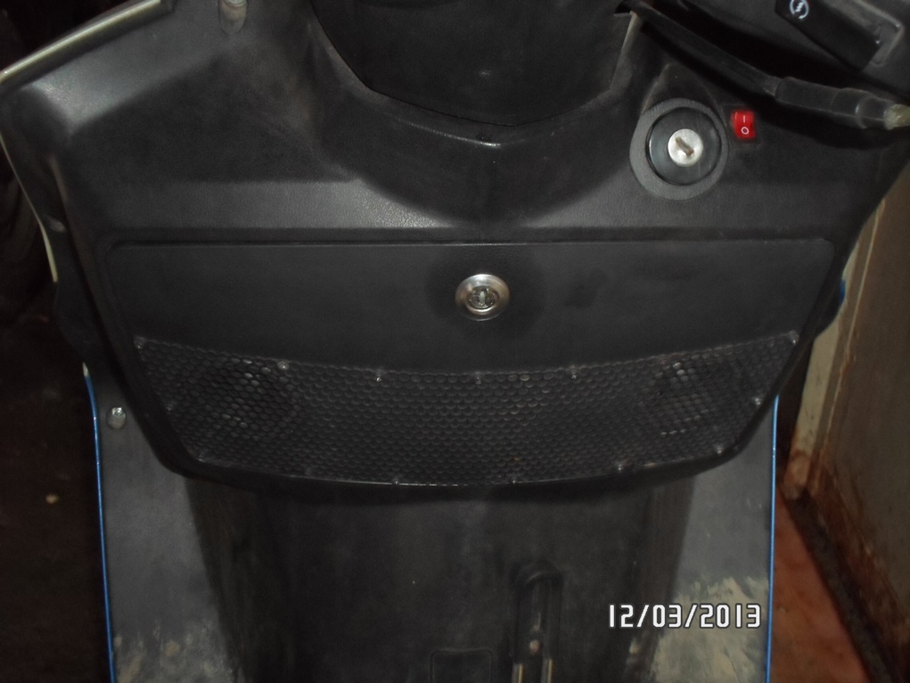

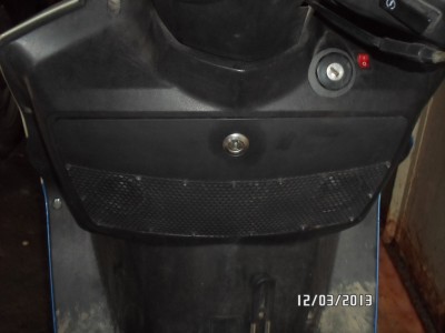

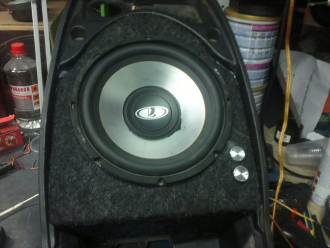

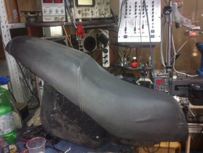

вот ещё фоты
sam_0260.2.jpg [ 241.9 KiB | Просмотров: 19452 ]
sam_0259.2.jpg [ 241.09 KiB | Просмотров: 19452 ]
sam_0258.2.jpg [ 227.57 KiB | Просмотров: 19452 ]
sam_0257.2.jpg [ 237.8 KiB | Просмотров: 19452 ]
sam_0256.2.jpg [ 266.11 KiB | Просмотров: 19452 ]

я указал номинальную мощь, 360 ватт на 8 ом всего, потому что занизил питание до 2х50в, а это все таки "Д класс", если дать питание 2х80в, усь способен отдать мощу в 1200 ватт на 4 ома, усь готовился под дискотечные сабы мощностью 1.5 кВт, я просто не стал его переделывать просто понизил питание тем самым уменьшив мошь, и всунул как есть так как скут больше не выдержет, а что у тебя стоит, если сам посчитаешь, то поймешь, что 4х45= 180ватт, и все это через преобразователь, умножь грубо на 2 итого = 360 ватт(~30a), гена скута скажет тебе :-| , не обижайся, просто размышления вслух *DRINK*

люди вы что, ничего не разрывает, все в норме, при езде на габаритах (все на светодиодах 1W) гена справляется напруга проседает с 14.6в до 12.8в (АКБ стоит 12А/Ч), генератор перемотан все катушки прводом 1.5мм и замер был сделан на средних оборотах, с фарой конечно да не справляется, но я и не гоняю усилок все время на полную, транзисторный усь "АВ" на колонки заменил на менее прожолрливую TDA7492 "D класс" 2х50ватт [:-}
