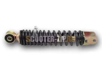

Решил покрасить задний амортизатор,снял,начал пробовать его разбирать,около 30 минут мучился в итоге не как не смог его разобрать :( ,а покрасить очень хочется :) ,пожалуйсто подскажите как его разобрать.

ну вообще,по фотографии если смотреть,то справа,возле ушек есть гайка,которая держит аммортизатор.откручиваешь её,всё разбирается.работа нужная и требует хороших нервов,предупреждаю сразу.=)

По идее съемник нужен, что бы пружина в лоб не вылетила=)

На кочках что-то стучит под задницей. Подозревал амортизатор. Снял, а разобрать не знаю как. Эта ГАЙКА находится под пружиной? С наружи нет ни гаек, ни штифтов, ни болтов-винтов. Заметил, что с вывешанным колесом пружина проворачивается вручную довольно легко, значит не выстрелит. Может деформирована? Или что-то с масляной частью? Да и какое масло в амортизаторе?

Ну для начала его надо сжать доступным способом подвязать витки пружины проволокой а потом выкрутить со штока нижний кроштейн он на резьбе закотрен гайкой.

Задние амортизаторы необслуживаемые, поэтому когда гидравлика ломается его выкидывают и покупают два новых (Если на скуте стоит два)

Стало-быть, одноразовые! Но для интереса разберу. Всё равно, сезон заканчивавется. Если не сломаю, закончу на нём. Смотрел деталировку в каком-то мануале. Похоже под демфером гайка, да и из ушек резьба торчит. Попробую открутить, хотя пружину заменить нечем. Значит я попал на бабки, хоть и небольшие.

Вчера рассмотрел амортизатор. Гайка действительно под демфером, но, верно пишут, надо применять приспособу для сжатия пружины, иначе за гайку не ухватиться. Кстати, вспомнил, что при закатке скута в гараж, тот цепляет дугой рамы за излом пола(он у мея выше уровня грунта у ворот), чего раньше не было. Значит, действительно, - пружина деформировалась, дорожный просвет уменьшился.
