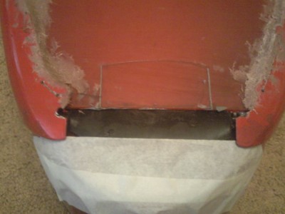

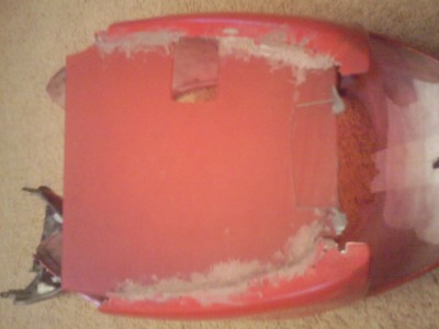

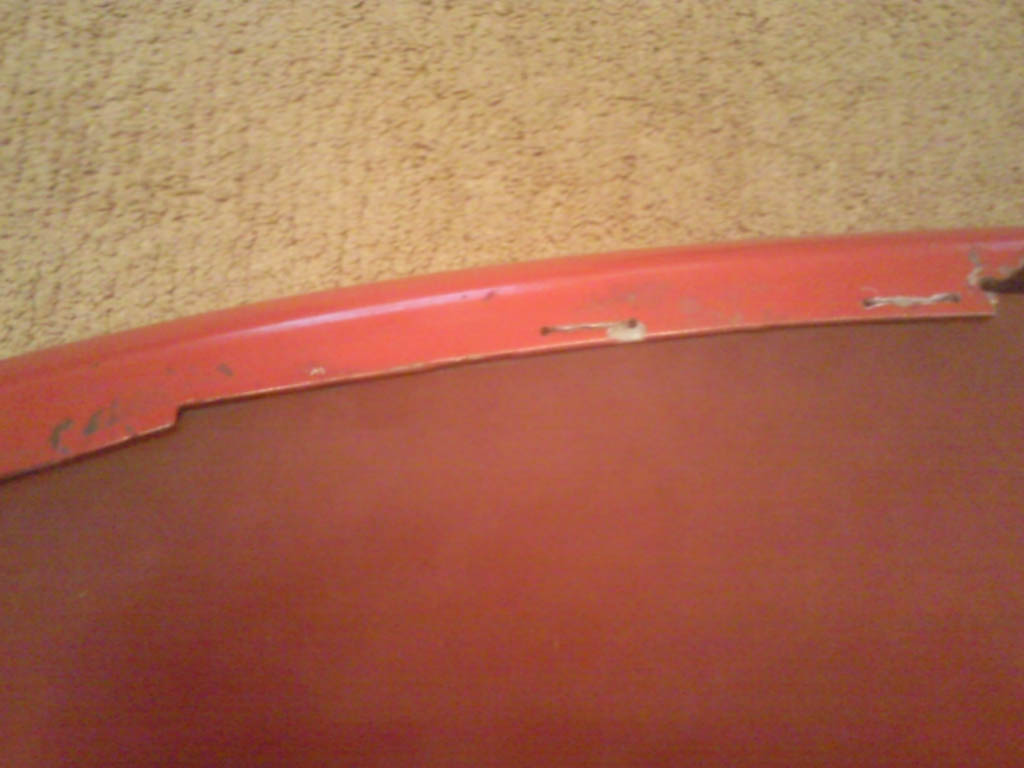

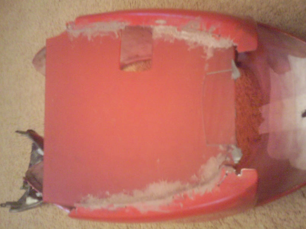

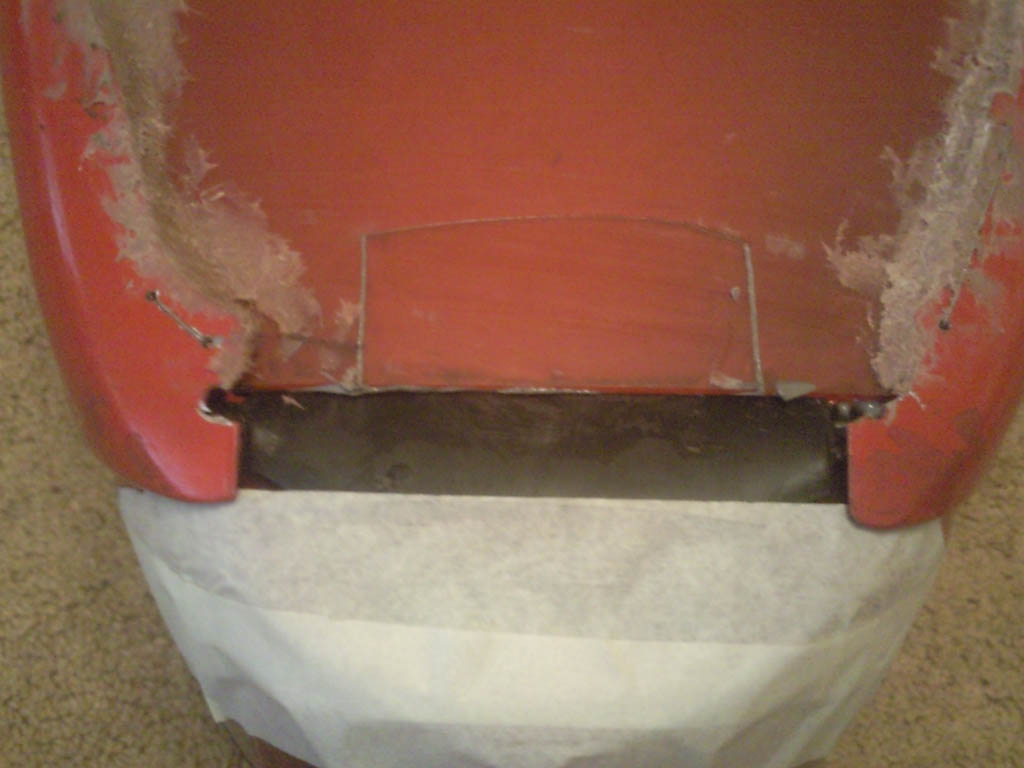

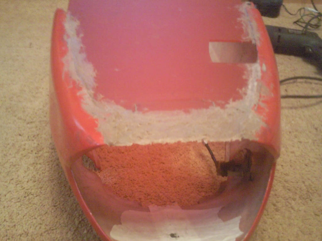

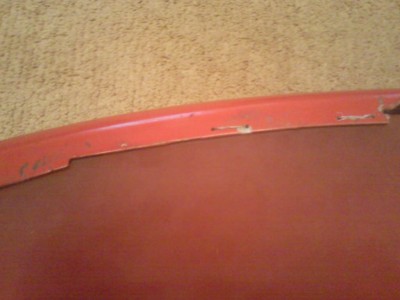

вот занялся подклювником, решил его срастить с пластиком.
снял со скута предворительно пометив маркером как все стоит

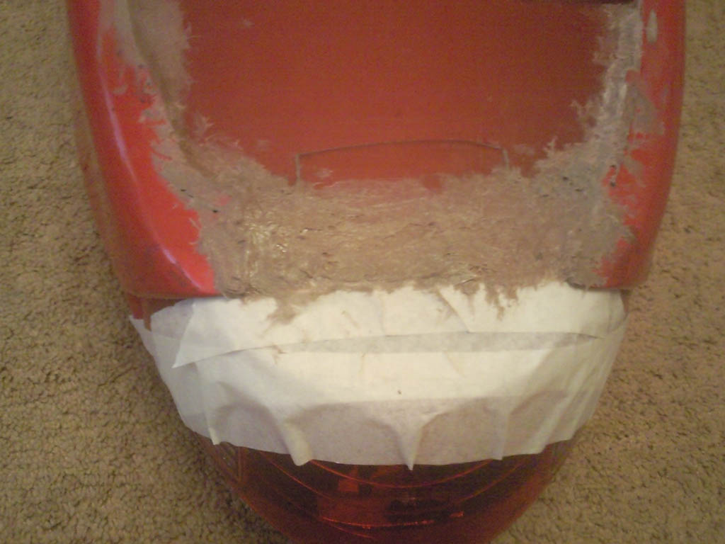

Поосле насверлил дырок, сделал канавки и стянул вс тонкой металической проволкой
215.jpg [ 87.59 KiB | Просмотров: 6678 ]
216.jpg [ 80.22 KiB | Просмотров: 6678 ]

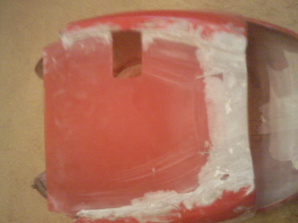

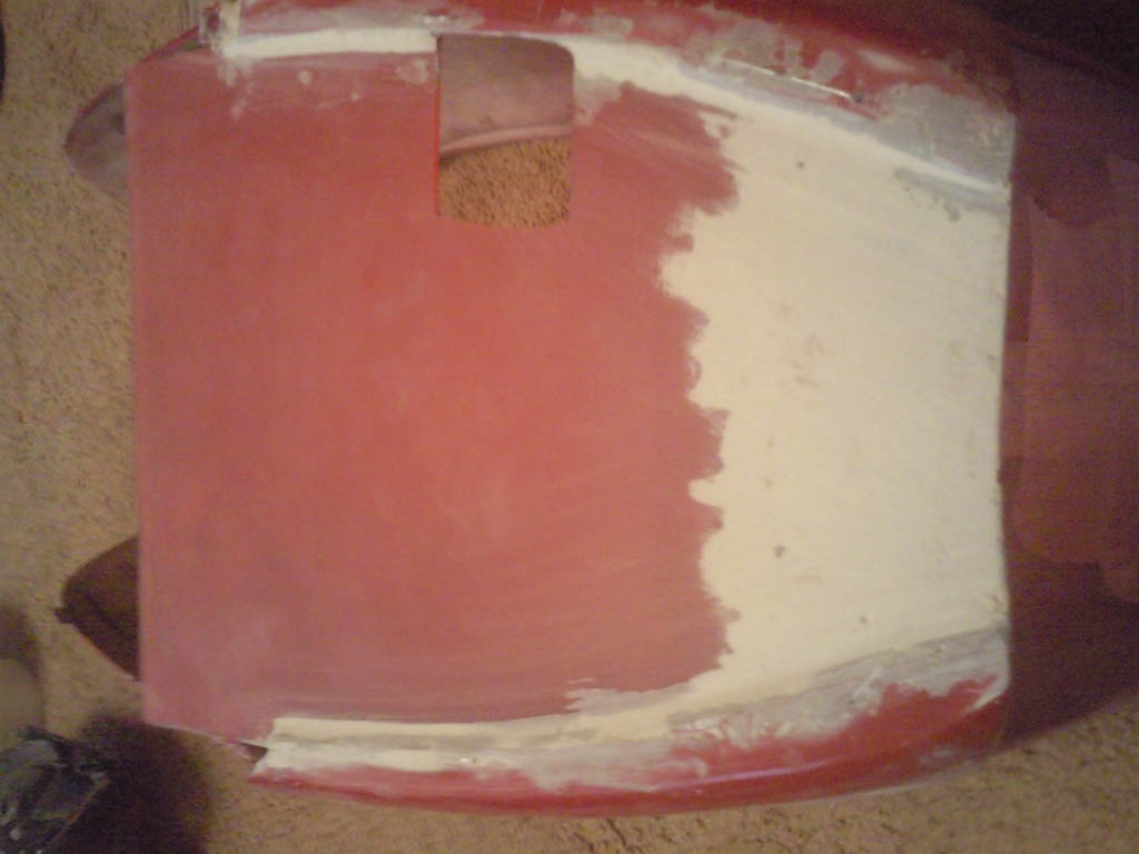

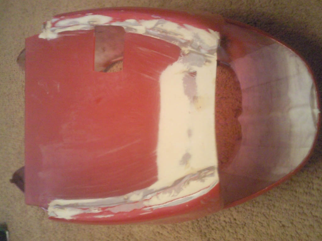

После все это дело зашпакливал шпаклевкой со стекловолокном, отличная штука!
217.jpg [ 83.39 KiB | Просмотров: 6678 ]
конечно все это дело будет еще раз шпаклеваться и вышкуриваться уже другой шпаклей!
Но пока что так :)

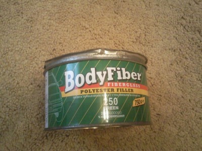

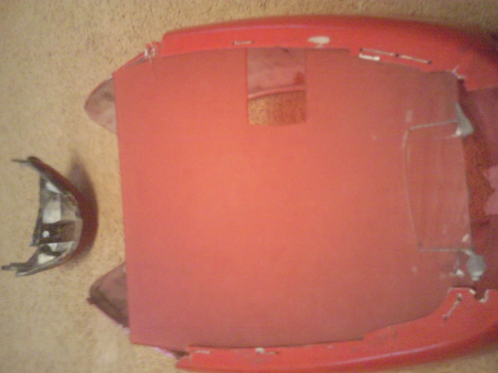

вот такая шпакля !
221.jpg [ 138.95 KiB | Просмотров: 6678 ]

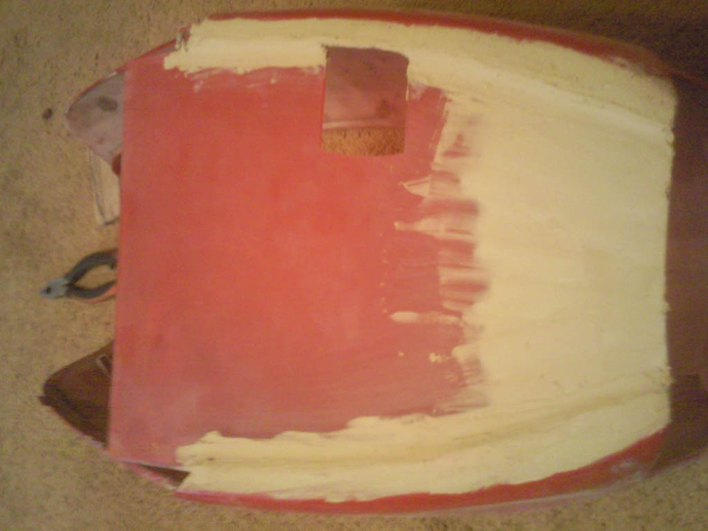

сделал соединение между фарой пластиком и поклювником а то убого выглядело
218.jpg [ 88.68 KiB | Просмотров: 6678 ]
219.jpg [ 89.63 KiB | Просмотров: 6678 ]
220.jpg [ 100.68 KiB | Просмотров: 6678 ]
222.jpg [ 93.92 KiB | Просмотров: 6678 ]
Это еще не конечный вариан еще много работы, но уже более менее похоже на правду :)

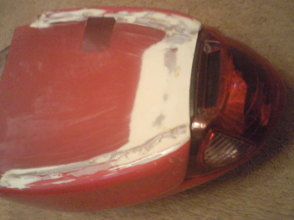

Вышкурил стекловолокно крупной шкуркой и вывел основную форму.
223.jpg [ 78.98 KiB | Просмотров: 6675 ]
После зашпоклевал другой шпалевкой
232.jpg [ 104.69 KiB | Просмотров: 6675 ]
вышкурил.
229.jpg [ 85.27 KiB | Просмотров: 6675 ]
Затем развел шпаклю пожиже и положил послений слой перед жидкой шпаклей и покраской.
230.jpg [ 81.37 KiB | Просмотров: 6675 ]
Осталось вышкурить :)

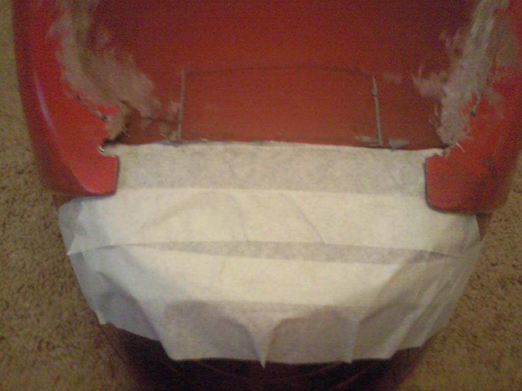

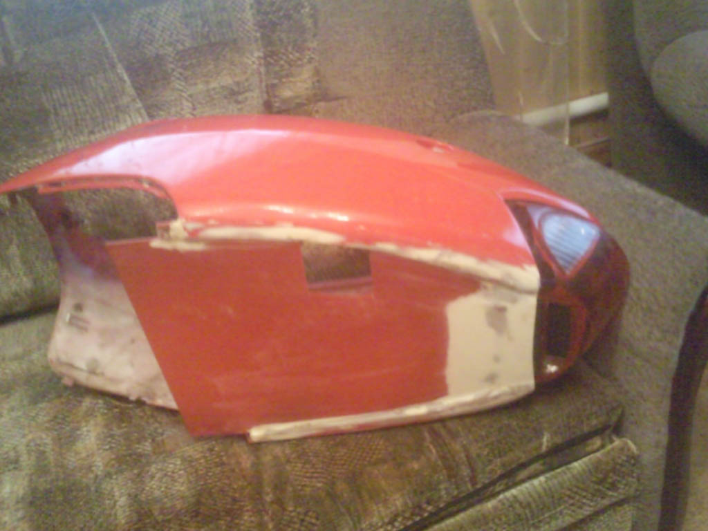

вообщем вышкурил я его! получилось хорошо. шкурил мелкой наждачкой с брусочком под напором горячей воды! так что получилось ровно и гладко :)
235.jpg [ 91.66 KiB | Просмотров: 6655 ]
236.jpg [ 91.72 KiB | Просмотров: 6655 ]
237.jpg [ 104.63 KiB | Просмотров: 6655 ]
осталось пошкурить остльный места (крашенные) зашпакливать одно место царапины глубокие !дал на свою голову прокатиться :-D
Ну и всё красить!
