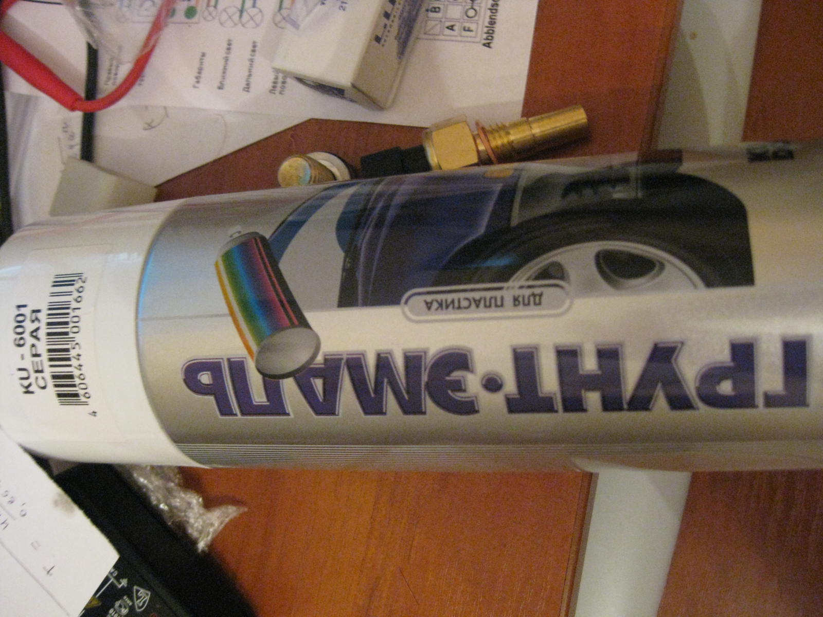

можешь использовать etch primer. лучше всего запости фото балончиков, которые тебе доступны. так будет проще советовать

ну вот вообщем чета купил

да,мне тоже скоро предстоит выбор грунта....отпишись о впечатлениях об этом грунте.видел такой же в своих магазинах.=) кстати,смотрю под баллоном лежит датчик температуры и видимо от 10ки?тоже задумал поставить?

ок просто для начала нада дошкурить все пластиковые детали, потом буду потихоньку грунтовать гараж просто тесный авто стоии а постоянно выгонять этот чемодан обламывает. Да ты прав датчик от 2110(датчик измерения температуры Охл Жидкости) у меня с прибором от Жигулей 2106 в макете все работает(датчик в кипяток ну и т.д.)
P.S. в названии грунта смутило слово ЭМАЛЬ но продавцы покачали головой когда я спросил че к чему

то балончик стандартный. а что на фабрике налили видно на этикетке, которая на крышке

грунт эмаль это лакокрасочное покрытие со свойствами грунта и эмали - высокоя плотность + приятный цвет (грунты обычно бледноматовые). можно наносить на неподготовленную поверхность (не обязательно шкурить и прям очищать от ржавчины))))

Вот интересно после такого грунта если белым цветом покрашу то цвет не замутнится? и вот еще видел седня краску Белая глянцевая (газ), что значит "газ"?
такой большой, а в сказки веришь... :-D
грунт разный бывает. есть например специальный грунт для алюминия.есть грунт-шпаклевка которым можно залить мелкие дефекты и после вышкурить.
а грунт-эмаль это как шампунь и кондиционер в одном флаконе. :)
