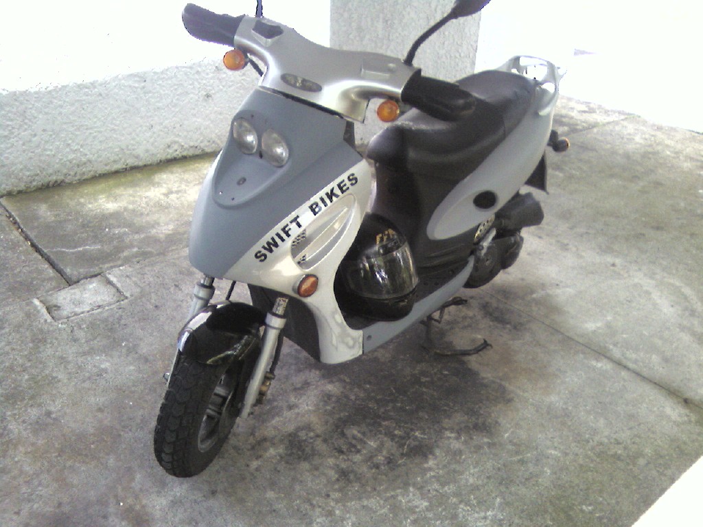

ободрал и облил грунтом.
01.jpg [ 184.97 KiB | Просмотров: 4345 ]
чтобы не плодить сообщения, буду править первое.
1)сколько по деньгам - у всех магазины разные и цены тоже разные. я делаю бюджетный вариант без особых изысков. *OK*
инструменты и материалы на втором фото. чтобы меня не обвинили в рекламе, я не буду называть фирмы-производители. опять же у всех магазины разные.
итак, толстый слой китайского лака подрываем 100-й бумагой. лезвием снимаем наклейки. 180-й бумагой снимаем остатки лака и краску. я делал на сухую, ибо были остатки неводостойкой бумаги. след от 180-й бумаги хорошо заливается грунтом.
3 балончика грунта по 250грамм. вылил примерно 2,5. половина балончика хватит на остальное. все зависит от опыта. если первый раз, то лучше +1 балончик грунта. опять же бывает грунт в большей таре. ВАЖНО!!! не перепутайте с грунт-шпаклевкой, который очень хорош для заливки глубоких царапин и мелких дефектов на шпаклевке. И ТОЛЬКО!!! он слишком легко шкурится
грунт наносим в 2-3 тонких слоя с перекрытием. ВАЖНО!!! не останавливать руку над поверхностью, не начинать распыл и не заканчивать распыл над поверхностью. да, грунта улетит больше, зато качество выше и после грунта шкурить меньше.
сушим, не отгоняя налипших мошек и не пытаясь смахнуть мусор. все это снимем потом 400-й водостойкой бумагой на мокрую.
так ка я пользуюсь скутером каждый день независимо от погоды, то я его собрал обратно. результат на первом фото.
краска будет флюоресцентная и лак для нее совместимый. СОВЕТ не увлекайтесь неяркими цветами и черным - скутер будет плохо видно на дороге.

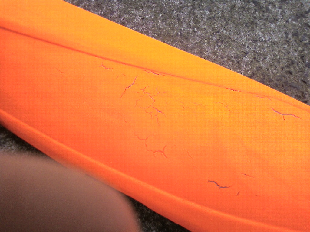

волшебный безымянный "грунт-эмаль" сделал свою работу...

несколько попыток подобрать лак, совместимый с этой краской, ни к чему не привели. *DONT_KNOW*
так что все опять в грунте. бродит мысль облить белой краской. :-[
