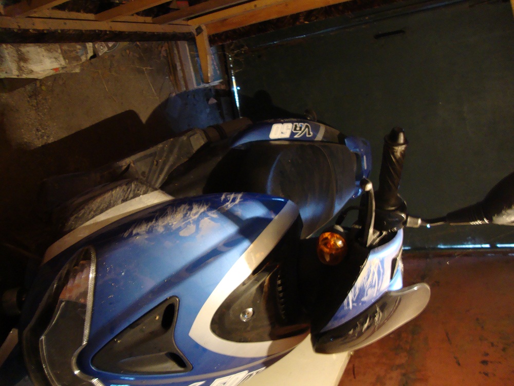

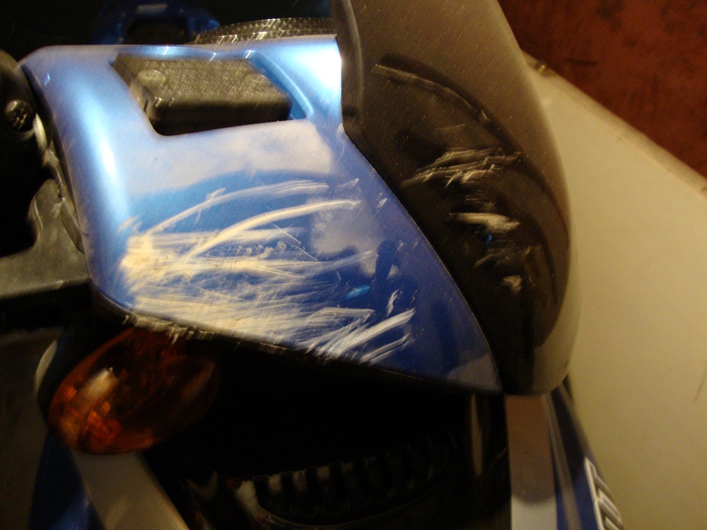

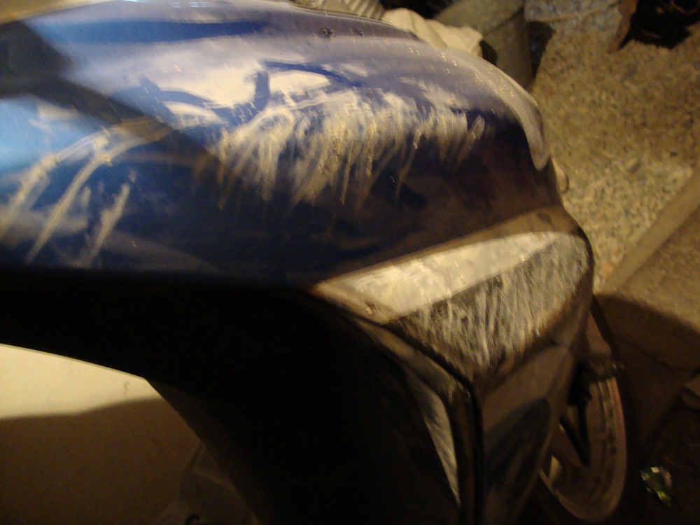

Здраствуйте! Кто может подробно написать, как избавиться от царапин и что для этого нужно? Какой-нить FAQ напишите плз =) фото прилагается
Комментарий к файлу: верх
DSC01138.JPG [ 212.53 KiB | Просмотров: 7604 ]
Комментарий к файлу: низ
DSC01146.JPG [ 216.82 KiB | Просмотров: 7604 ]
Комментарий к файлу: общий вид
DSC01149.JPG [ 228.07 KiB | Просмотров: 7604 ]
http://vkontakte.ru/id25644846?57136 - я тут

шпаклевка, наждачка и в перед! :) а вышкуривать желательно с водой ровнее получается))

а что за шпаклёвка? какая-то специальная иль чо? объясните

обыкновенная автомобильная шпаклевка, в любом автомагазине продается!

только смотри чтобы было написано что для пластмассы, метала( может дерева), просто есть только для метала и дерева. Это как ты так умудрился? :-o сам нормально?

Ну тут зависит от того какую баночку по объему покупать будешь. Литровая баночка шпаклевки примерно рублей 300 стоит(но это у нас в Кургане,у вас не знаю). потом как зашпаклюешь купи балончик с желаемым цветом краски и покрась. смотрется клево будет

имхо нах балоны только всё испотит!!! шкурь весь пластик и красть с пистолетом и лаком покрывай в 10000и много нулей раз лучше! Лучше 1 раз хорошо покрасить и радоваться а не подкрашивать и домазывать! у меня просто был до этого скут который был покрашен с балона - вот это было ужас ужасом, краски килограма 3 :)

почему это в 5 на много дешевле!!! правдо я сам в гараже красил ! возьми вышкури подготовь полностью к покраске купи краску. Поездий по автосервисам поспрашивай скок будет чисто покрасить и всё я думаю много они не зарядят! Када у меня сварки не было а глушак оторвал поехал до ближайшего сервиса они мне там нахаляву заварили его. Правда через полчаса я его опять оторвал :-D :-D и снова к ним поехал они мне опять заварили я им там чет рублей 50 отдал и то они нехотели брать :)

ну я незнаю я себе красил из балона, если хорошо вышкурить, сделать всё ровненько и покрывать тонкими слоями несколько раз то получиться не хуже чем из краскопульта))
