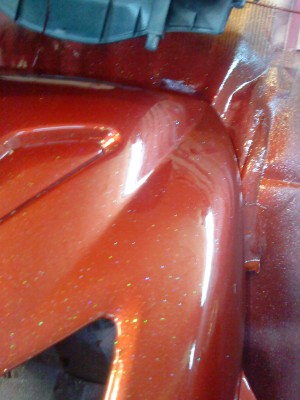

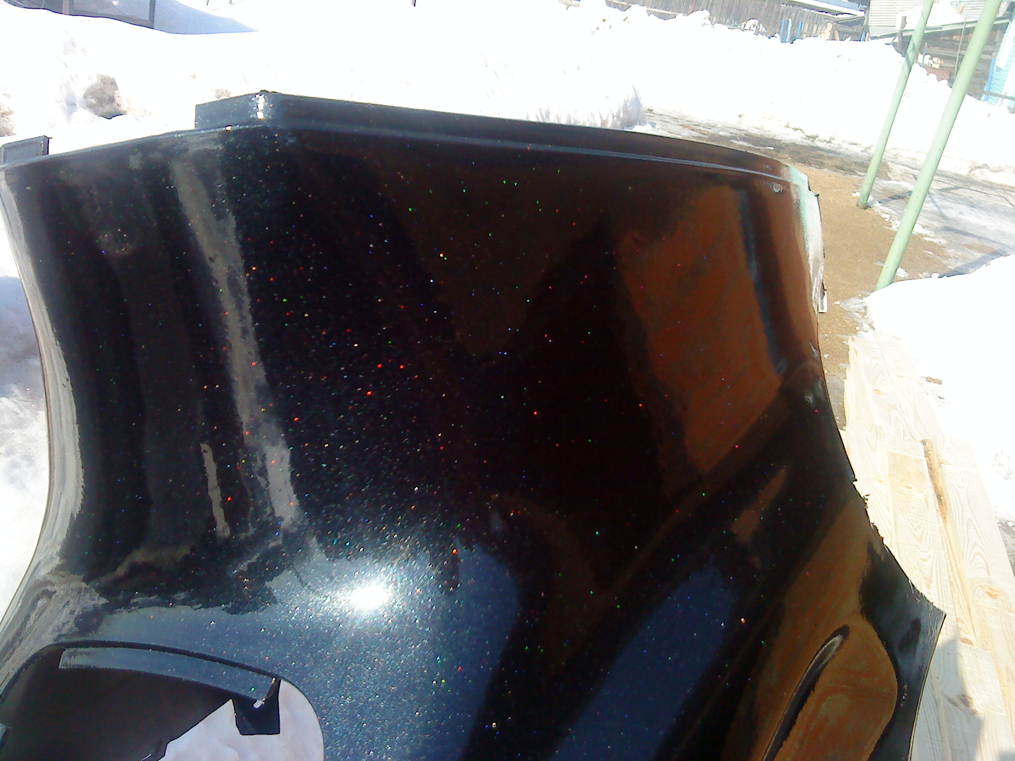

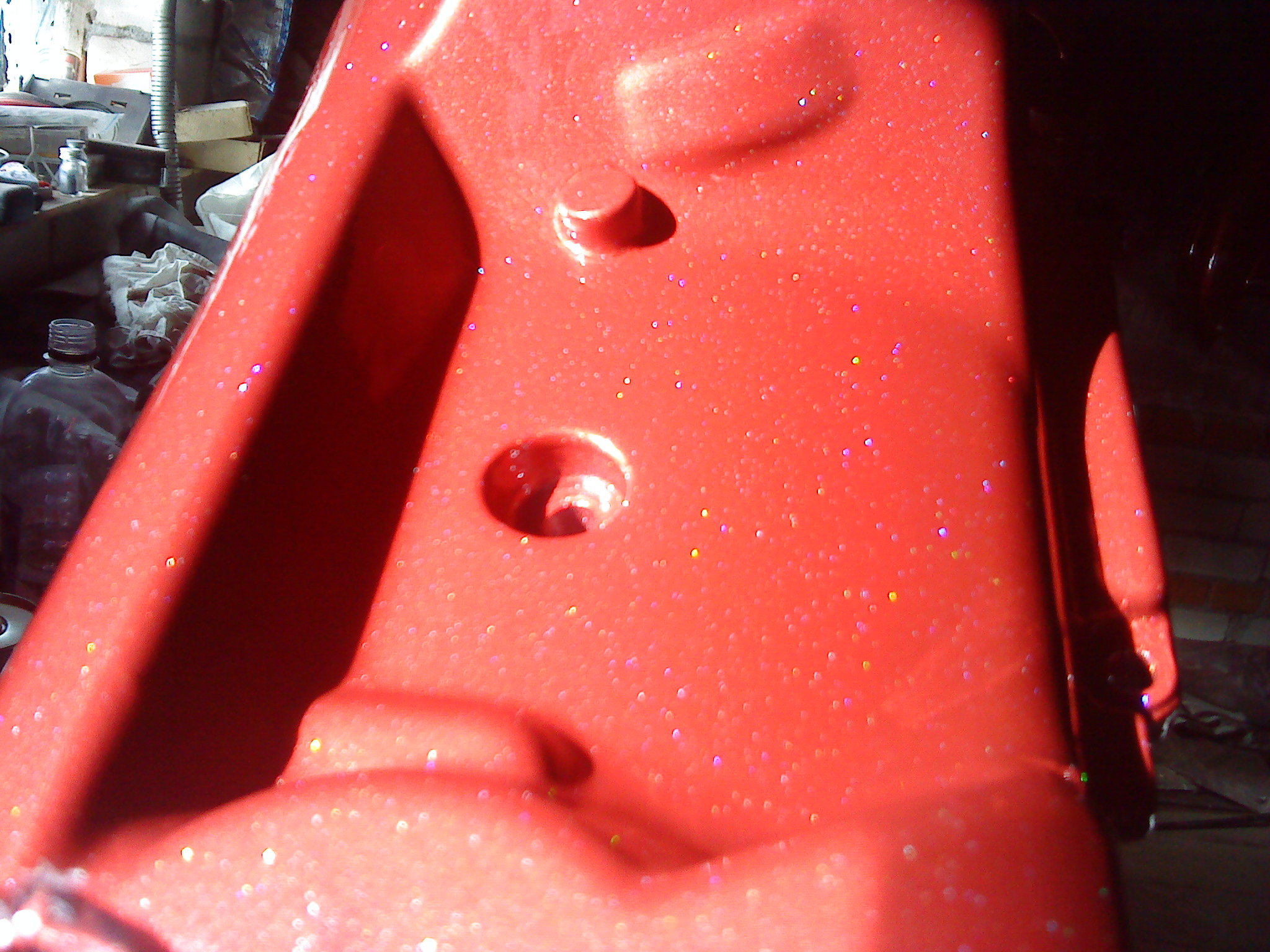

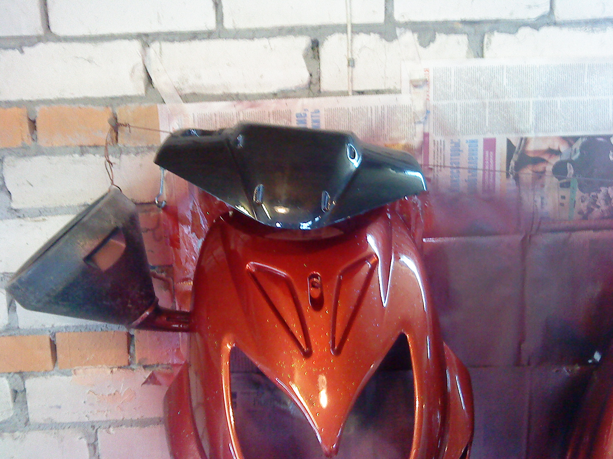

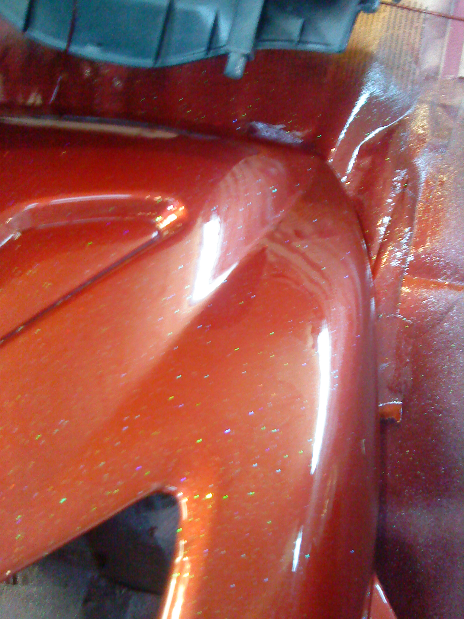

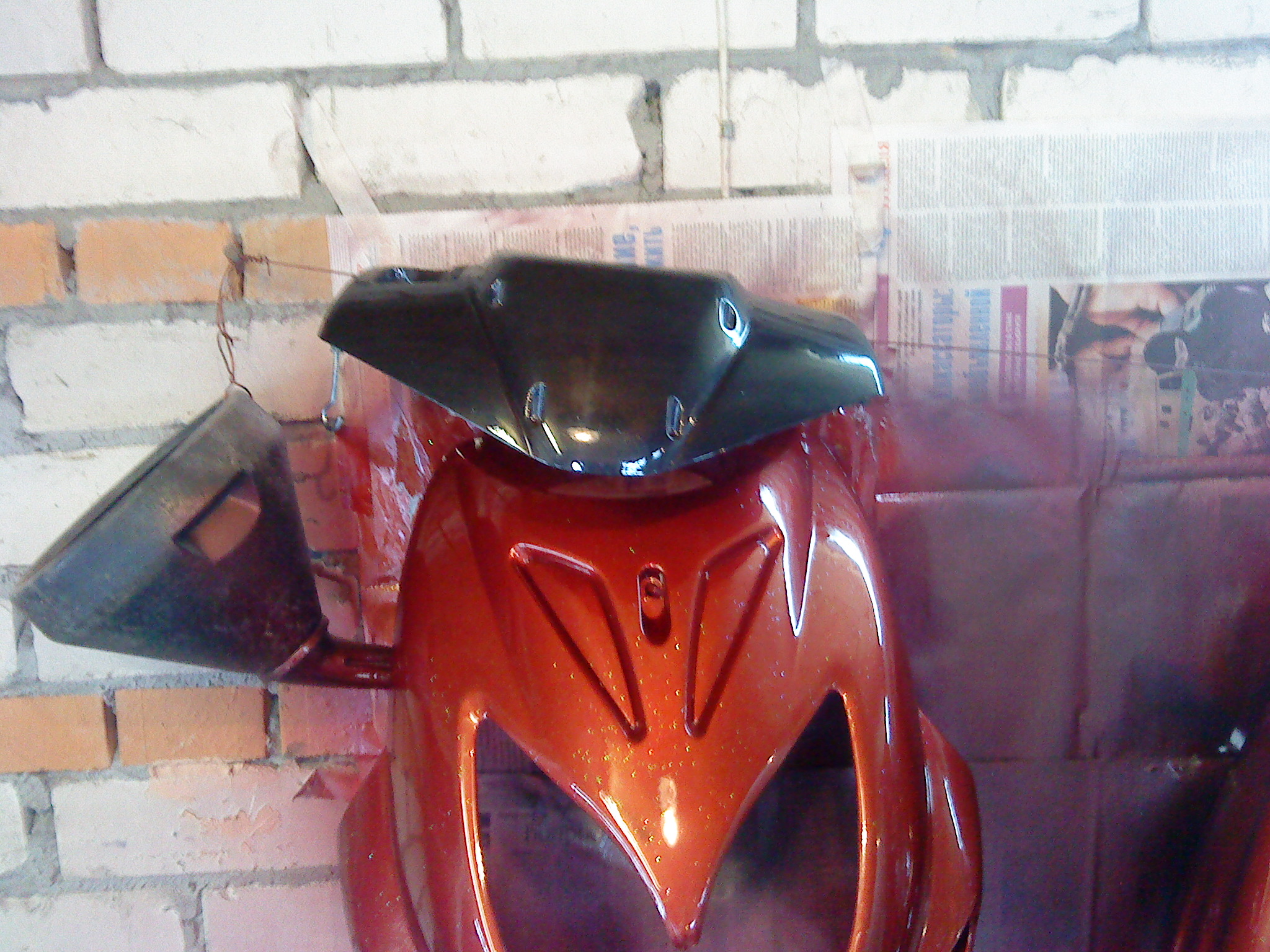

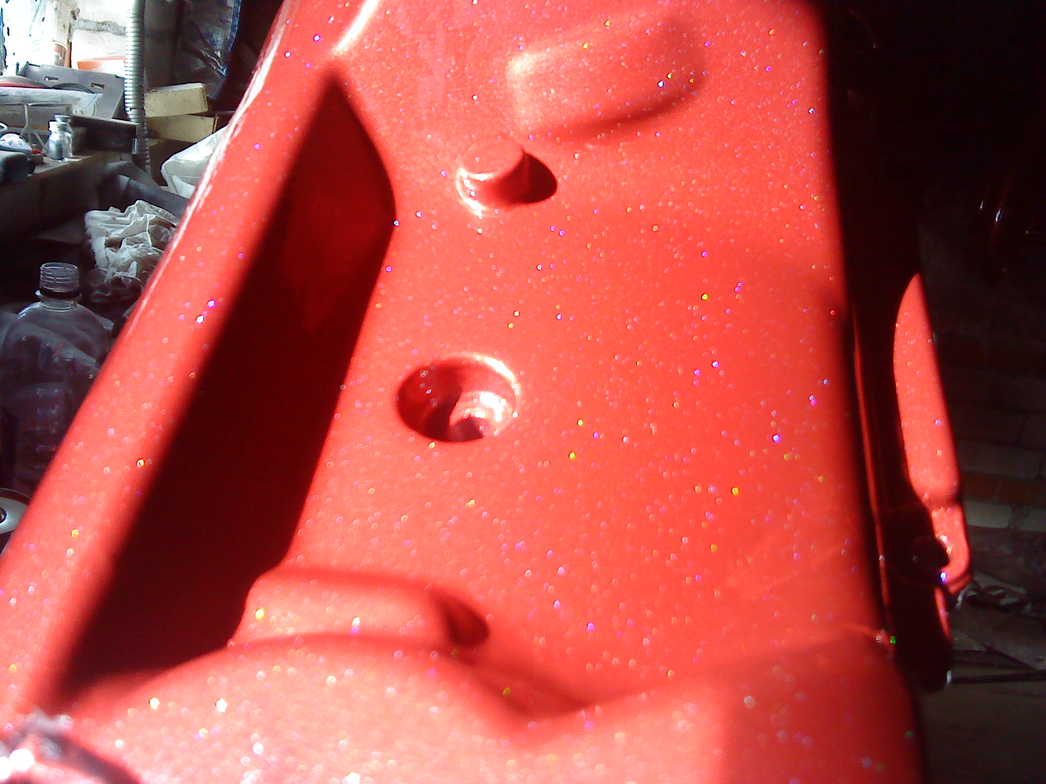

готовимся к сезону .....оцените покраску?

нече так!!!мне понравилось!молодец!

как так сделал?

Сперва покрываешь деталь обычной базой металлик....
Далее 1 слой лака добавляешь блестки (продаются в любом магазине косметики и используются в дезайне ногтей стоят около 100 р за флакон....флакона хвататет для покраски целого авто....)
после нанесения 1 слоя лака даешь обсохнуть 10-15 минут и покрываешь еще 2 слоями лака!!!!

Молодец. Но вообще тохнология не нова. Единственное, что обычно в лак добавляют металлик-пигмент от основной краски. ТОгда блестки получаются не такие "новогодние".

а легче купить сразу лак для авто с блестками???например снежная королева... не путать с краской

Вопрос.какой лак и какую краску использовал???

краска mobihell лак novol можно и другой но этот погущще....ксиралики покупались в магазине для дизайна ногтей)))))

а мягкий пластик как норм красится?

да отлично красится главное обработать праймером для пластик и потом потолще слой грунта чтоб залить всю шероховатую фактуру пластика

Просвети меня что такое Праймер?)
А еще я думал шпатлевать надо, грунт,и красить

http://www.krasko.ru/faqs/faq222/
