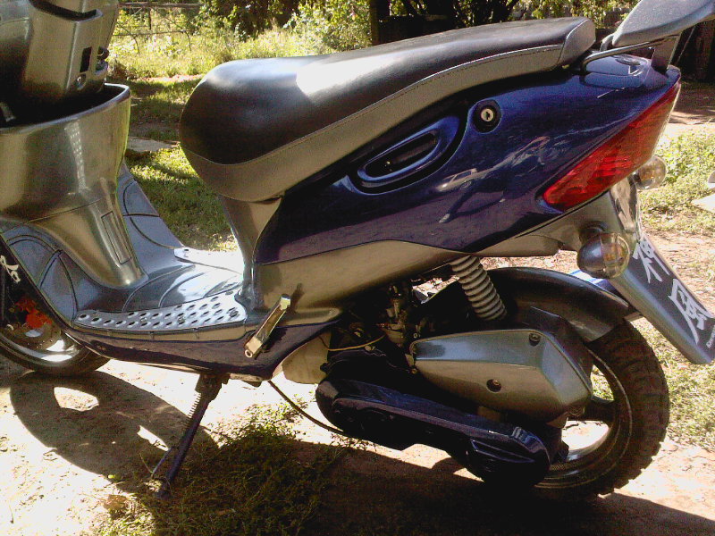

я свой нормально покрасил металиком под лак и ничего не случилось :)

У меня банка глушителя покрашена антигравием и ничего, только под хомутами немного протирается. Глушитель греется не больше сотни градусов, потому именно термостойкая краска действительно не нужна. Но технологию лучше соблюдать.
