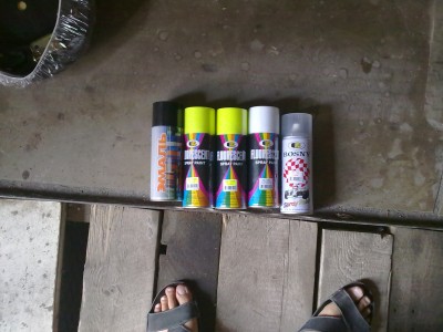

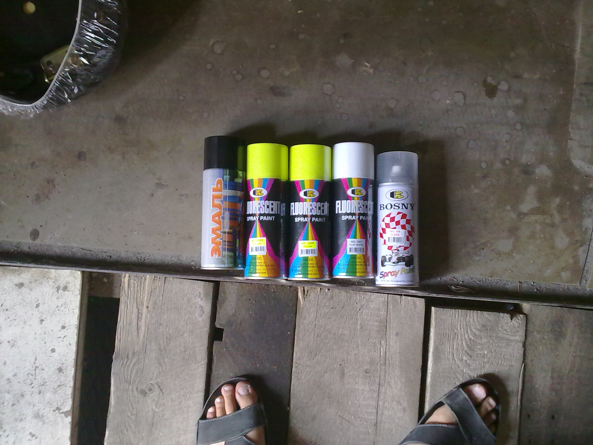

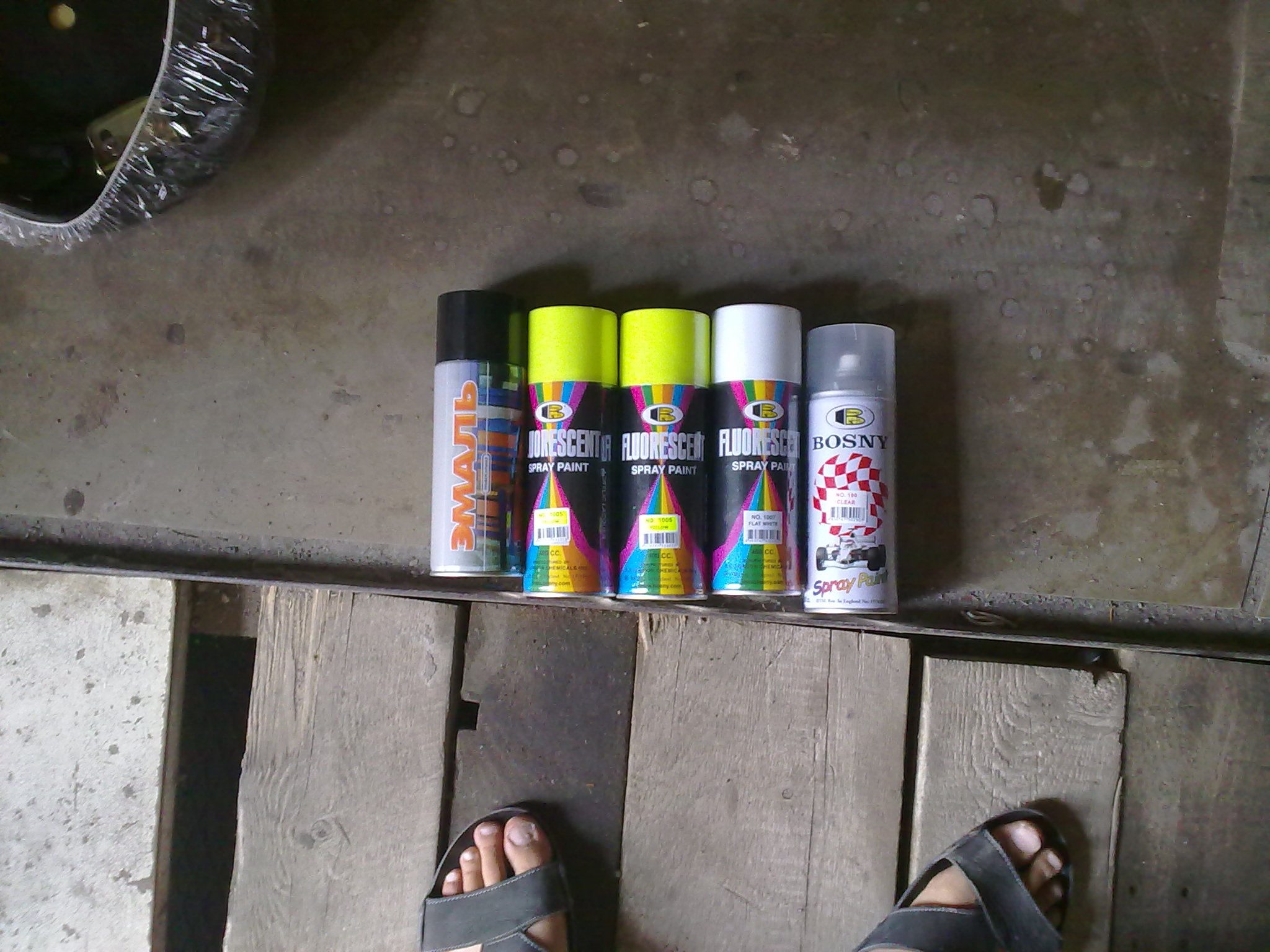

Описывать в принципе нечего, Краска Флюоресцентная от босни.
на фото видно баллончик.
т.к пластик у меня был в хорошем сост. 2000 наждаком с водичкой его матировал.
Ложил белый грунт. Давал высохнуть. красилось это все вечером т.е где-то с 19 до 23. (не сразу все. просто чтобы была понятно что не в самую жару)
Потом Краска.. высыхала. Лак. высыхал.
все.

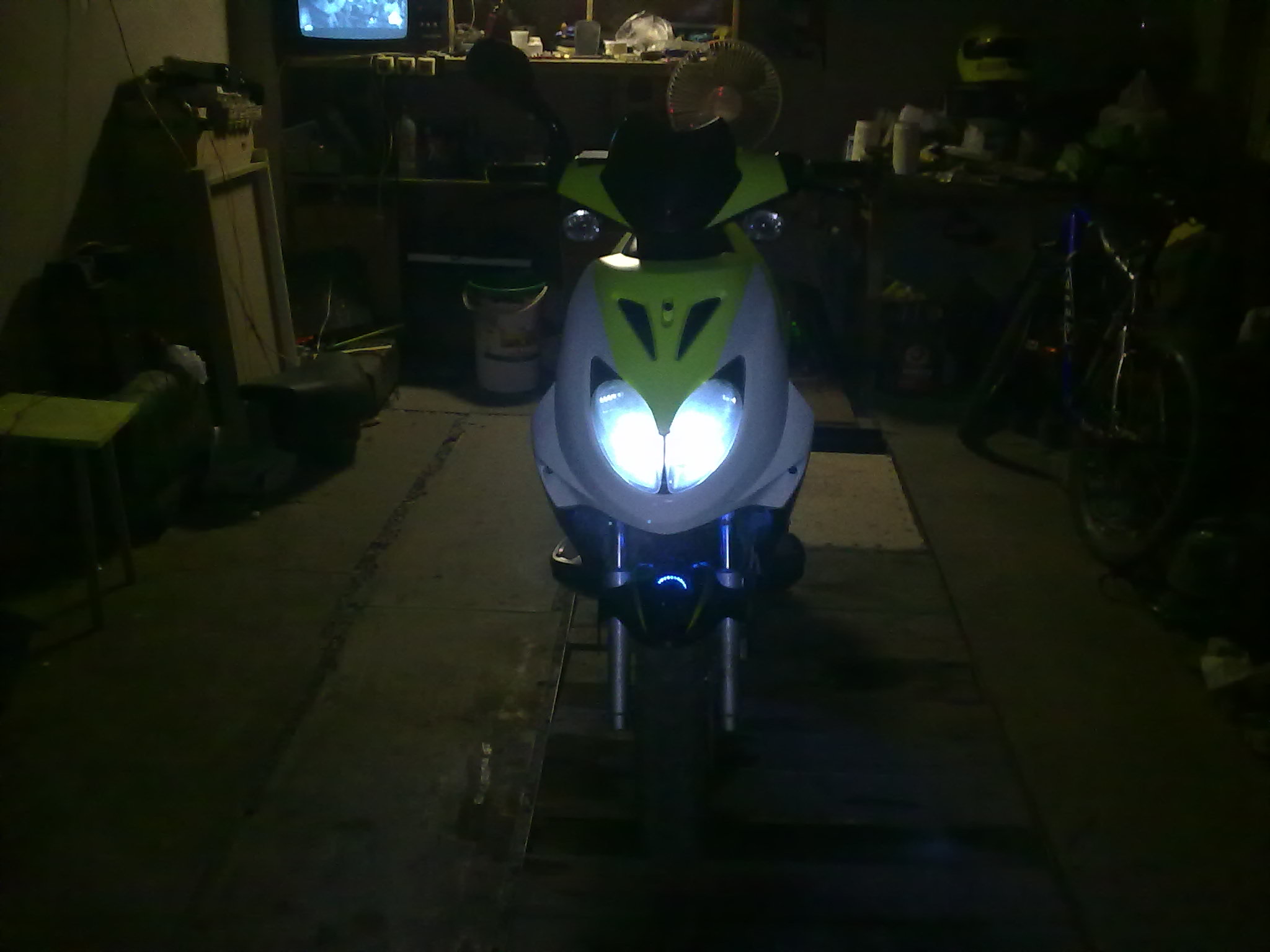

:-o Красава.. :) Белый с кислотно зеленым афигенно смотрится :002
А в фаре какие лампочки стоят?

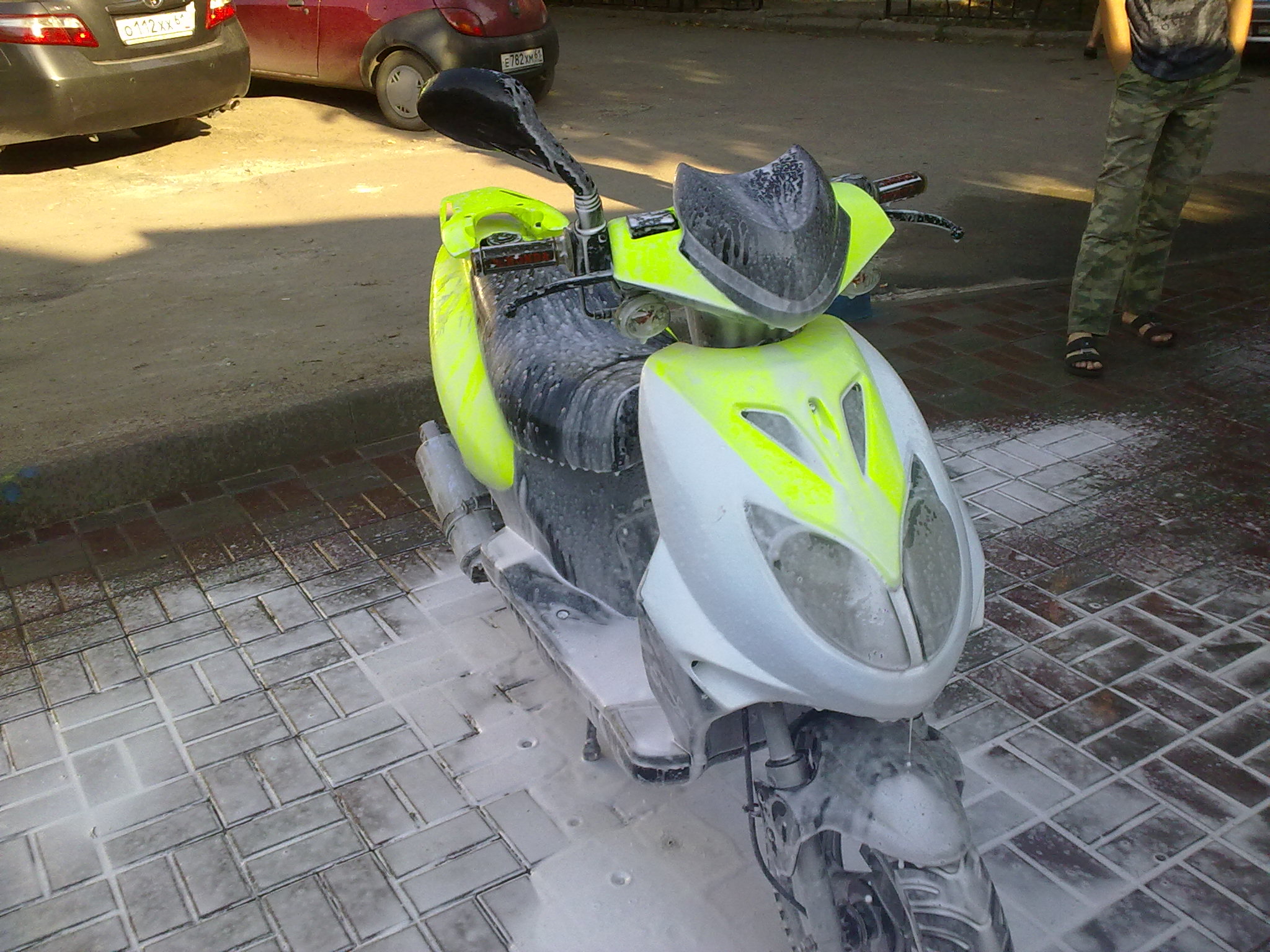

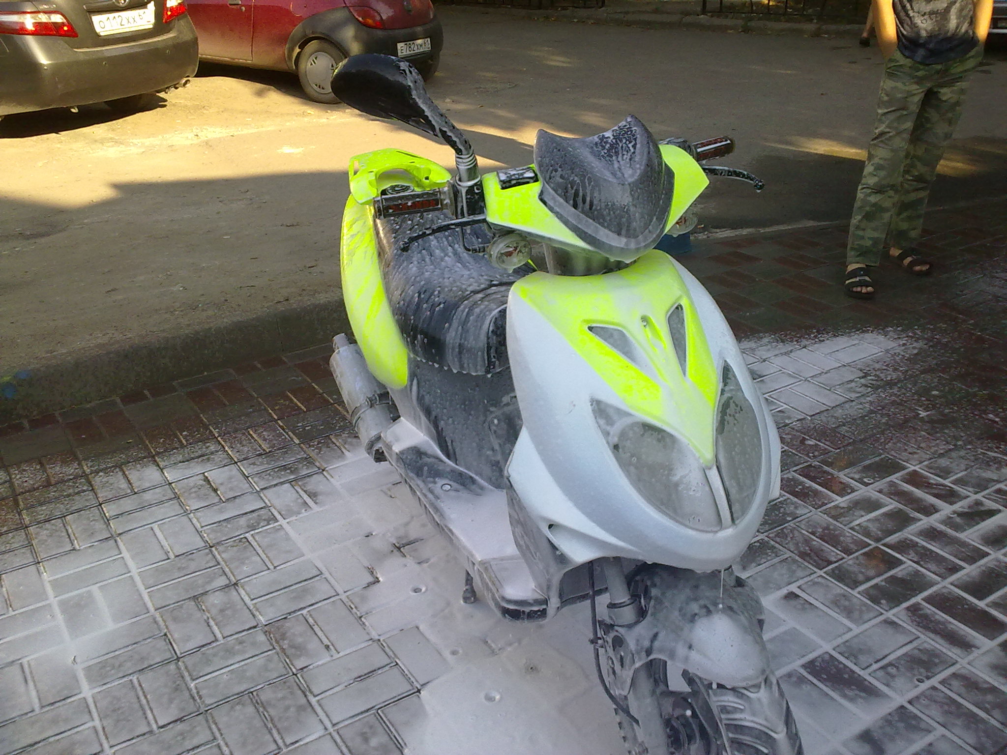

Почему скутер на первой фоте грязный

Днище подсвечивалось, Цветом "Аква". Это габариты. и ксенон у меня стоит а не пародия.
Он не грязный а в пене. т.е мыли его.
