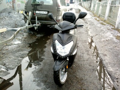

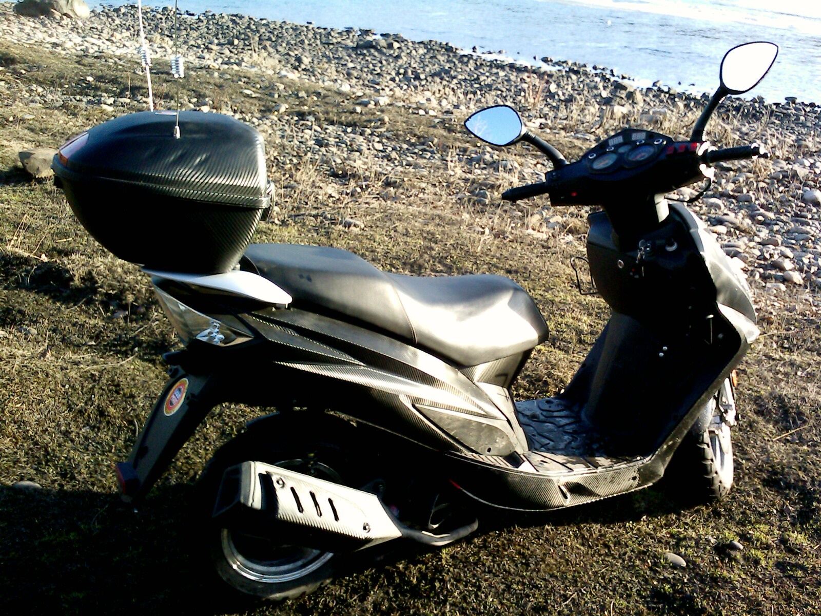

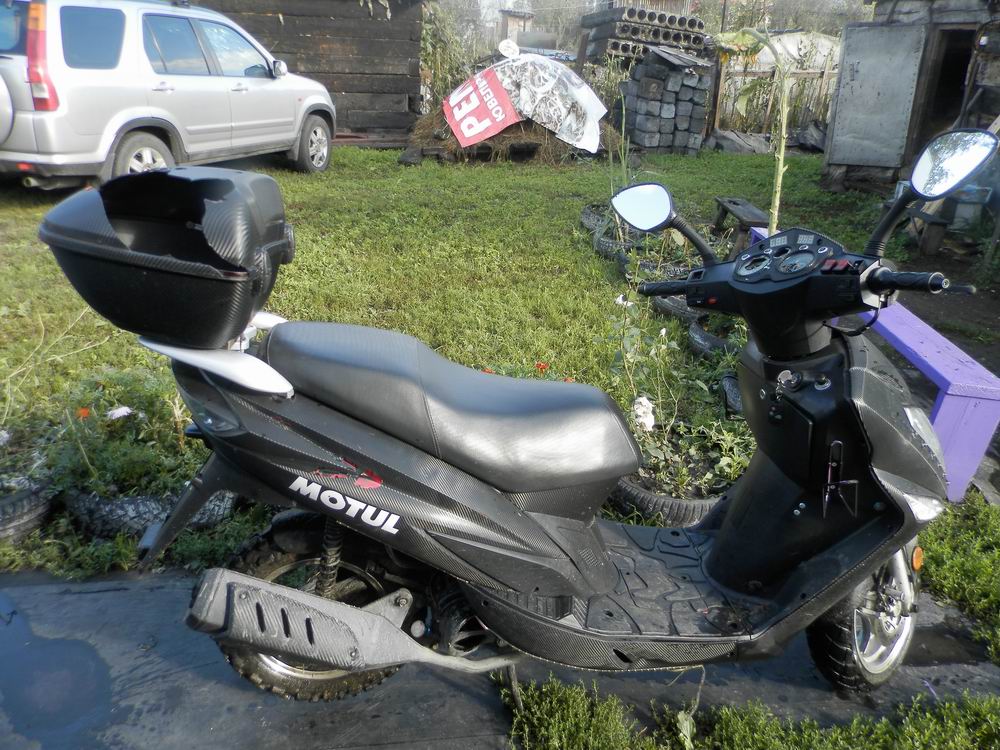

Началось все вот так.
IMG0119A.jpg [ 705.86 KiB | Просмотров: 19797 ]

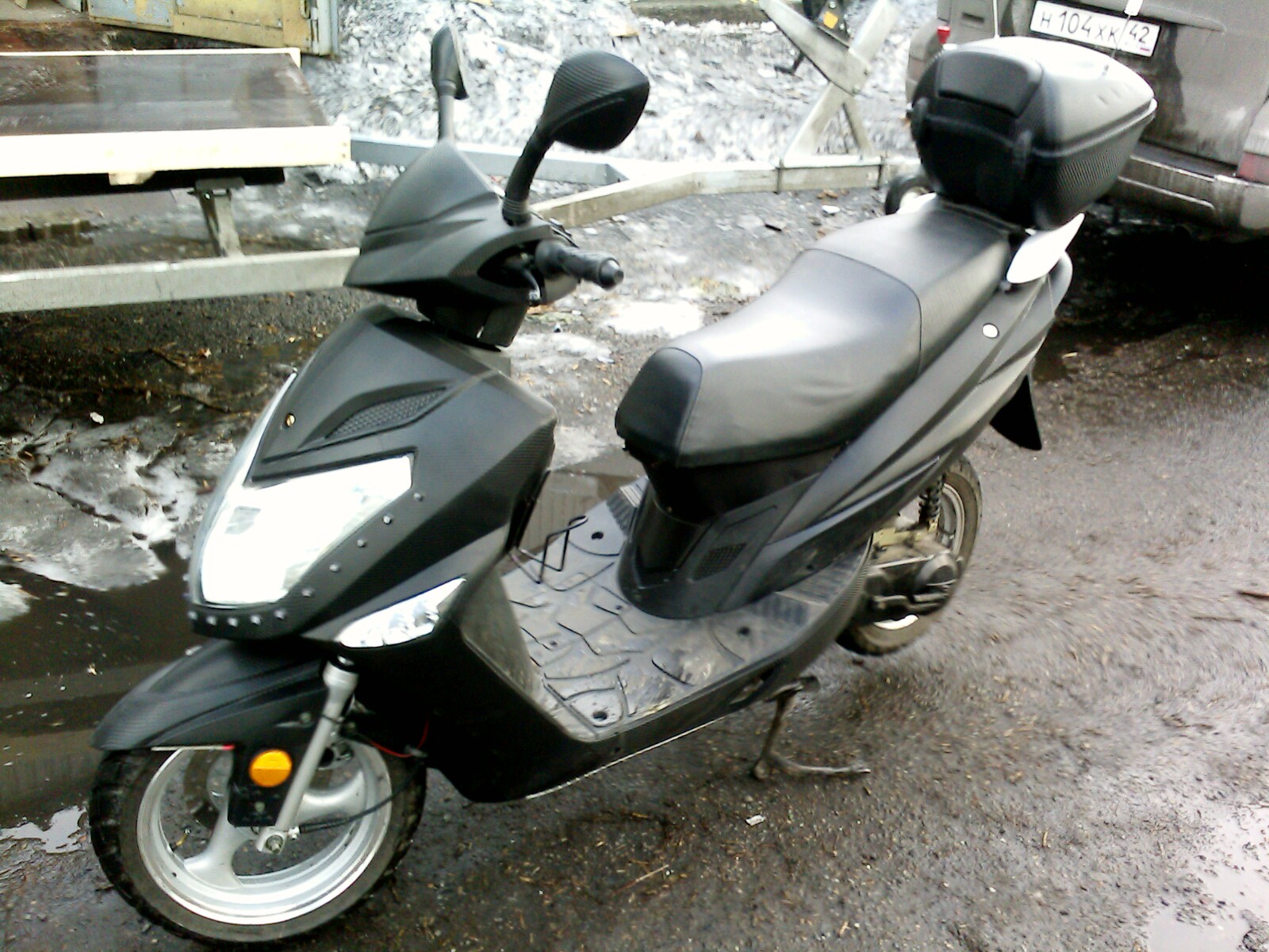

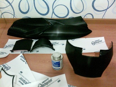

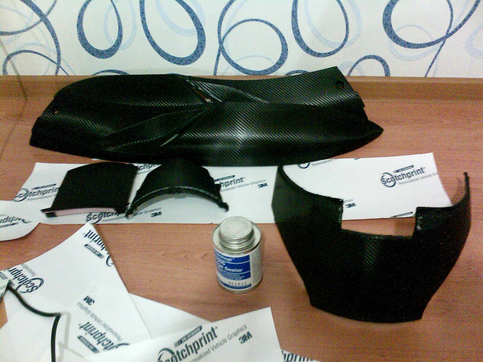

Дальше больше.
IMG0126A.jpg [ 682.64 KiB | Просмотров: 19796 ]

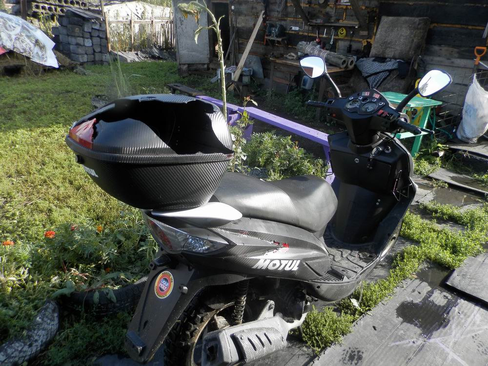

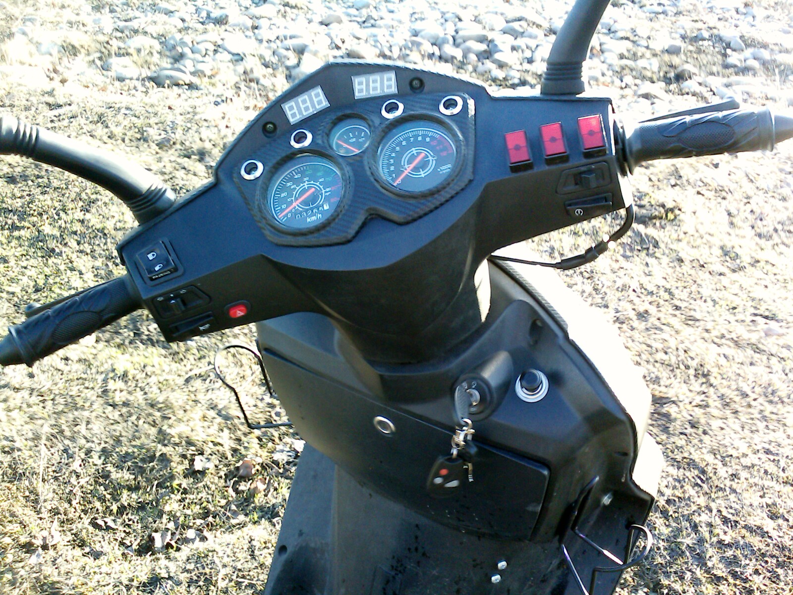

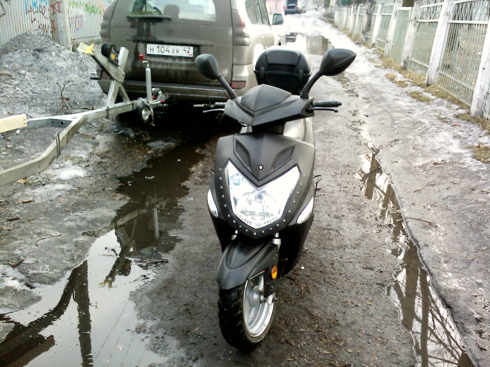

В итоге вот что вышло.
IMG0128A.jpg [ 740.16 KiB | Просмотров: 19795 ]

Молодец! Классно сделано. Боковины из цельного куска или полосками обклеивал? Какие сложности могут возникнуть при обклейке? Сколько по времени на всё ушло?
Пишите письма
 Заголовок сообщения: Re: Пленка карбон и что из этого вышло.
СообщениеДобавлено: 04 Apr 2012, 09:58
Зарегистрирован: 28 Jan 2012, 23:56
Сообщений: 39
Откуда: Междуреченск
Скутер: Racer
Gab
Боковины делал из цельного куска, очень трудоемко лучше из кусков потому что большие внутренние углы и пленка не ложится как надо. На одну боковину потратил весь вечер. В целом ушло полторы недели вечеров плюс выходные. Если брать дешевую пленку одно мучение будет проверено. Скут обтянул дорогой пленкой. Заказывал пленка карбон 3D 3М™Серия Scotchprint™ 3М™ 1 пог. м. (1,52 м)=2673.00руб. а на кофр не хватило. Купил дешевую за 600руб. в авто магазине и при обтяжке кофра долго плевался, потому что она даже после ракеля и то пузырится . Сложностей при обтяжке не каких, обтягивал первый раз.

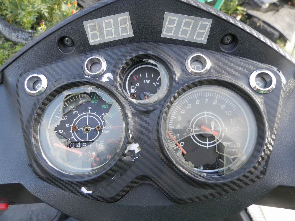

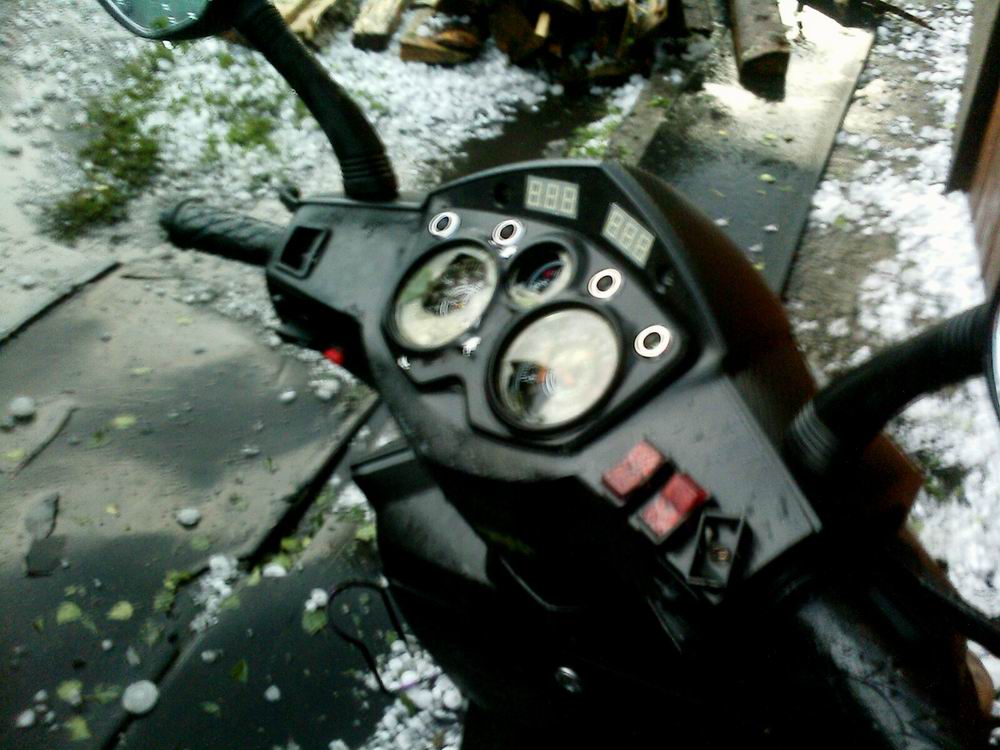

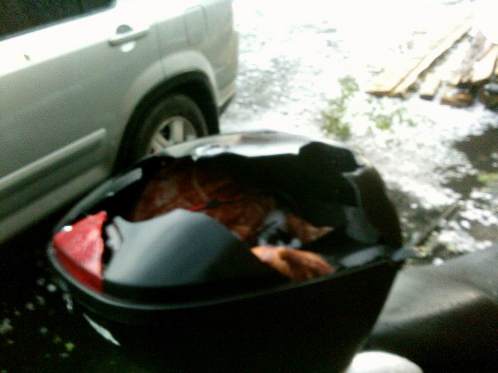

Больше нет такого красавца. Прошел не большой град примерно в куриное яйцо или чуть больше и разнес все. Теперь будет чем зимой заняться.
Вот пару фоток.
P8180090.JPG [ 173.72 KiB | Просмотров: 19242 ]
P8180095.JPG [ 151.16 KiB | Просмотров: 19242 ]
IMG0156A.jpg [ 107.04 KiB | Просмотров: 19271 ]

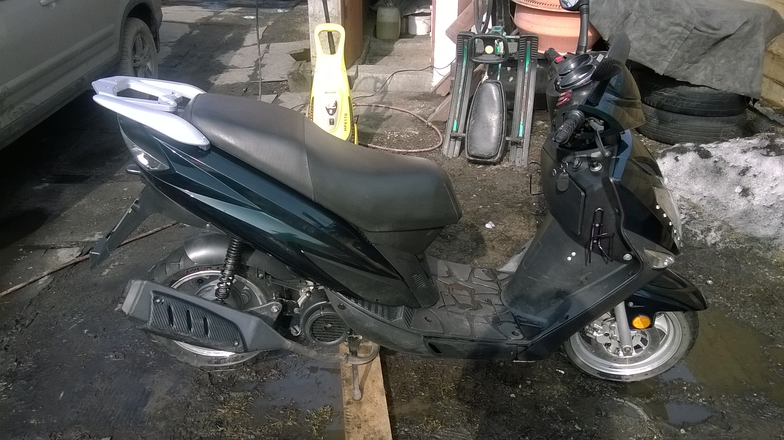

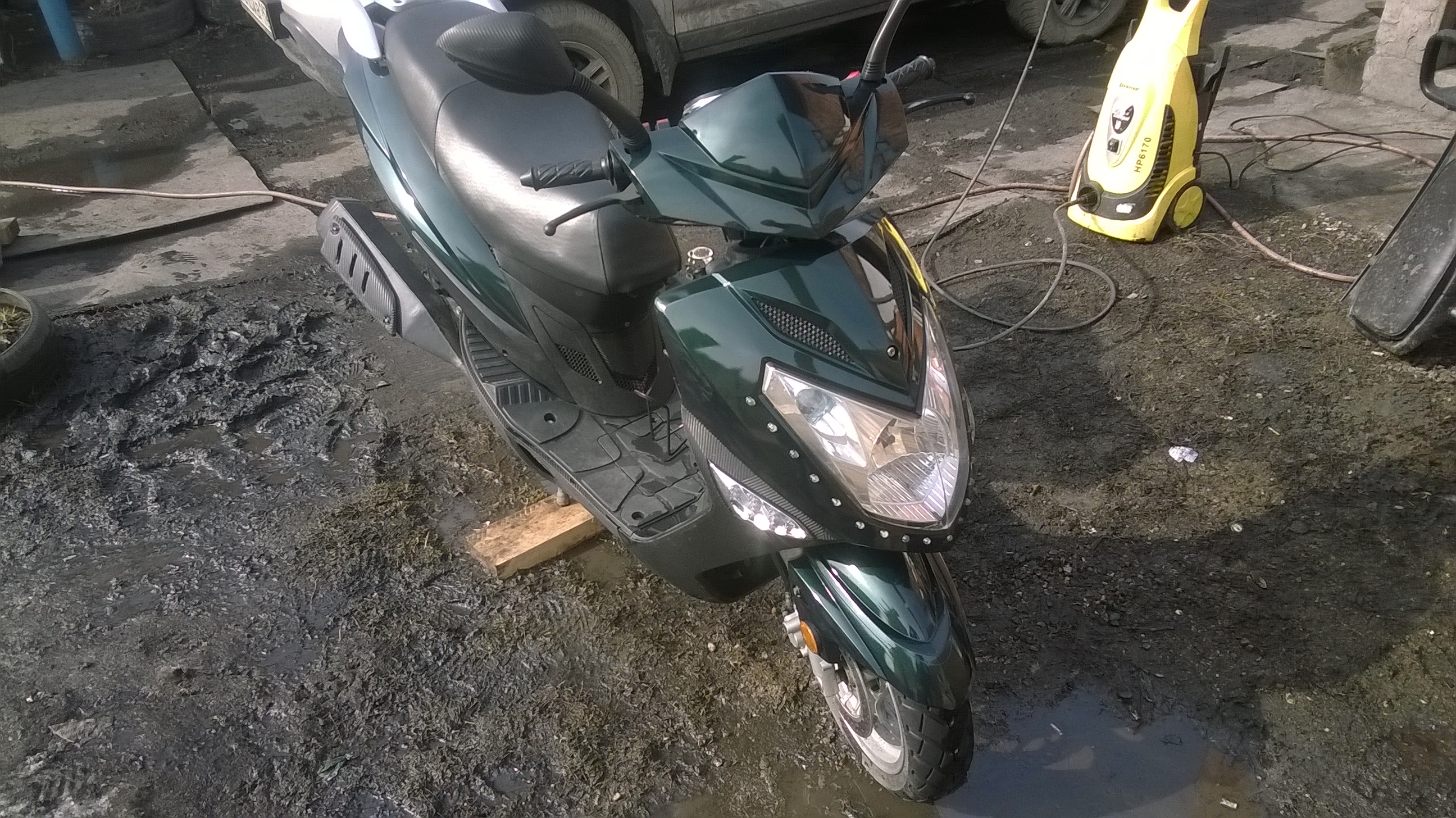

Проделалась небольшая работа по востановлению скута.
Вот фото.
WP_20140406_005.jpg [ 1.55 MiB | Просмотров: 17740 ]
WP_20140406_002.jpg [ 1.72 MiB | Просмотров: 17741 ]

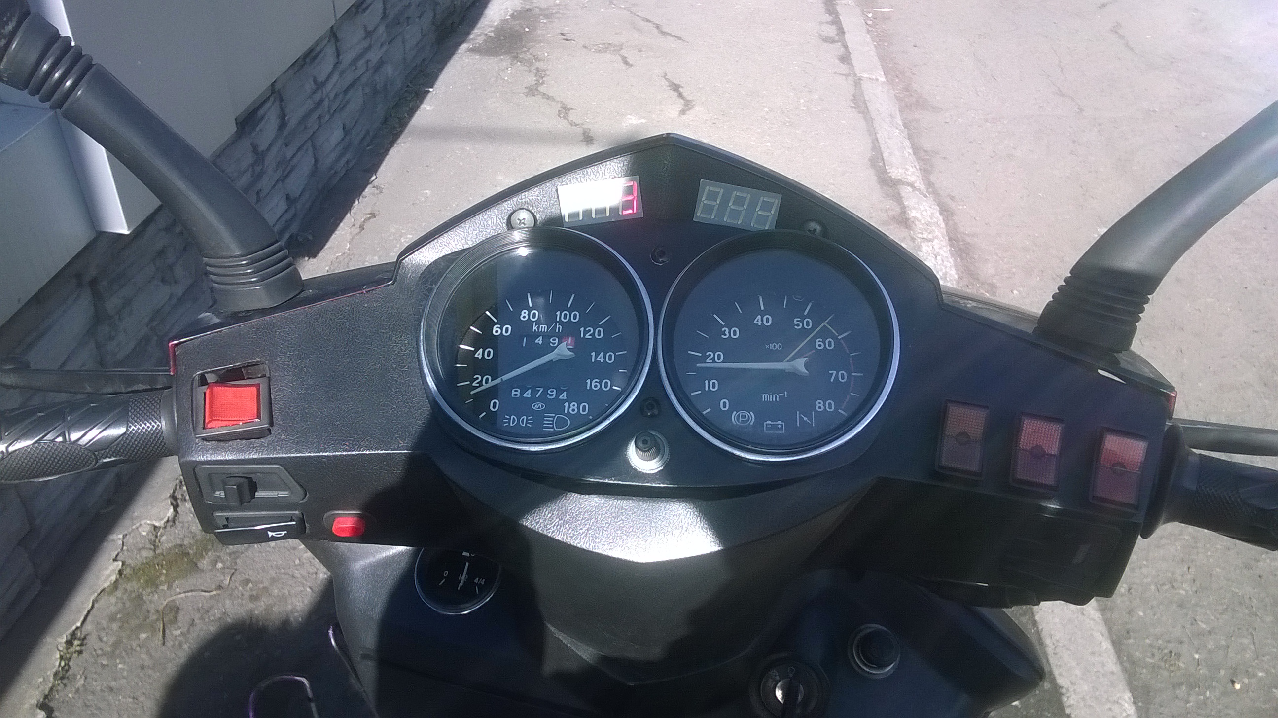

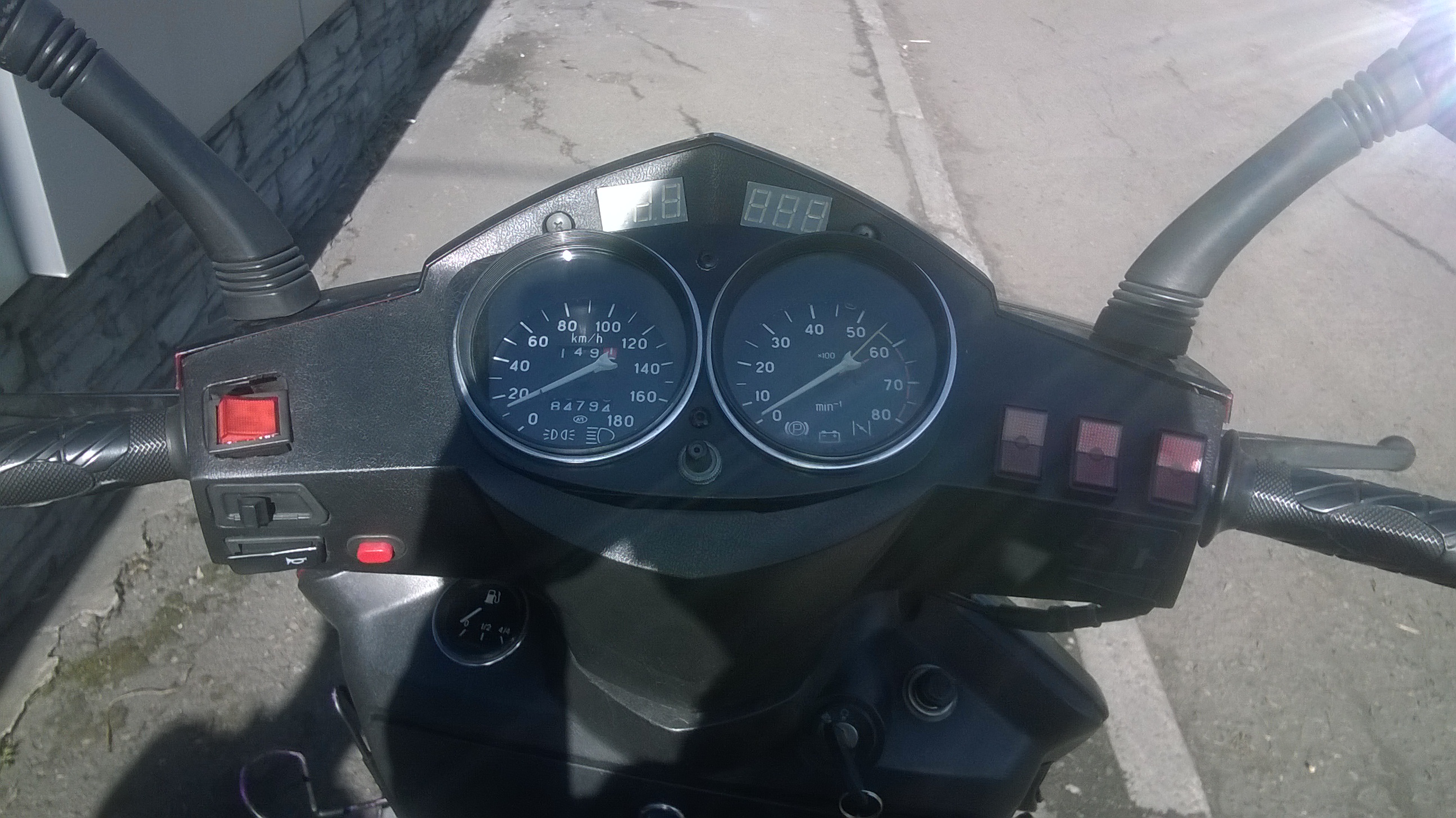

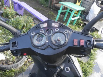

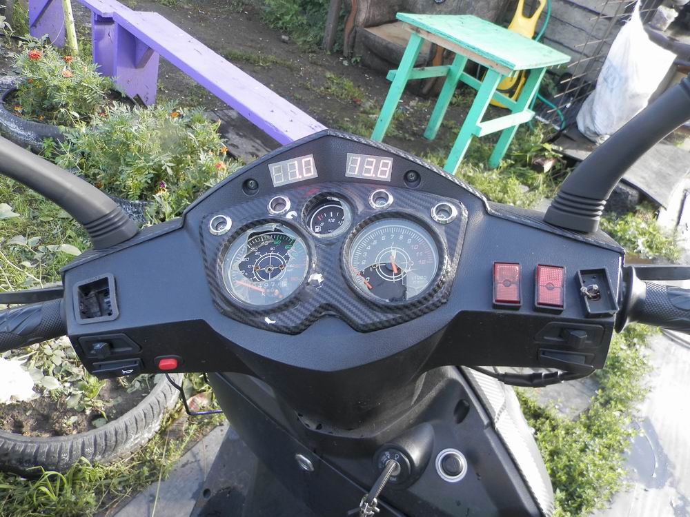

Панели приборов родной не оказалось, пришлось вставить от жугулей.
WP_20140410_004.jpg [ 1.29 MiB | Просмотров: 17741 ]
WP_20140410_001.jpg [ 1.15 MiB | Просмотров: 17741 ]
