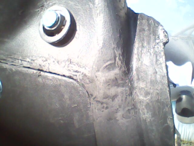

Вобщем был у меня ушатаный пластик,с кучей дыр,трещин,решил запоять.
Комментарий к файлу: вот что получилось.
IMG0008A.jpg [ 43.19 KiB | Просмотров: 4044 ]
За камеру извеняюсть тк под рукой было только породие на телефон с камерой 0,3mpx
Скажите,что делать дальше?чем красить?стоит ли грунтовать и т.п,я просто нуб и в душе не *бу что дальше делать :)

Обезжирить, покрасить праймером для пластика и покрасить желаемым цветом.

Сначала всё наждачной бумагой выровняй если глубокие косяки можешь взять шпаклёвку 200 грамм стоит 160 руб но перед не забудь обезжирить , потом грунтовкой и крась!

обезжирить грунтовка обязательно - пластик видно не-ровный, подготовительной смесью какой-то(эмаль), и краска желтая или ярко-зеленая!
