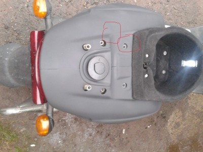

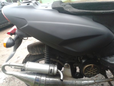

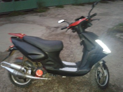

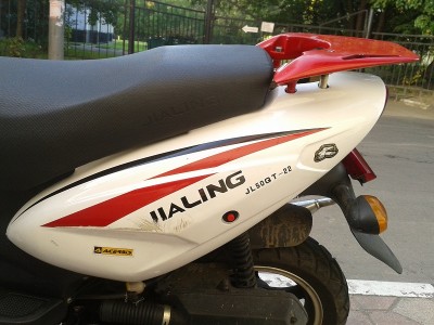

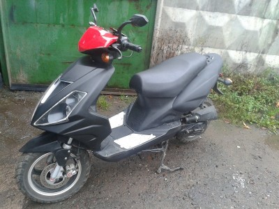

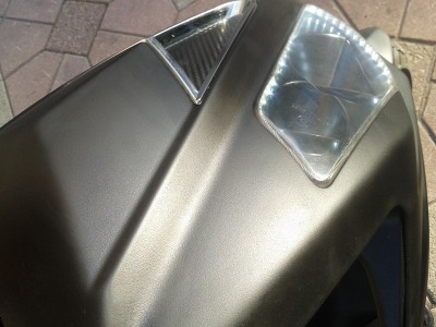

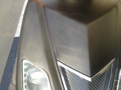

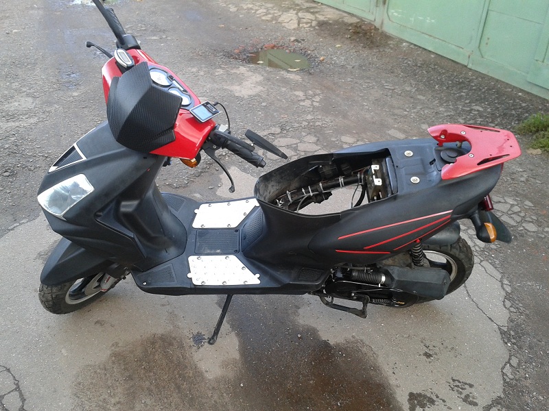

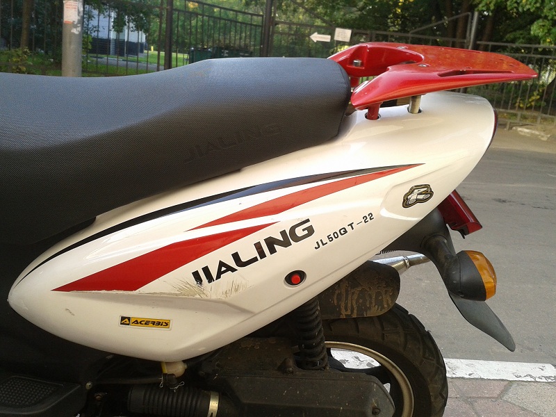

Долго думал чем можно покрасить скутер чтобы если вдруг случайно
его поцарапав можно было подкрасить его не снимая пластик
так чтобы небыло заметно перихода старой краски на новую
пришла идея покрасить антигравием
старая Краска была удале шкуркой (до пластика)
пластик был проклеен изнутри стекловолокном для прочности
антигравий наносился на голый пластик (без грунтовки)

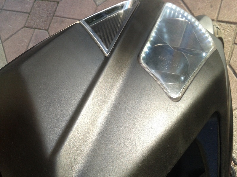

красить очень легко подтёков нет поверхность получается матовая покрытие идеальное
откатав месяй с такой окраской понял что антигравий хорошо впитывает воду и грязь
и обработал поверхность воском (для обуви)поверхность стала выглядеть ещё лучше
и воду отталкивает и грязь не прилепает
Самый большой + быстрый и недорогой ремонт (подкраска)
из - воском надо обрабатывать после каждой мойки

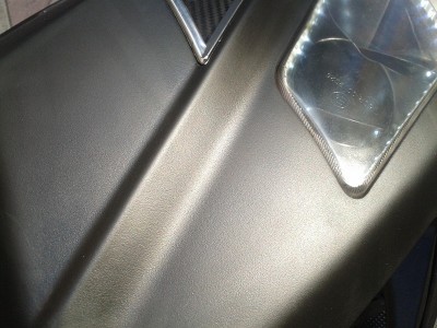

вот ёщё фото

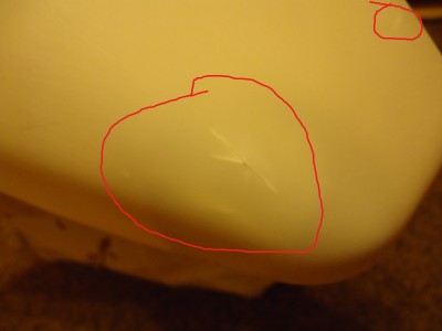

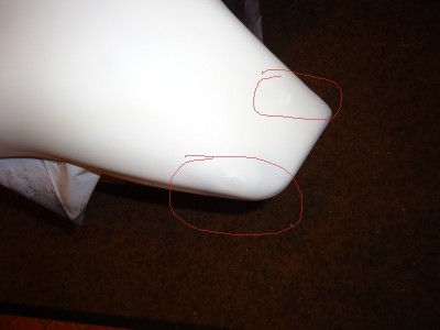

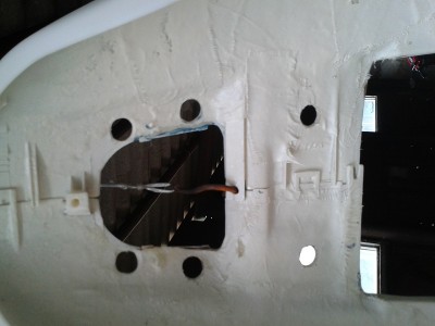

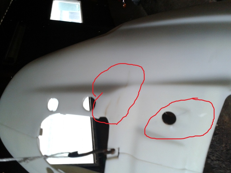

Что самое интересное вот такие косяки после покраски не проявляются
если изнутри всё хорошенечко проклеить

Через год от красоты и следа не останется, если этот антигравий не закрывать от грязи. Цвет станет черно-серый, пыльный.
Но идея интерестная и сделано все хорошо.
А так вообще антигравий сверху можно красить.
 Заголовок сообщения: Re: Покраска антигравием
СообщениеДобавлено: 26 Oct 2012, 20:40
Сообщений: 285
Стаж: По Москве 8 лет
Снимал всю краску потому что на пластике были царапины довольно сильные и не хотелось шпаклевать грунтовать
наклейки все заводские сдирал чтобы не проступали через антигравий
А цвет сидой стал примерно через месяц после покраски
идея обработать поверхность воском возникла случайно
стоял ел шаурму и случайно капнул жиром на пластик (антигравий )
он сразу изменил цвет с седого и пыльного на прикольный чёрный матовый
весь мопед обмазать жиром от шаурмы неудалось
а замена жиру нашлась сразу ВОСК ДЛЯ ОБУВИ ну или любая восковая полироль
антигравий офигенно впитывает его :-D
