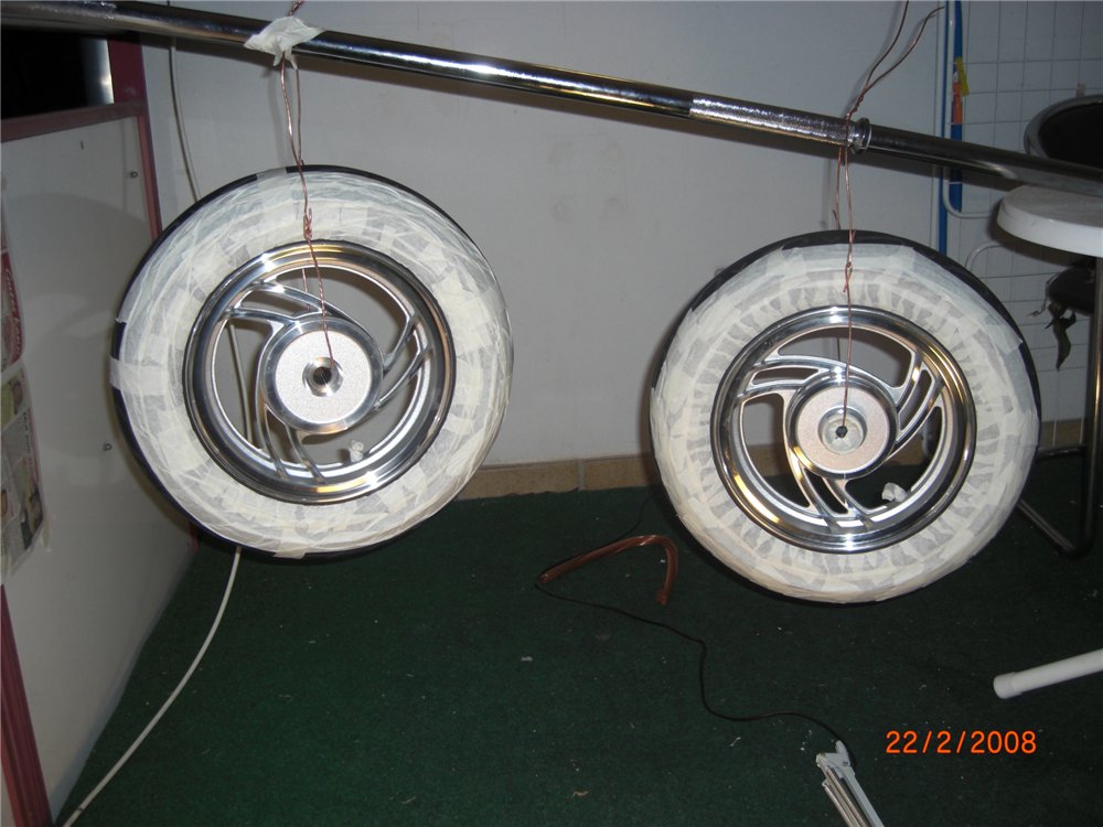

Колёса помыл обклеил малярным скотчем подвесил и приступил к работе.

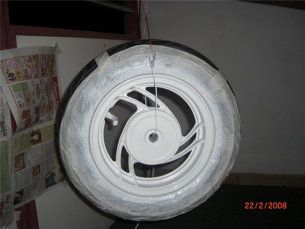

Грунтовка легла легко, а вот белая акриловая никак не покрывала углы, постоянно просвечивалась грунтовка. Во-общем покрасил раз пять, ушёл баллон 400мл, и пол баллона 600мл.
А через 2 суток покрыл 2 компонентным.
Двух компонентный лак отличается очень твёрдой поверхностью и стойкостью к окружающей среде и Ультрафиолетовым лучам (так в описании). И правда поверхность получилась ну прям как порцелан.

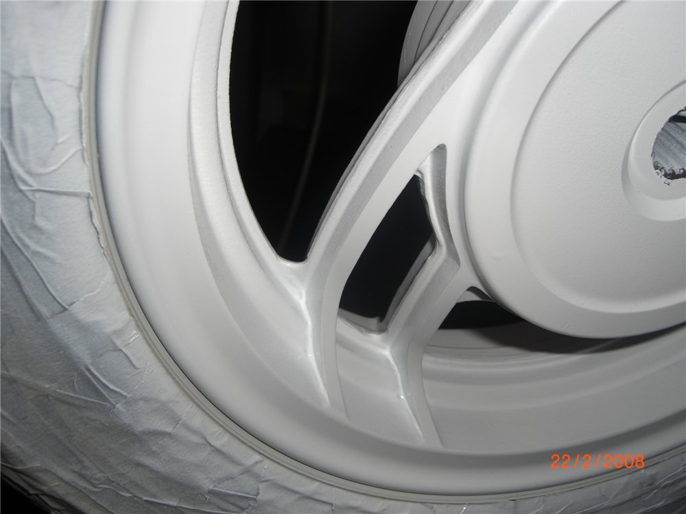

Конечно работал не без подтёков почти все получилось корректировать, и на первый взгляд получилось даже очень хорошо.

Первые Фото:
