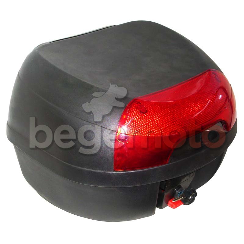

в общем суть проблемы таков: у меня на -12 подвела защелка площадки-переходника http://www.scootermag.ru/new/published/ ... 59_enl.jpg когда я залетел в небольшую ямку
понятно дело багажник на куски, ему не поможешь... но я хочу спросить: подобное у кого нить на лекгосъемных багажниках было? их возможно грузить чем-нить тяжелее плюшевого мишки)) чтобы не отлетали... в моем слукчае там кроме пары отверток и ручного насоса ничего не было...

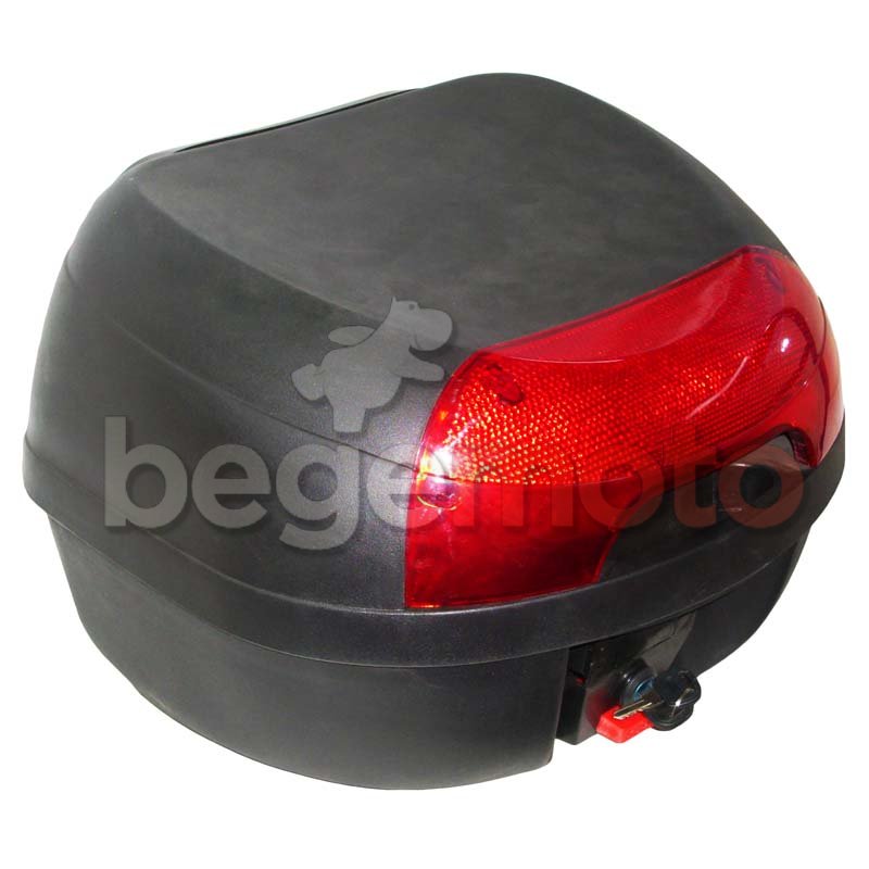

Да, такого типа кофр, брал 3 года назад за 1000. В комплекте две профилированные пластины для крепления переходной площадки к багажнику, площадка и сам кофр. Смотри фото.
кофр.jpg [ 67.47 KiB | Просмотров: 17954 ]
