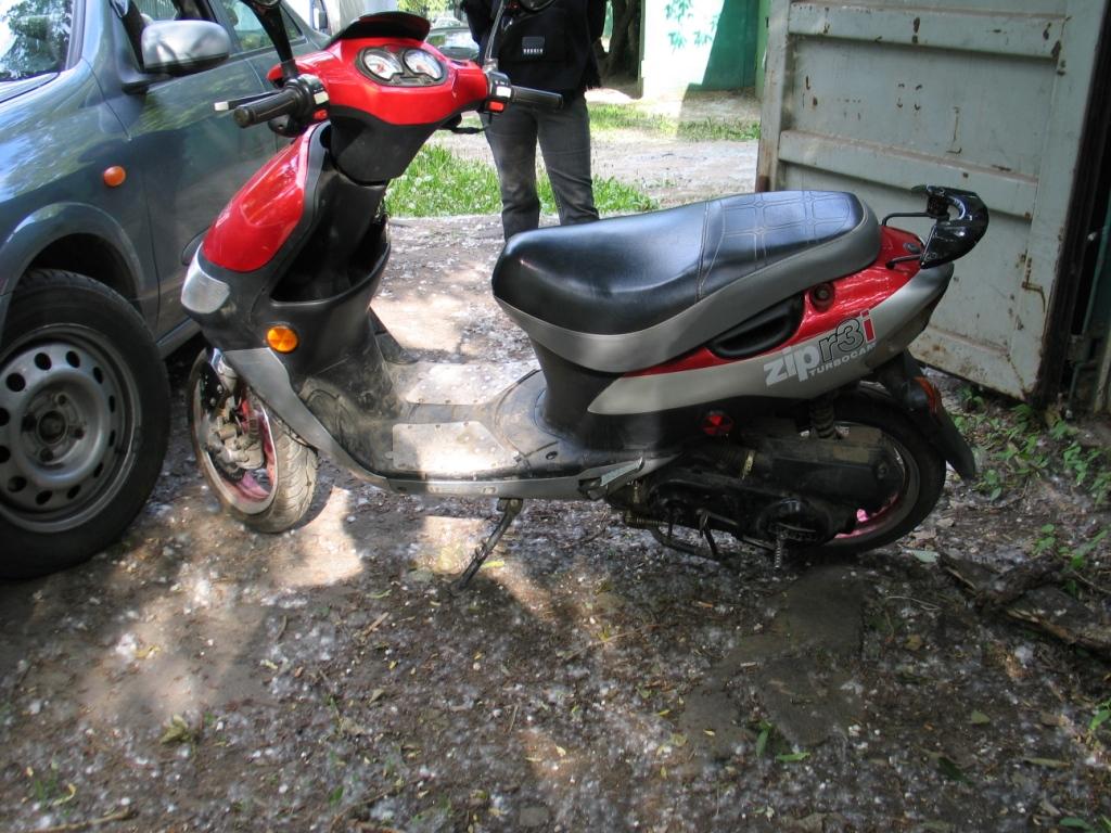

Вообщем хочу заказывать ремень вариатора, грузики вариатора на 6гр. но в продаже различные размеры, сам я их узнать не могу, т.к скутер в данный момент не рядом, знающие люди подскажите
p.s скутер Vento Zip R3I 4т

Если короткий вариатор - 669-18-30
Если длинный вариатор и 9 болтов - 729-17.5-30

Как определить длинный или короткий это? Колесо 12 дюймовое..

Это длинный вриатор на 9 болтов. Ремень 729-17.5
