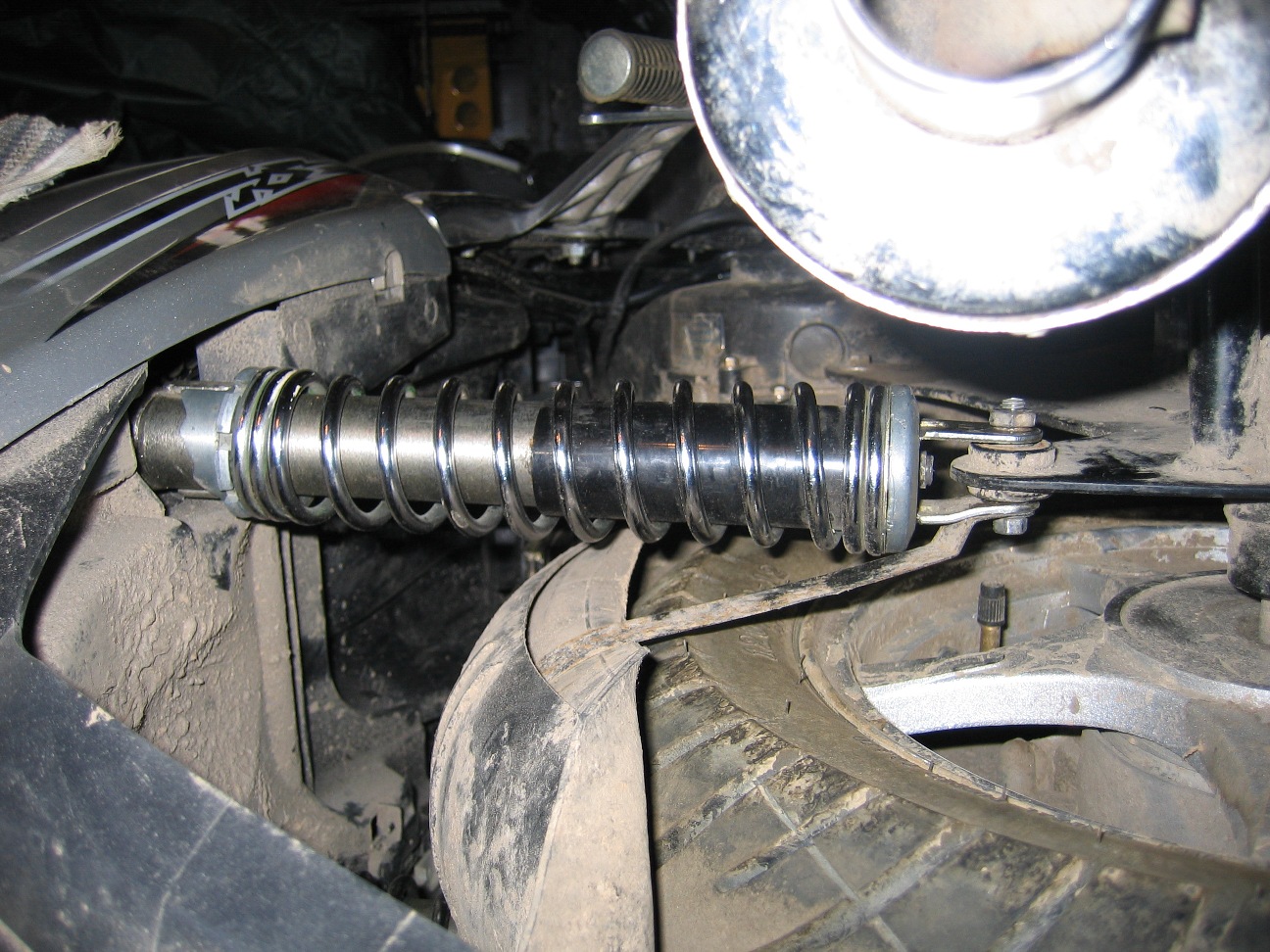

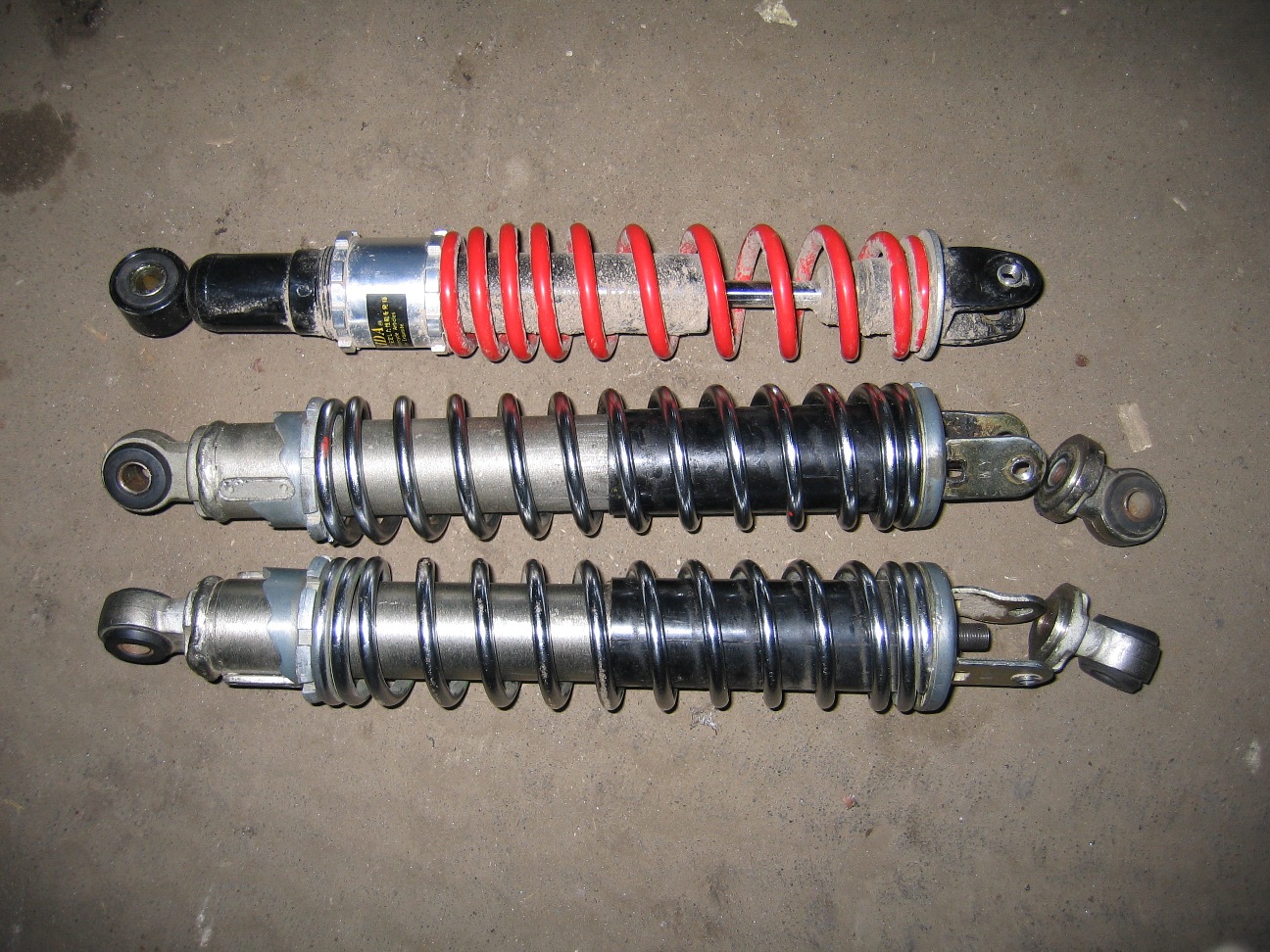

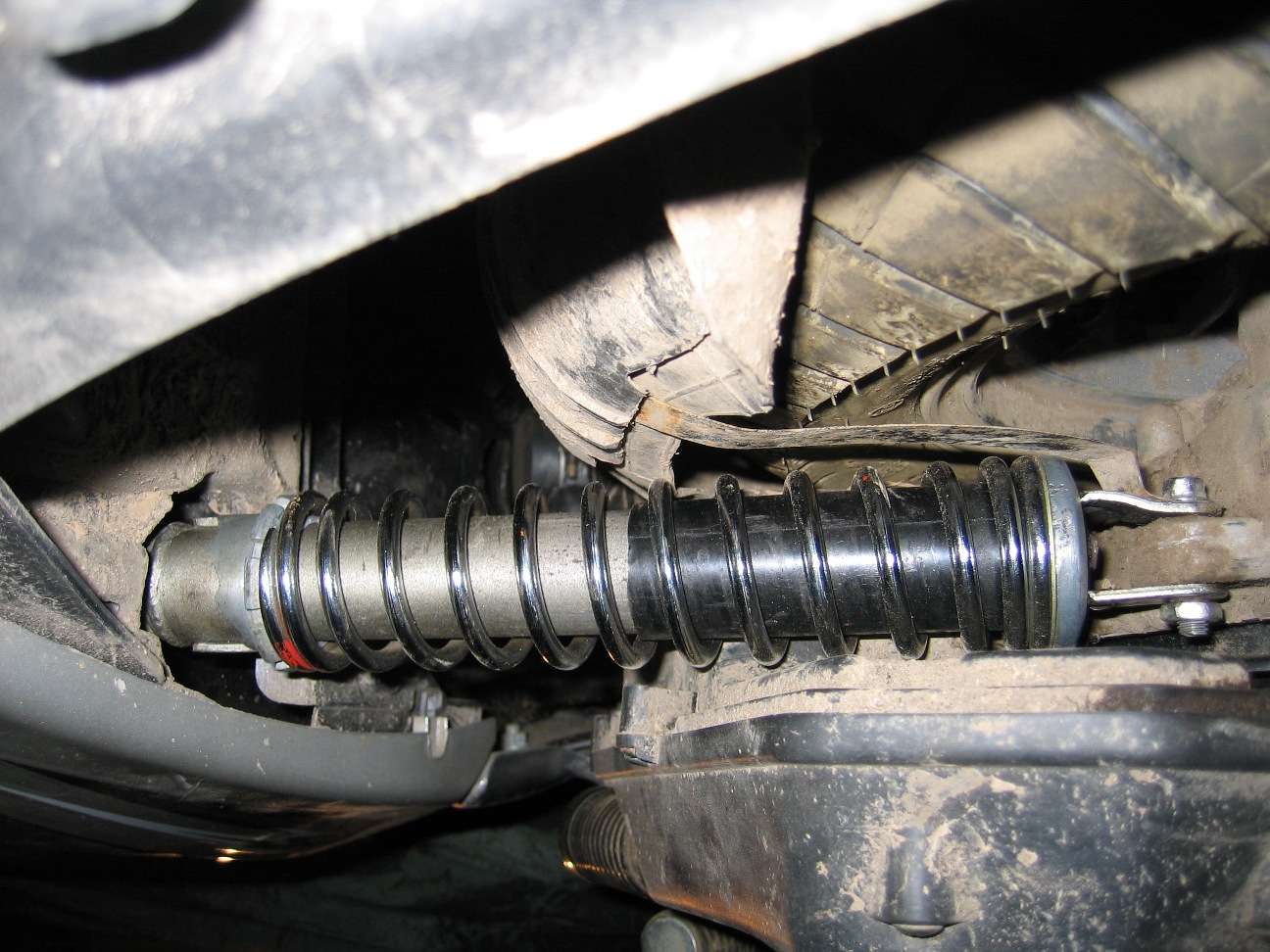

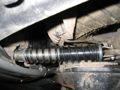

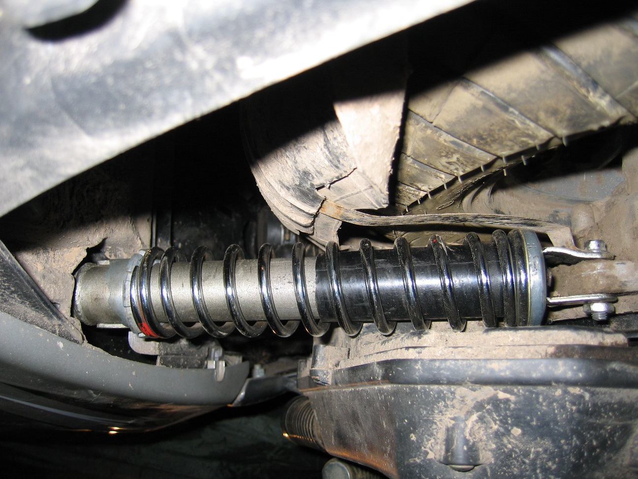

Я себе поставил амотризаторы от грузового пелота. Мот с двумя амортизаторами.У них надо нижнее ухо заменить на скобу, у меня скобы подошли от родных амортизаторов. Расстояние между крепёжными отверстиями 330мм. Встали как влитые. Ход в 2 раза больше и помягше, регулировка пружин на минимум под 1 ездюка, если с нахлебником то лутче поджать. Фоты прилагаются. Для примера рядом с пилотскими лежит макида 330.

Если не соврать, тысчи полторы пара(не помню), но то ж базар в Сокольниках, в нормальной торговле может и дешевле. Хотя, в сравнении с макидой сильно дешевле, к тому же разборные, похимичить с вязкостью гидры можно, клапана помодернизировать. Я раньше на однопружинную ямаху аморт от муравья вкорячивал-тоже неплохо получилось (они по конструкции с пелотовским похожи, только муравейский толшше и жосче), но там скобу пришлось приваривать к обрезаному уху.
