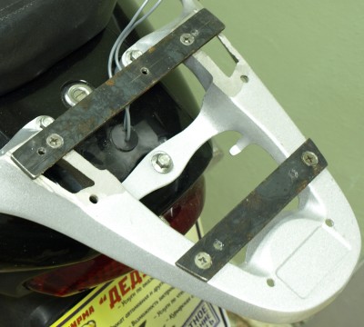

Всем привет! У меня есть вопрос, может кто и встречался с этой проблемой, на скутере Honling QT-7 очень слабенький багажник, есть ли багажники на таких же креплениях (там три болта), но сваренные из стальных трубок? И если таких нет возможно ли самому сделать чертёж и сварить подобный? :) Спасибо..

Есть вариант усиления багажника стальными накладками. На эти накладки удобно ставить кофр. В понедельник сфоткаю и выложу.

Pensioner Здравствуйте! Проблема в том что я свой багажник уже усилил металическими пластинами, но вышла такая штука , я ехал по городу 70км и налетел на крышку колодца, и услышал тыыык, остановился посмотрел вроде ничего, потом приехал в гараж и увидел что у меня крепление лопнуло у третьего дальнего болта, и кофра стала сильно качаться :( Вот я и думаю другое крепление купить(подходящеее к стандартным отверстиям крепления) или самому сварить :) Но не откажусь взглянуть на ваш вариянт усилиния багажника.спасиба

Проблема багажника на QT7 не в том что он слабый,
а в том что
1.место крепления болтов к раме гуляет
там пластинка из 2мм (китайской) стали
2.кофр ставится сильно сзади
из за этого рычаг выламывающий болты
достаточно большой

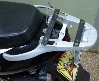

Кладу...
020090914.jpg [ 641.04 KiB | Просмотров: 5814 ]
020090915.jpg [ 594.5 KiB | Просмотров: 5816 ]
Кофр крепиться через отверстия в металлических полосах.

насколько надежна конструкция?
Сколько пробежала и с каким весом?
кофр конечно ставить удобнее, но как мне кажется эти пластины прочности конструкции не придадут.
вот если бы их ставить не поперек багажника а вдоль или крест накрест то думаю толк будет.
