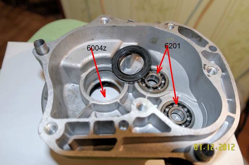

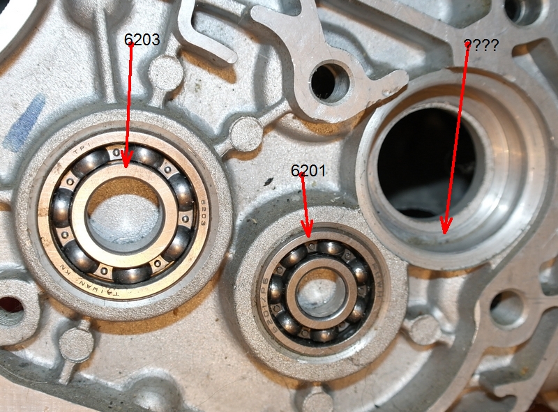

Прошу подсказать какие подшипники стоят в редукторе, на выходном валу (том, на котором колесо).
Подозрение на них, надо заказать, а разбирать - остаться без колёс в сезон..

по моему 6004
20x42x12

6004 и 6203
001.jpg [ 285.27 KiB | Просмотров: 8040 ]
002 (2).jpg [ 411.77 KiB | Просмотров: 8040 ]

Большое человеческое спасибо!
в глухом - 6203, в сквозном 6004z
UPD: в магазине нашёлся только 6203. Причём - закрытый. Думаю вот теперь - выкорчёвывать крышки чтоль. Он же в трансмиссионке там должен купаться...
