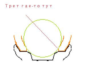

Имею траблу с резиной заднего колеса. Трабла такая: диск сильно покоцан неумелой бортовкой, так же покоцан и борт покрыхи. Покрыха бескамерная. Сейчас в колесе стоит камера, которая стала в последнее время регулярно спускать. Денег на замену колеса в сборе или покрышки нет. Хотелось бы доездить сезон на том что есть.

Ее зажевывает походу со стороны обода и там появляются мелкие трещины. Не со стороны протектора, а со стороны обода. Уже третью заклеиваю. Обод - гумно, мнется даже от специального инструмента... а до меня видимо вообще отвертками бортовали.

Тут все сложнее... похоже трет все-таки не там где канал, а там где подъем обода переходит в закраину покрышки. Т.е. виновата все-таки убитая покрышка а не обод.

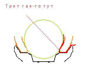

Попробуй загладить все причины зажевывания. Если это на диске, то шкурка/болгарка. Если радикально, то шпатлевкой замазать и зашкурить.
Если это на покрышке, то либо тоже зашкурить по возможности, либо наклееть на это место заплатку, а края заплатки сгладить. Еще вариант по-старинке. Взять кусок резины от камеры и подложить в месте, где трет, так чтоб ее прижало прямо бортом резины. Как на картинке, красным. Лишнее обрезать.
Правда накачивать, чтоб колесо село придется компрессором. И дисбаланс будет приличный.

Наверно заклею опять камеру и забортую как есть... обод шлифанула, от покрышки лоскуты болтающиеся оторвала и тоже шкуркой прошлась. Лень морочатся с дерьмом... поменяю потом колесо целиком.
