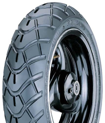

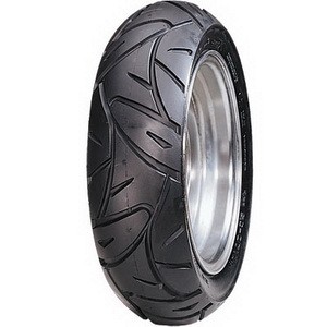

Привет всем.Подскажите плиз,какую резину лутьше поставить? По бездорожью не ездею,вопрос в том чтоб максимально держало дорогу при СУХОМ и МОКРОМ асфальте.Дело в том что даже в жаркую погоду велика вероятность не ожиданно попасть на мокрый асфальт.ДОРОЖНЫЕ службы очень наверное тщательно вымывают дорожное покрытие,при чем на протяжении всего дня.
Резину хорошего производителя, у которой указано, что она подходит для мокрого асфальта. Кенда, Дуро и прочие китайцы - не хорошие производители. Пирелли, Метцелер и Хейденау например - хорошие. Что характерно, разница в цене между ними весьма невелика.

Резину хорошего производителя, у которой указано, что она подходит для мокрого асфальта. Кенда, Дуро и прочие китайцы - не хорошие производители. Пирелли, Метцелер и Хейденау например - хорошие. Что характерно, разница в цене между ними весьма невелика.[/quote]
Спасибо за ответ,теперь предельно ясно.Сам присматривал ПИРЕЛЛИ,теперь точно её.
