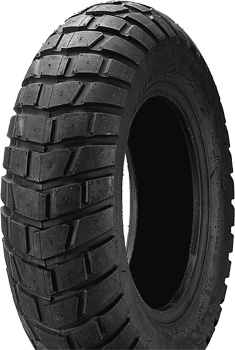

кто ставил резину Duro HF903 120/70-12?
кто что скажет?
как она?

Нормальные жесткие покрышки, давление, по сравнению с дорожными шинами, нужно делать поменьше,будет пятно конта будет побольше.
Отъездил на них 6000, не падал....

Как ведёт себя данная резина в разной грязи, на мокрой траве и на асфальте?

Это возможно низкопрофильные (60-70%) и жёстковаты либо аморты у вашего скутера дубовые, а я вот сейчас езжу на таких же, но полнопрофильных бубликах 120/80-12 перед и 130/80-12 зад так по грунтовке идут просто изумительно, меня не достают мелкие камни как это было на стоковых покрышках. По плохой трассе тоже классно на них ехать. На асфальте на них я перестал замечать трещины и т.п. и перестал бояться мокрого асфальта.
На мокрой траве их не водит, ибо шашечки не дают.
А т.к. они полнопрофильные (80%), то они у меня значительно подняли дорожный просвет, сейчас я вообще ничего не цепляю и посадка выше стала.
Спидометр стал занижать показания из-за увеличившегося радиуса колёс. Они у меня даже больше, чем R13" на Ирбис Нирвана. :-D
Но если вы ездите по хорошему асфальту, то лучше выбирать низкопрофильные покрышки, с ними чётче скутер контролируется.
По рисунку эта Duro HF903 точная копия Pirelli SL60, сравнивал вживую. Возможно это они и есть, но с другим названием.
В то же время гаразду лучше, чем Kenda K761 Enduro.
Вообщем рекомендую :003
