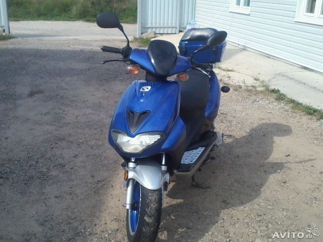

Еще не известно,а будет ли толк от этой стайлинговой фары(какие там лампочки?).Может купить морду от лидера с одной лампой и поставить линзоблок с ксеноном(биксенон),либо взять линзованную фару(прикинуть что выгоднее).Стоковый генератор тянет ксенон 35W,без перемотки.
Не задумывался об установки заднего дискового тормоза от Arrow или по типу этого?
С такой мордой.jpg [ 51.95 KiB | Просмотров: 7864 ]
