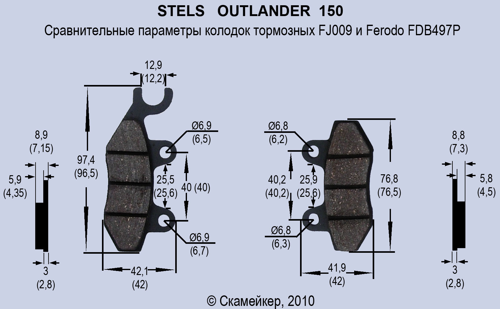

Колодки: EBC (FA228HH) или EBC FA135 или BREMBO (7YA21TT); зад/перед одинаковые
FERODO FDB497P Сравнительные ТТХ колодок http://china-scooter.ru/forum/download/ ... p?id=11243
