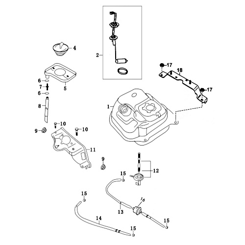

konti1679 писал(а):
http://www.scootermag.ru/new/shop/product/801/
Краник с вентиляцией.
g-max писал(а):
Для того чтоб пространство над мембраной сообщялось с атмофрерой . Чтоб краник работал
в этом кранике отверстие связанно с верхом бака, утечка не возможна.

Mixer писал(а):
На Каме другой клапан. :)
Вот:
1 Та самая дырочка из которой стал сочиться бензин после морозов
2 Шланчик идущий к карбюратору
3 Шланчик через который давление создается
Такие же стоят на всех стальных баках
