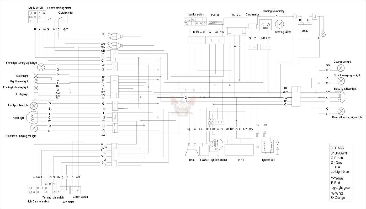

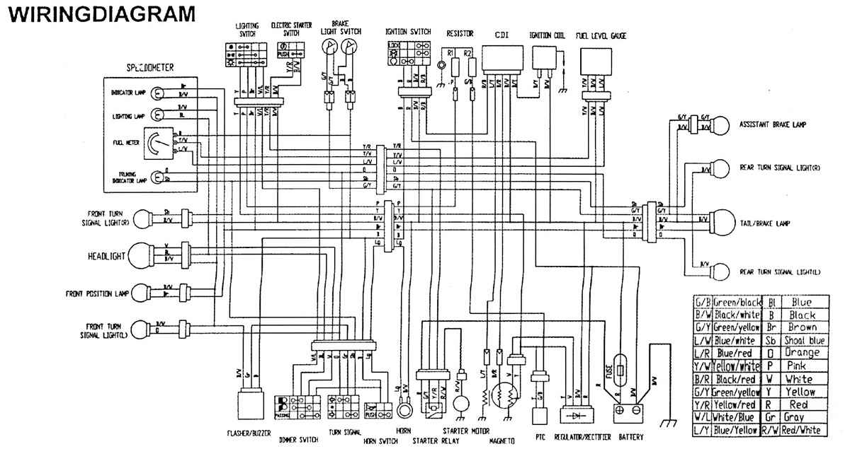

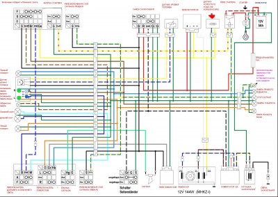

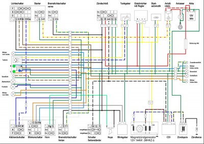

Всем доброго времени суток!! У меня сгорела на скуте вся проводка, купил новую, начал её ставить и возникла проблемка при её замене. Новая проводка видать не от моего скута, я не знаю что куда подключать. *DONT_KNOW*
Может у кого нибудь есть схема подключения всей проводки, или знает где её можно найти в нете! :-[ Скут называется Forsage, а запчасти подходят от Хонлинга и Ирбиса. :)
Заранее всем СПАСИБО большое!!!! :)
 Заголовок сообщения: Re: Проблемы при замене электро-провдки
СообщениеДобавлено: 13 Feb 2009, 20:47
Это будет не легко:
15771c28ef26.jpg [ 289.14 KiB | Просмотров: 6365 ]
Schaltplan_Rex_RS_450.jpg [ 89.14 KiB | Просмотров: 6333 ]
Baotian-QT9.jpg [ 122.64 KiB | Просмотров: 6347 ]

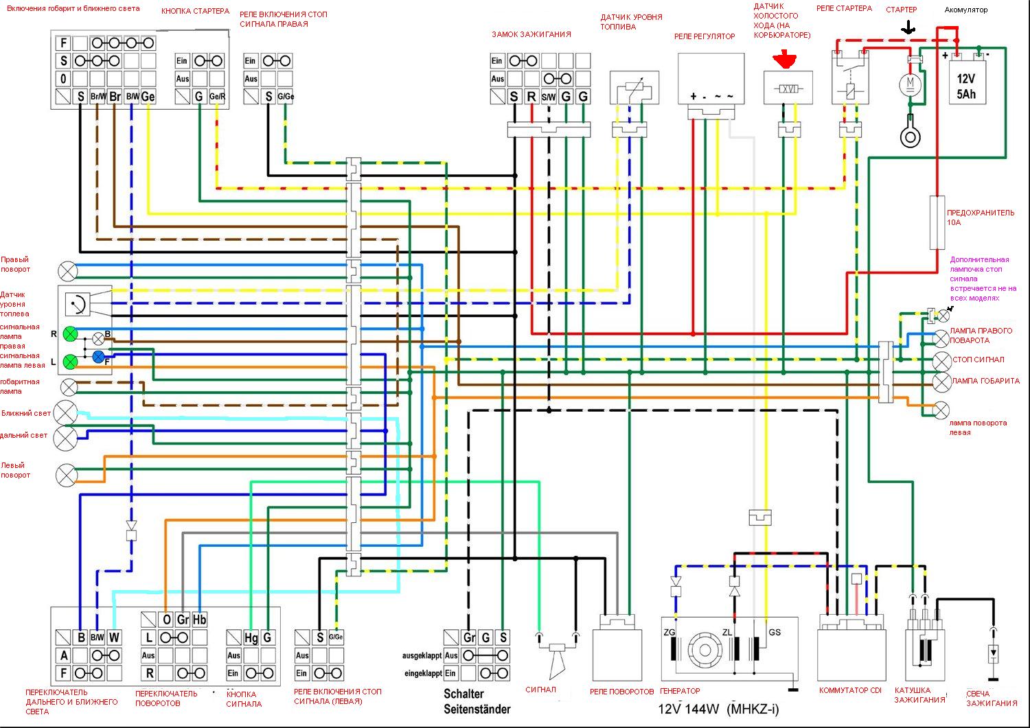

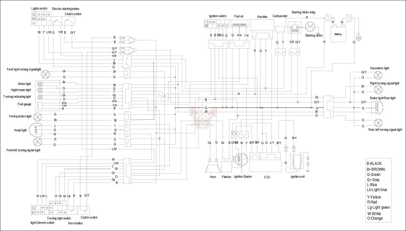

Вот решил посидеть покряхтеть в пейне переписать немчурный текст не разобрался толька в приборе рядом с сигналом справа подходят оба минуса и какую роль он выполняет я так и не допер :-D Надеюсь мой труд оценят и по возможности если что то не так исправят.
Схема.JPG [ 254.08 KiB | Просмотров: 6378 ]
СообщениеДобавлено: 25 Feb 2009, 23:55
Конечно оценим, хороший перевод!!! Я потел когда переводил а как ты справился?

Я не переводил так как работаю в авто сервисе во сновном ковыряюсь с проводкой МАЗ КАМАЗ ЗИЛ БЫЧЕК ГАЗЕЛЬ ВОЛГА ГАЗОН. А супротив их проводка скутера для меня просто кучка проводков и разобратся куда и зачем они идут не составило труда :-[
СообщениеДобавлено: 26 Feb 2009, 00:13
Да так и есть, мне кажется я проводку уже на изусть выучил.
Китайцы везде пихают одинаковый агрегат.
