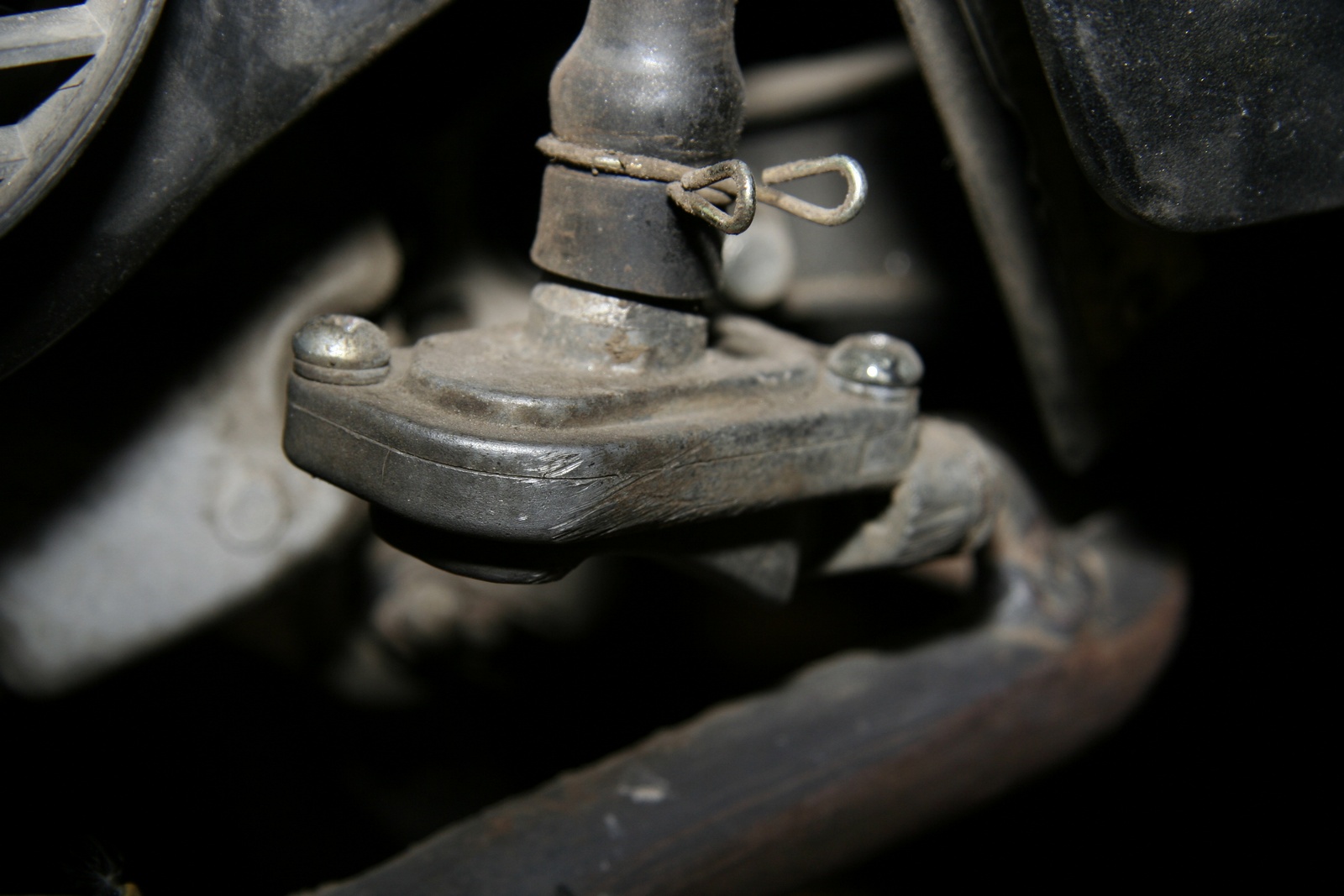

LazyLynx писал(а):
Там на выпускной трубе хитрый клапан какой-то, может надо его срезать и дырку заварить? А то может он противодавление создает в выхлопной или еще чего...
Сомнительно. А можно на фото этого клапана взглянуть?

Вот:
_MG_4669.jpg [ 283.83 KiB | Просмотров: 3397 ]
_MG_4668.jpg [ 326.83 KiB | Просмотров: 3396 ]
_MG_4665.jpg [ 334.98 KiB | Просмотров: 3397 ]
=^_Укатайка для рысей_^=
 Заголовок сообщения: Re: Греется движок? Как проверить без использования инструмента?
СообщениеДобавлено: 01 Jun 2009, 21:50
Сообщений: 926
Откуда: УрФО
Скутер: Honling QT9, 150сс
Интересно, никогда таких штук не видел :)
А если два винта открутить, что там внутри? Вообще похоже на простой обратный клапан.
Винты там прикипели. Отвертка срывает шлиц. Керосином можно попробовать замочить, но лениво возится.
СообщениеДобавлено: 01 Jun 2009, 21:53
Сообщений: 2239
Стаж: н/у
похоже на то. Если эта трубка (верхняя) просто отходит от крышки ГРМ, то :
Трубку железную, вместе с клапаном - заткнуть нафиг. Трубку резиновую - мудрить некую мкость на ее конец для сбора паров/брызг масла. Кто-то фильтр топливный ставил для этих целей и трубку повыше поднимал... Но для тестов можно и открытой оставить
СообщениеДобавлено: 01 Jun 2009, 21:56
Сообщений: 926
Откуда: УрФО
Понятно, не зря "Lazy" :-D
Думаю это простой клапан, чтобы воздух в трубу попадал, а выхлопные газы в обратном направлении не шли. И все же не должна эта штука влиять на работу мотора *DONT_KNOW*
Это только пустая трата времени...
Берёшь дрель, сверло, и высверливаешь этот болт. И всё ;-) @}->-
СообщениеДобавлено: 01 Jun 2009, 22:21
Сообщений: 926
Откуда: УрФО
Да, варик без съемника нечего даже пытаться снимать, мне пришлось делать съемник по типу Авеля и использовать рычаг в виде метровой трубы в первый раз, уж так от души была гайка затянута.
Тогда уж можно и болгаркой их срезать.
СообщениеДобавлено: 01 Jun 2009, 22:24
Зарегистрирован: 15 Май 2009, 11:30
Сообщений: 75
Откуда: Москва, Строгино
Скутер: rm-x-50
Стаж: Мото - с 93г.
клапан... хммм.. у меня такой же, и симптомы отключения его, путем снятия шланга - те же. Вообще - похож на клапан дожига выхлопных газов. Они через него подаются в воздухан, а оттуда опять в камеру сгорания. Остальной кислород идет из воздухозаборника. Мне кажется, что данный клапан никак не влияет на ухудшение работы двигла... Хотя... да не, не может он влиять...
