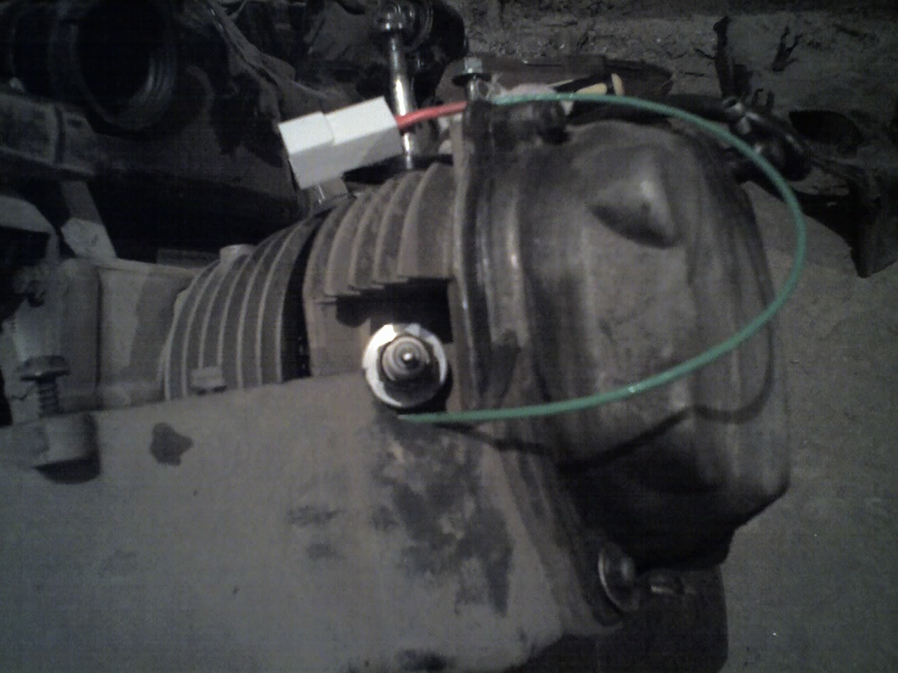

Всем заинтересованным: здравствуйте снова и мои извинения за, млять, "радиомолчанку". Это мой первый коммерческий проект, и при подготовке производства вылез охуйлион проблем, порой довольно неожиданных. Самая большая проблема это время, потому что согласования и утрясания всех всплывающих глюков занимают чудовищное количество времени. Очень жаль, что производители и поставщики не желают работать по двадцать часов в сутки - это сильно упростило и ускорило бы мне работу
Новостей куча. Главная из них такая - девайс закончен, софт и хард вылизаны. В процессе еще дважды сменился минорный номер версии прибора. Сейчас катается уже версия 4.2.
Что умеет, в результате:
- Каналов измерения температуры: 2 (датчик t двигателя, датчик t воздуха)
- Полный диапазон измеряемых температур (двигатель): -260...+400С
- Полный диапазон измеряемых температур (воздух): -55...+125С
- Датчик температуры двигателя: аналоговый платиновый, кольцевой, под свечу типа NGK C7HSA ("тонкая свеча", резьба диам.10мм), подключение по 4-проводному интерфейсу
- Датчик температуры воздуха: цифровой интегральный, подключение по 3-интерфейсу
- Индикация: 3-разрядный светодиодный индикатор, визуальная индикация температур, визуальное предупреждение о граничных и опасных режимах работы двигателя
- Доп.функции:
1) Индикация обрыва проводки датчиков
2) Автоматический диммер (регулировка яркости индикаторов) с датчиком освещенности
3) Индикация напряжения в бортовой сети, в виде точки на светодиодной шкале 10...15,5 В
Блин, получилось офигенно, аж самому понравилось )) Когда я начинал этот проект, я знал что выйдет прикольно, но не знал что настолько *YAHOO*
Теперь коротенький ФАК.
1) Почему не жидкокристаллический дисплей? Его типа на солнце всегда видно, и красиво. ОТВЕТ: Ну да, красиво. Только при температурах близких к нулю, а тем более отрицательных (примеров отважных ездунов, кто катается зимой, даже тут на форуме дофига) ЖК-дисплей начинает плющить и таращить. Можно взять дисплей подороже, имеющий возможность работать при отрицательных температурах, Но вопросы с хрупкостью этого прибора остаются. А светодиодный индикатор надежный как кирпич, сломать его надо постараться.
2) А чего он здоровый такой? ОТВЕТ: А что, обязательно мелкими буковками сбоку, чтобы вглядываться и не видеть? )) Если серьезно, то такой размер символов обеспечивает нормальную видимость при любом солнце, и глаз цепляется за него.
3) Куда ставить-то его? ОТВЕТ: Обычно самодельщики, кто порукастей, сами врезают такие устройства в приборные доски. Для этого прибора будет предложен как минимум один вариант корпуса в качестве опции: это будет алюминиевый литой корпус, внешне хорошо подходящий к "голому" рулю и обеспечивающий успешную эксплуатацию в очень жестких условиях. Пластмассовый корпус тоже будет предложен и тоже в качестве опции, сейчас этот вопрос решается.
4) Какая погрешность у термометра? ОТВЕТ: У двигателя - по классу B, то есть при +150С погрешность составит +-1.05С. Воздух - плюс-минус полградуса.
5) С любым мотором будет работать? ОТВЕТ: Нет, есть два варианта устройств - для 2-тактных моторов и 4-тактных. У этих моторов сильно отличаются рабочие температурные диапазоны, и соответственно математика прошивок заточена под определенные параметры двигателя. А чтобы не перепутать, при включении устройство показывает, для какого мотора оно предназначено - 2-х- или 4-х- тактного
6) НЕТ, ДАТЧИКИ НЕ ВЗАИМОЗАМЕНЯЕМЫЕ! У них даже схемы подключения разные
7) А провода не поплавятся? ОТВЕТ: С датчика-колечка выходит очень прочный и очень устойчивый ко всяким неприятностям провод, спалить его надо умудриться. Он имеет длину 30 см, этого вполне достаточно чтобы отвести его от цилиндра и вывести из термоопасной зоны. А там уже идет разъем и дальше - обычный монтажный провод, как и везде в проводке скутера.
8) А под другие свечи, и/или с бОльшим количеством цилиндров, можно сделать девайс? ОТВЕТ: Такое устройство уже готовится
Ну, вот так, примерно.
Кстати, обнаружился офигенный побочный эффект: по показаниям датчика можно настраивать карбюратор :-[ Чувствительность прибора такова, что степень обогащения смеси очень хорошо заметна на показаниях, и настройка карба, например, после тюнинга двигла, проходит гораздо быстрее и действенней, потому что поведение двигателя и его состояние можно отследить на ходу, с нагрузкой. Опять же, если температура упала без видимых причин, это может говорить о проблемах с зажиганием. Короче, еще и диагностика.
Вот пара фоток. На них двигатель разобран, это потому что скут ремонтируется. Для установки датчика на двигатель ничего разбирать не потребуется
Комментарий к файлу: Так выглядит датчик, установленный на двигатель (157-й мотор)
