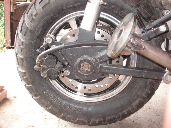

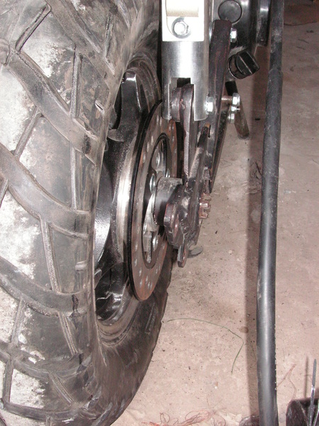

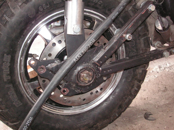

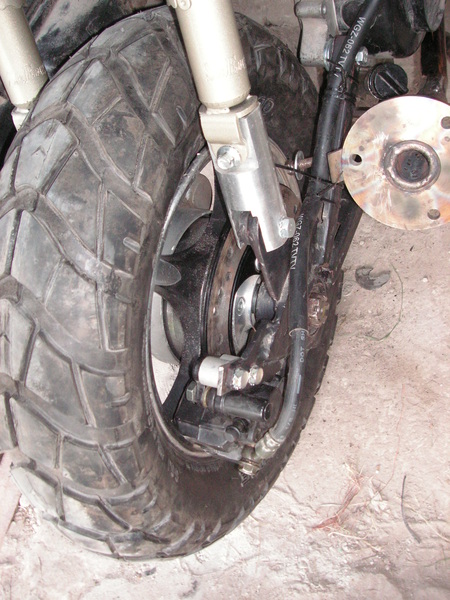

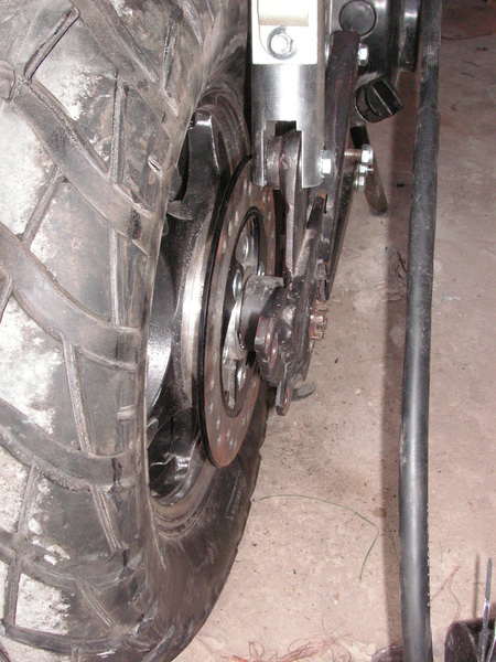

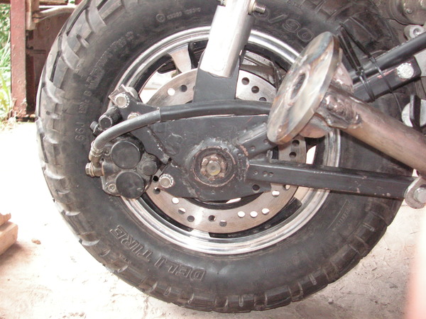

Как страшно не было но я сделал себе задний дисковый гидравлический тормоз, хотя похитался прилично.ну пока все слава богу работает нормально, но пришлось достаточно много точить и варить, я переделывал полностью задний кронштейн для крепления аморта, и делал к нему крепление супорта.
Вот сделал несколько фото, к сожалению не было фотика, когда было все разобрано.
Может что понятно станет, но скажу что гемора довига, как и во всем самодельном, ну слава богу пока все работает, надеюсь и дальше все так будет.

Юрий Петров писал(а):
ну вот спрашивали, а теперь смотреть никто не хочет ;)
только вот не слишком "тонкий" фланец для глушителя сотворили? :-D
Я так понимаю, сам диск колесный также точился на плоскость под тормозной?
И как? При торможении не бъет в ручку?

диск колесный не точился, плоскость была достаточно хорошая и никуда не гуляла. Просто выточена проставка из дюраля (если присмотреться ее видно), она прикручена к диску колесному, а тормозной к ней, ничего не бьет, тормозит намного лучше (пару дней назад ехал на перекресте выскочил дурень на иномарке, до визга и юза зада оттормозился, благо дело тормоз сработал нормально и резина новая не подвела ). да работы было не мало не все сделано красиво, но работает, инженер который мне помогал в токарных работах и сварке, говорил что ничего не выйдет, потом сам удивлялся как это все работает:) диск для глушителя сделан таким потому что банка глушителя тупо висит на 3 болтах м8 на этом фланце и нигде больше не крепиться. еще добавлю, что уши для супорта варились на глазок, немного просчитался, пришлось покупать тормозной диск большего диаметра, чтобы не переделывать крепление ;)

А сам диск (литьё) колесный покупал другой или в старый с барабаном просто вкрутил?
все что внутри было выкинул - колодки штуцер который их раздвигал вынял, трос снял, да еще пришлось спилить ось относительно которой разжимались колодки.
скажу что само сложное было выточить центральную часть того всего заднего узла, чтобы в нее туго садились подшипники, а потом это все приварить ровно, да еще чтобы трубу, в которую подшипники вставляються не повело.ну и под салентблок аналогично, но менее критично.
