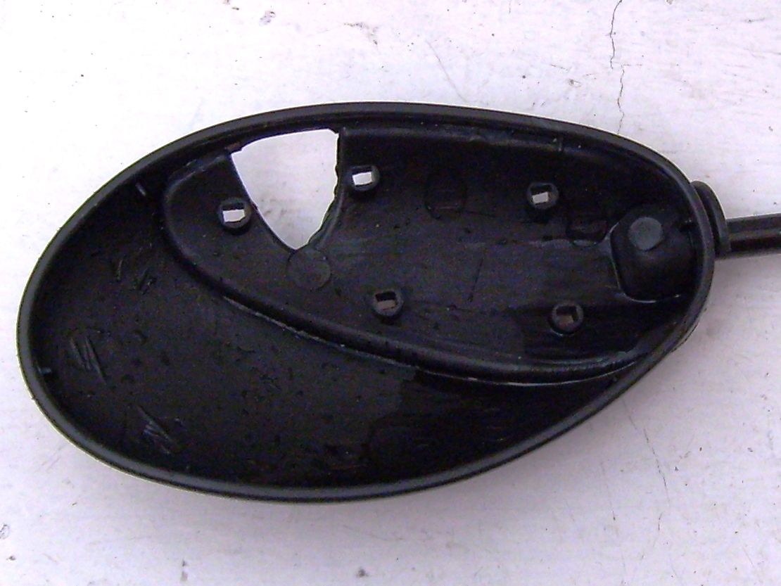

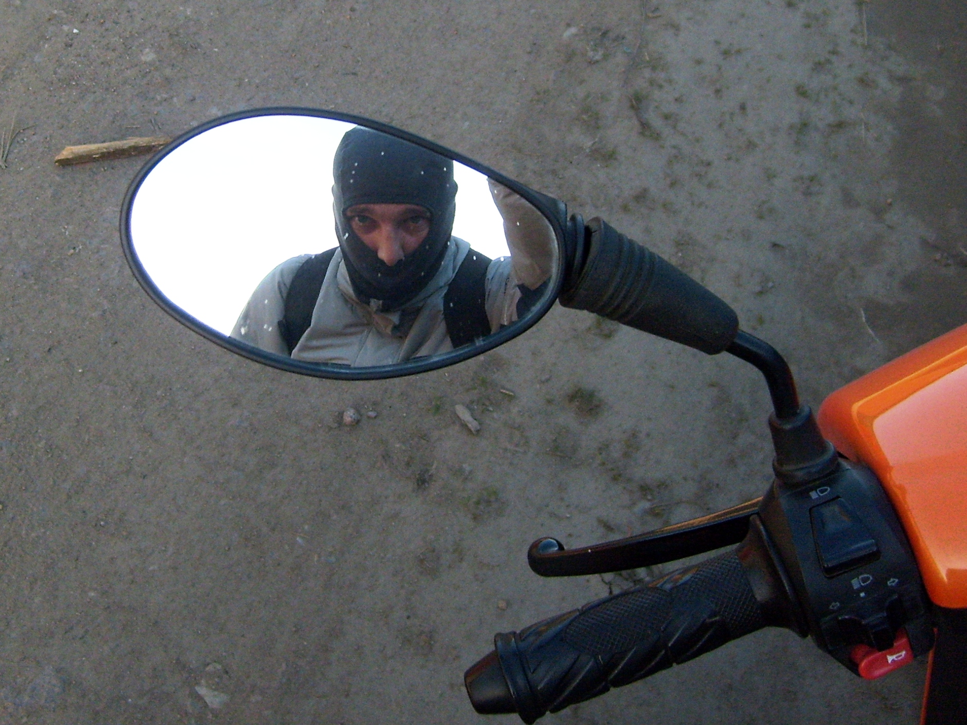

Купил зеркала какие-то по 300 р пара, так они с самым обычным зеркалом... штатное было не такое, не знаю как описать, сферическое что-ли слегка... в нем все предметы дальше кажутся и видно больше... а в это глянул... не привычно, дня три привыкал, настраивал, и все равно не айс...
На всякий случай, чтоб не было непоняток, вот мое зеркало, можешь прямо на нем и чиркнуть пару стрелочек, что и как!

пришли пожалуйста фотку зеркала с обратной стороны и я тебе покажу,где пропиливать.

Скутер: Hyosung
у тебя форма зеркола чуть чуть другое чем у меня а всё остальное адинаково

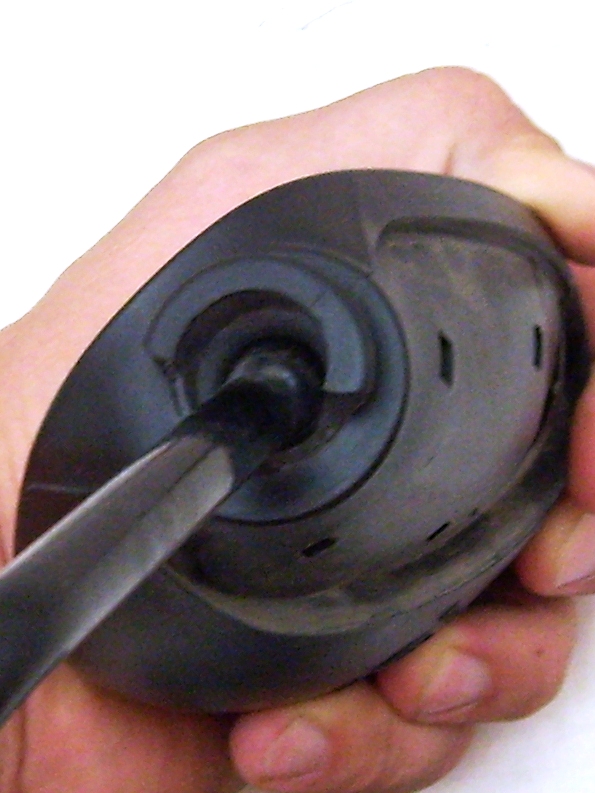

прислал))) Жду.
Комментарий к файлу: Это вид самого шарнира, видна что штанга оканчивается подобием сферы, которая вставлена в корпус зеркала
S6300836.JPG [ 287.11 KiB | Просмотров: 11319 ]
Комментарий к файлу: Вот зеркало с обратной стороны, со снятой декоративной накладкой
S6300835.JPG [ 607.08 KiB | Просмотров: 11324 ]

Всё ребята, не парьтесь, эти зеркала не имеют никаких приспособ для компенсации выработки трущихся поверхностей. Вынуть стекло не разбив не удалось, хоть и грел корпус кипятком в ванной. Но есть еще второе зеркало)), так что буду пробовать эпоксидную смолу без отвердителя, чисто в познавательных целях. Кстати, легкая сферичность зеркала НЕ миф. Так что эти зеркала чуть лучше чем за 150 р.))))
