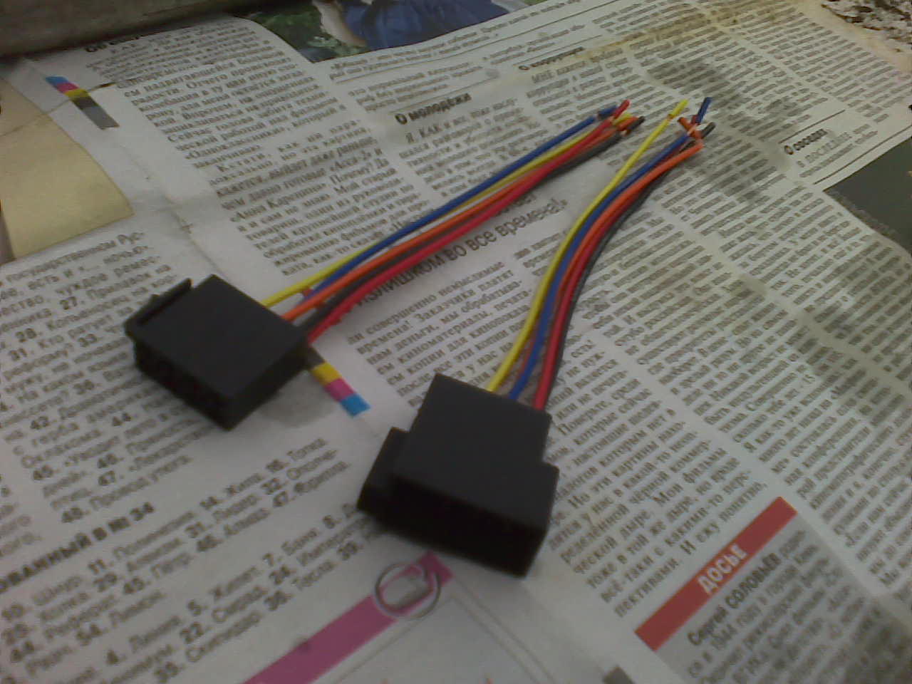

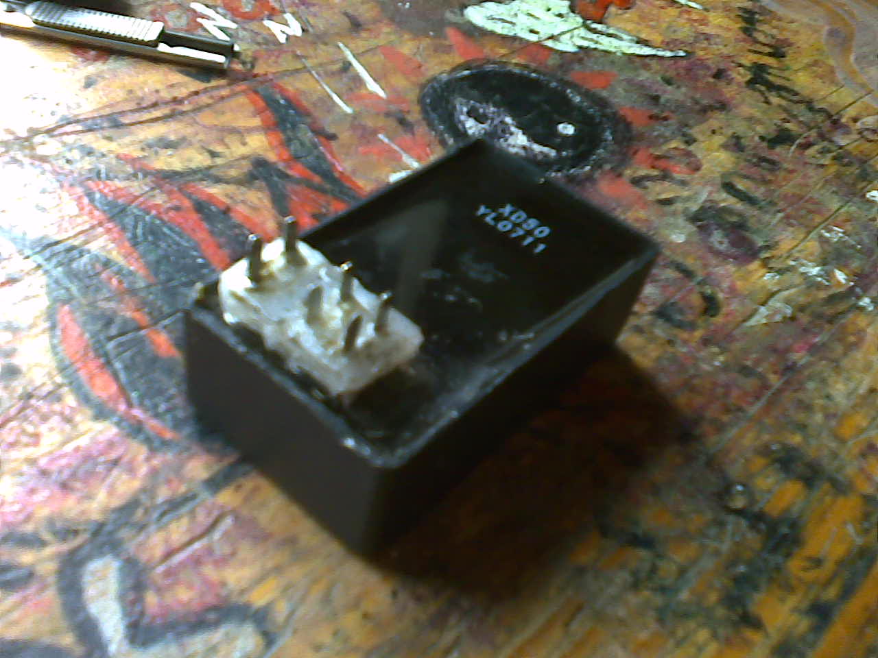

Итак, теперь проблема с коммутатором. Суть проблемы: собака съела пластмассовый разъём, втыкающийся в коммутатор. Вроде всё просто, но такой разъём хрен где найдёшь! Ну ничего, что-нибудь придумаем...
1) Едем в магазин запчастей для отечественных авто, покупаем разъёмы с проводами (как мне сообщили, это провода для подключения автомагнитолы):
0025.jpg [ 107.67 KiB | Просмотров: 4502 ]
2) От разъёма на коммутаторе убираем лишнию пластмассу (удобнее паяльником плавить) так, чтобы остались только контакты:
0026.jpg [ 111.92 KiB | Просмотров: 4502 ]

4) Далее откусываем непосредственно провода (нам нужны лишь контакты) и припаиваем новые контакты к контактам на коммутаторе:
0031.jpg [ 94.41 KiB | Просмотров: 4503 ]
5) Теперь одеваем колодку, из которой мы вытаскивали провода, на получившиеся контакты на коммутаторе (не забываем отогнуть усики!). Держится монолитно, но для пущей прочности немного подпаиваем его снизу к остаткам старого разъёма:
0033.jpg [ 96.77 KiB | Просмотров: 4503 ]

6) Всё, что нам осталось, это правильно скрутить-припаять-заизолировать изолентой другой новый разъём к проводам, идущим на коммутатор из проводки:
0034.jpg [ 105.18 KiB | Просмотров: 4461 ]
А вот и конечный результат:
0036.jpg [ 111.45 KiB | Просмотров: 4461 ]
Получилось довольно крепко и вполне презентабельно. Я доволен :)
